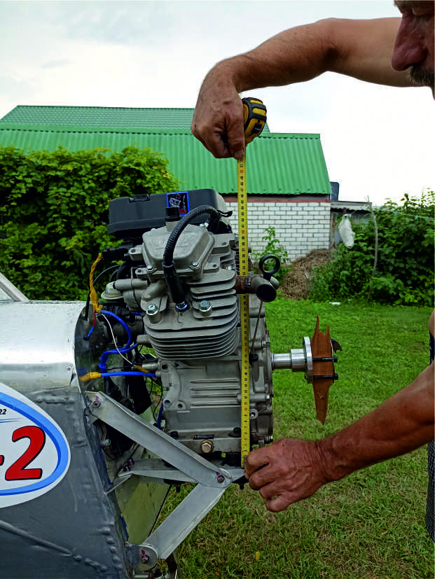

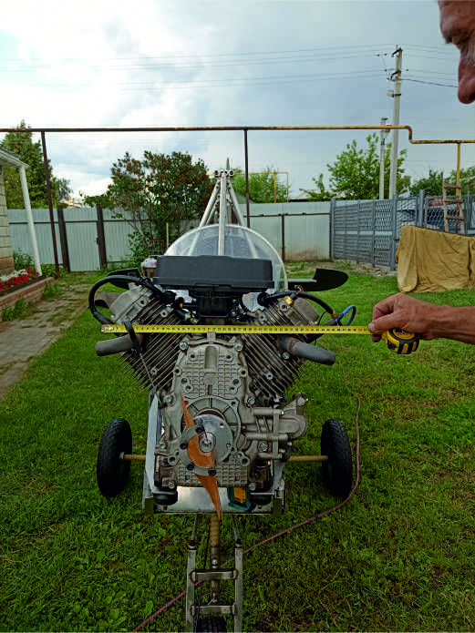

Расскажите ,что по весам,габаритам ,из чего??Алексей. благодаря Вашей Пчелке мой друг построил сей аэроплан. Лифан 29л/с - 30кг
Да я и сам опыт проводил с рмз-500 без редуктора.50л.с он даст только на 6800 оборотах винтик будет около 0.7метра т.е обдувать практически только фюзеляж . У меня 1.04 метра винт был с детским шагом 0.44м обороты макс были 4400 тяга 68кг.Рмз640 на много лучше в этом плане т.к объем больше.Он свой крутящий момент такой же как и у рмз-500 5н*м отдаст с 4000об при мощн 26л.с

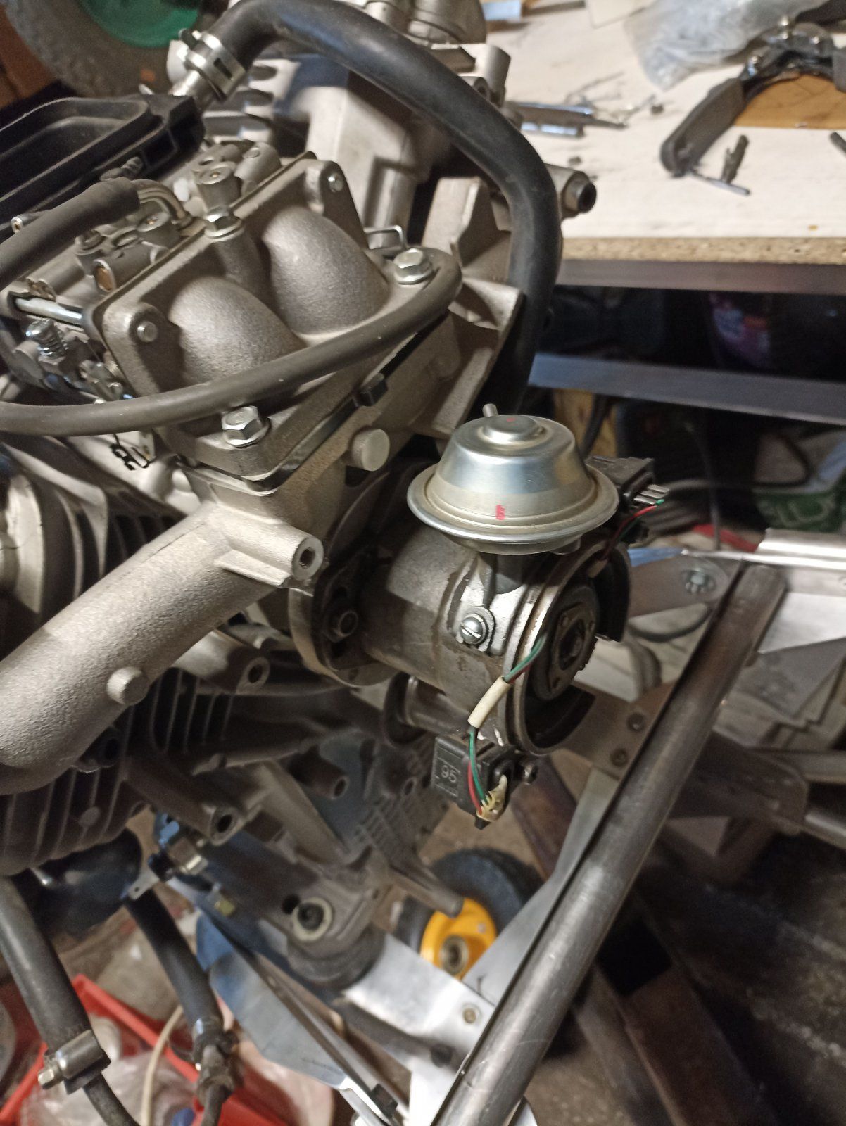

С движка снято; маховик, зажигание, стартер и прочее-лишнее
Этот 688 кубовый?Можете по подробнее рассказать о зажигании?Либо фото?Вес действительно 30кг?
