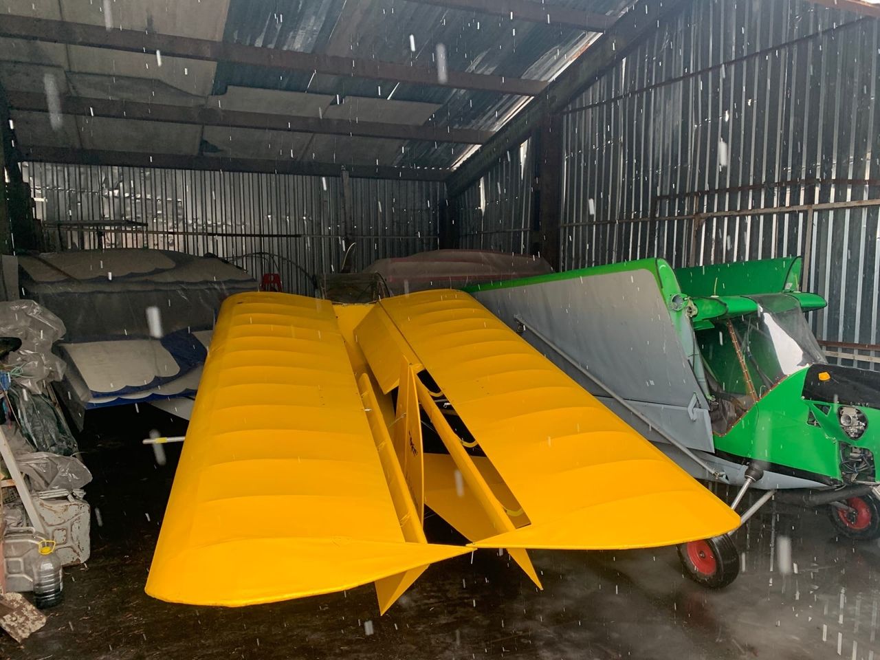

Если на любой прицеп сделать ложементы по бокам под крылья.Так чтобы самолет выкатить ,а крылья остаются ,дабы не ложить их на траву.То спокойно не спеша пчелу за 30мин собрать легко.Стабилизатор с Р.В лучше вообще не снимать т.к это очень ответственный агрегат и можно ,что то не закрутить или в воздухе открутиться.Очень опасно. Так же прицеп с самолетом легко и просто закатить одному во двор и он не падает на хвост.Парамотор у меня был с ограждением тоже не малых размеров и так же возил на прицепе.И сразу вылететь тоже часто не получается то ветер не тот то не с той стороны поддувает.Нужно достаточных размеров поле чтобы не было роторов и прочее.Можно и ограждение замять при неудачном старте. А пчеле на это все равно ,что боковой ветерок ,что попутный. Выбрал дорогу если трава высока и улетел.
Тоже добавлю своего видиния. Иметь самолет не роскошь, роскош иметь ангар. Без ангара пчелка, блошка, мой, абсолютно спокойно эксплуатируются на равне с парамотором. НО!!!! И требование от малышей тоже меньше. Полетав на своем с рмз 250 я уже и не хочу большой тяжелый, зачем? Эта техника для души в спокойную погоду, разборка сборка минут 10-15, вес частей маленткий, спокойно один все укладывает, мощности, как ни странно, хватает, расход литров 5 в час. Честно и не хочется другого. Мощней, тяжелей, двухместный это другой класс

Да парни, на вкус и цвет товарищей нет.В любом классе ЛА есть свои плюсы и минусы, в одном я однозначно со всеми согласен , что для самолета нужен ангар или коробок какой на колёсах, где он прекрасно проводит время отдыхая от полетов.Всё это конечно стоит денег но, что поделать Авиация дело дорогое. 😉
полностью согласен с Алтуховым Аексеем в нашем с ним небольшом ангарчике 9х7м вмещается наша самодельная авиавиация так как могут складыватся и собиратся за 10-20 минут в зависимости от желания . Наши самолёты легко транспортируются на прицепе и возможность привезти домой и обслужить неспеша в тёплом гараже
