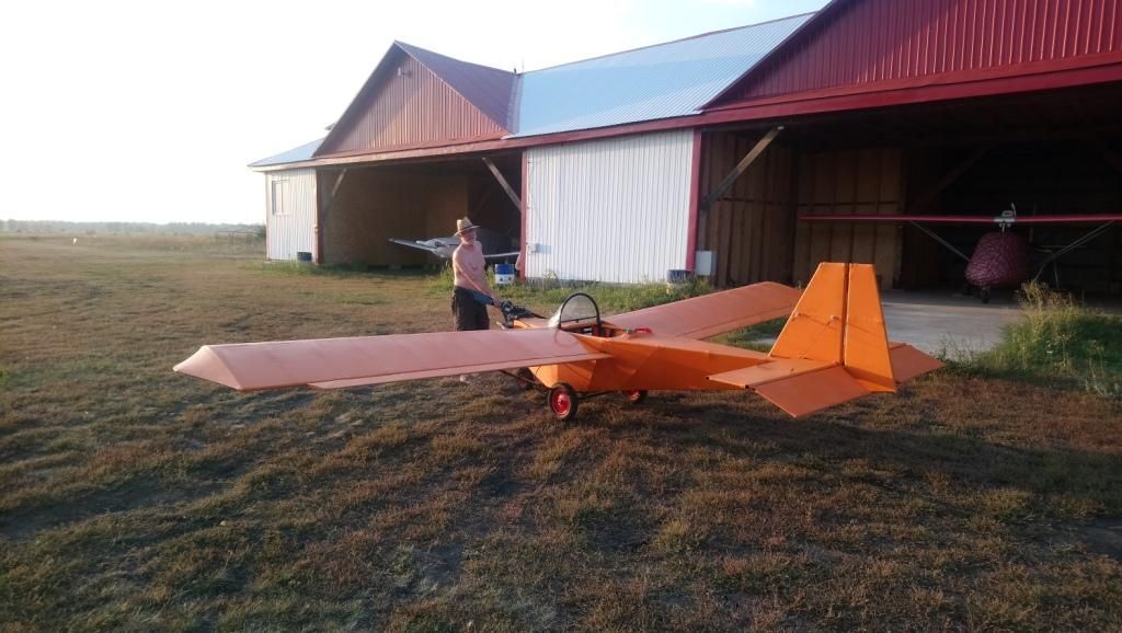

Борис Борисович прикоснулся к творению "дилетантов" ну как не помочь то....!

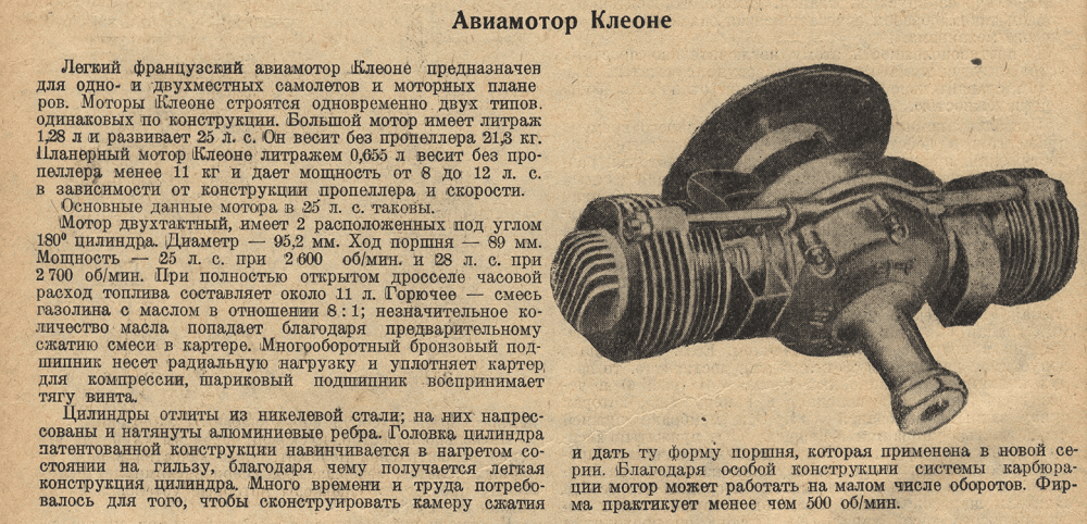

На приведенной вами страничке из 1930г про ,,авиационный,, мотор Клеоне . Так вот он 2Т и я тоже про два тэ а не четыре а это бааальшая разница. Там если кто заметил топливная смесь 8:1 што как бы намекает на многое. А вообще текст той странички писал тот еще писака.

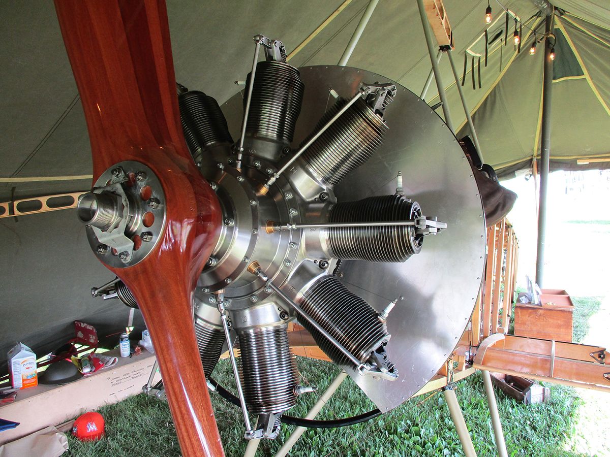

Архимед, вот изучите вот этот моторчик, если вас волнует сальники. Он правда 4 т, но кое что его связывает с 2 т.
Не вижу смысла, вы не вкурили про то о чем я намекал= стало быть далеки от темы. Мог бы подробнее про все это(ибо протопал этот путь в железе по факту) но не буду тему захламлять. Вывод= жизнь - вечный компромисс и везде нужна золотая середина.
