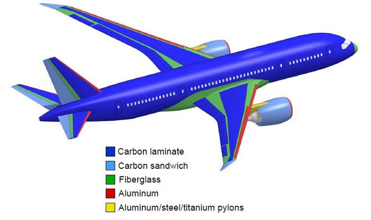

А че там рассказывать то. вот 787 например.
Или вот вертолеты Камова
http://www.plam.ru/transportavi/vertolyot_1999_01/p5.php
Если бы не было необходимости греть передние кромки ВЗ, крыла, ГО, ВО, то красного на схеме обшивки вообще не было бы.
