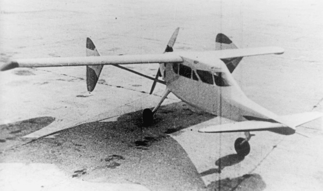

Самолёт САМ-25 Москалёва

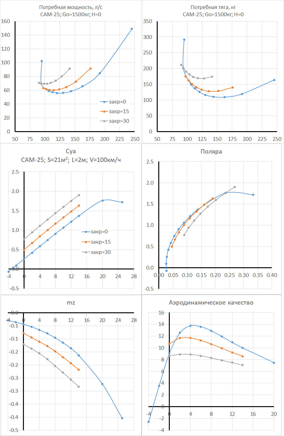

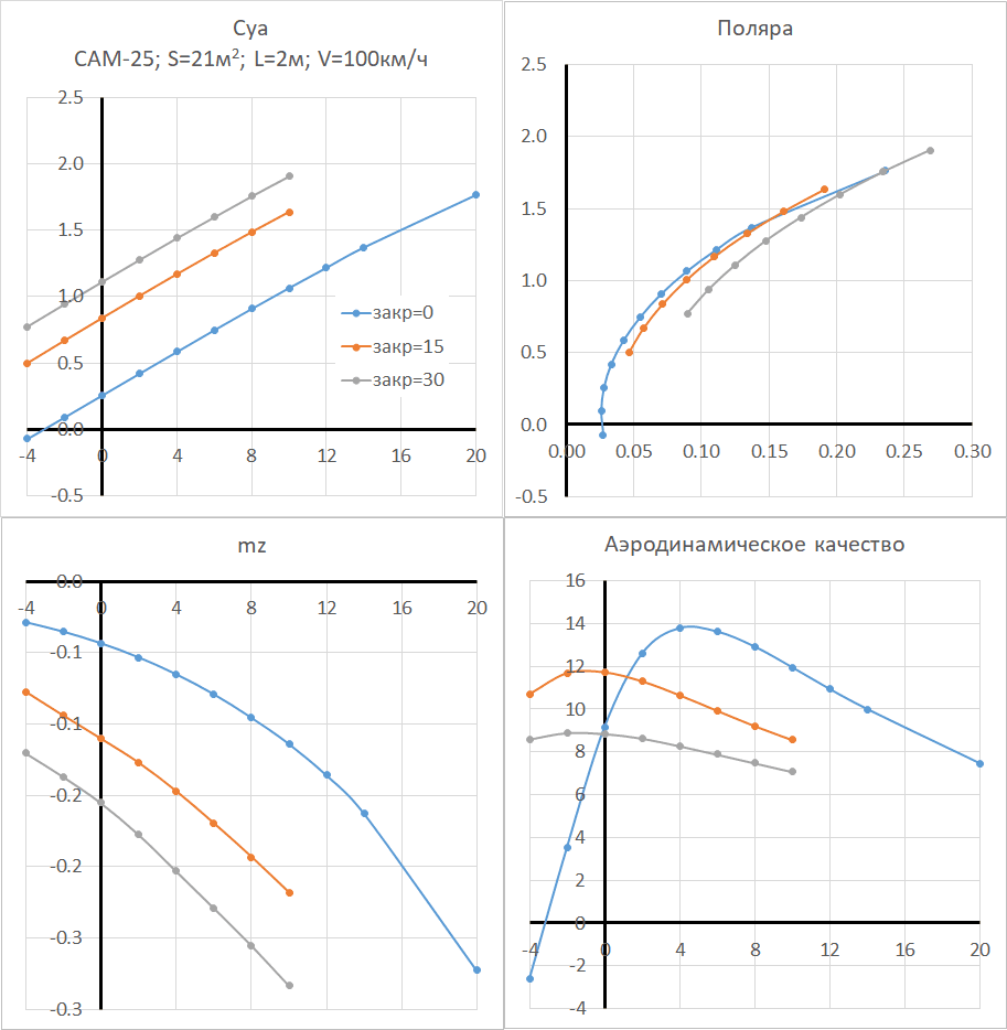

Я следил внимательно, пока не устал от этого мазохизма.

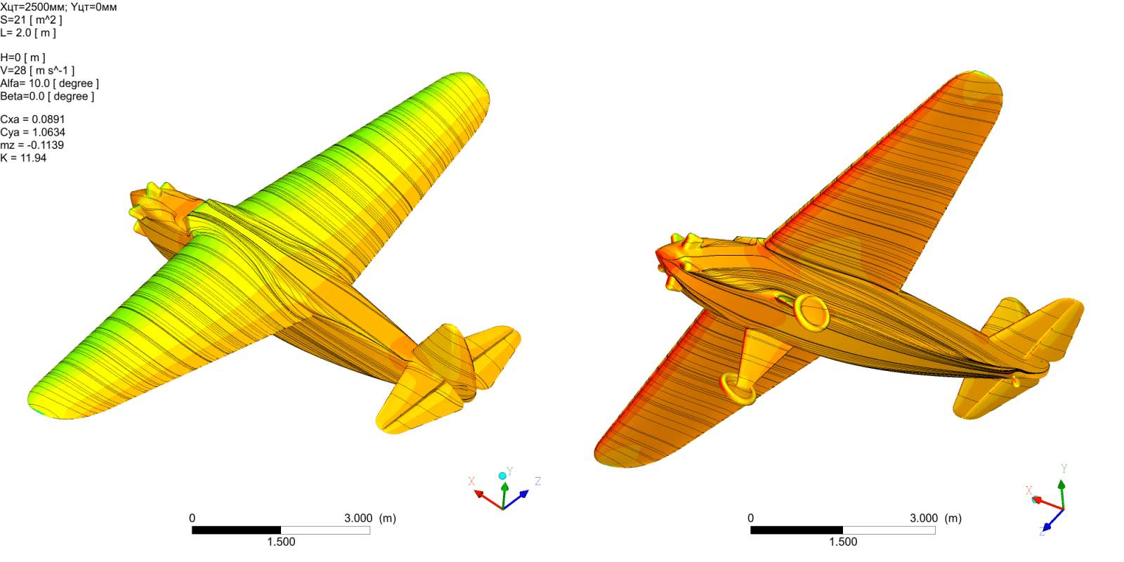

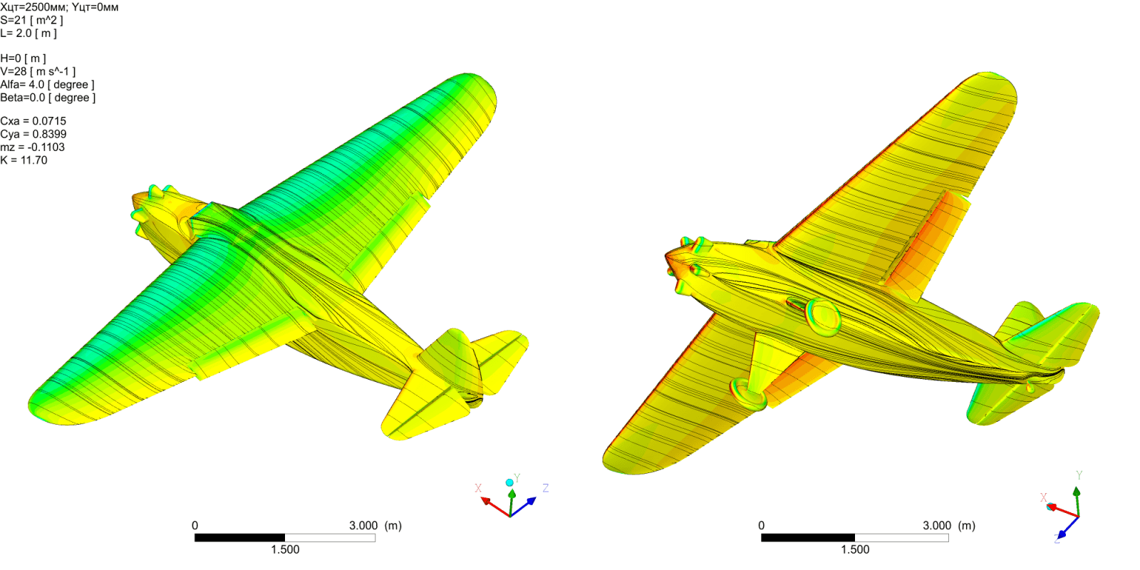

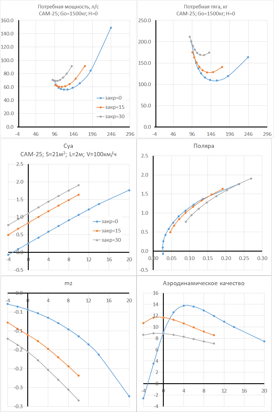

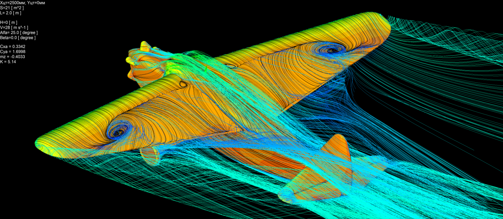

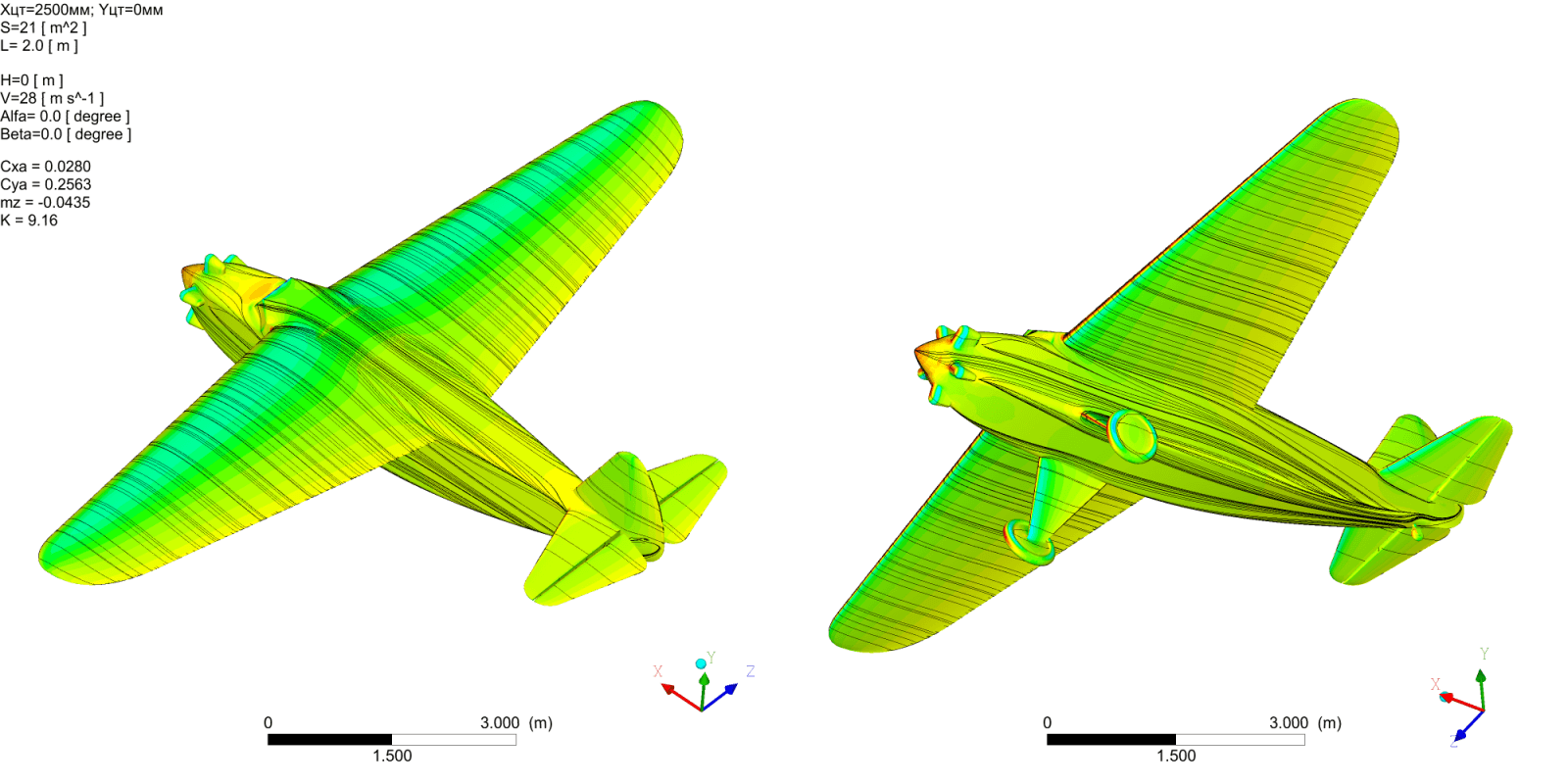

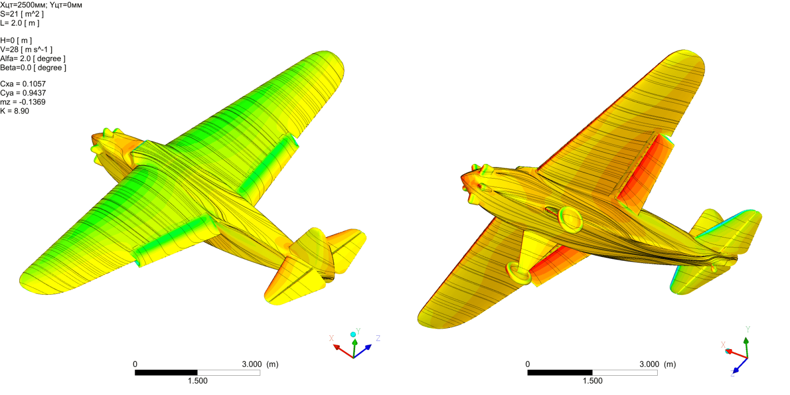

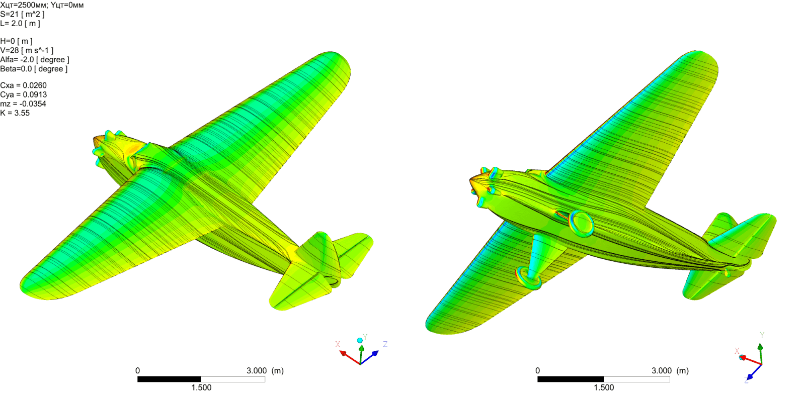

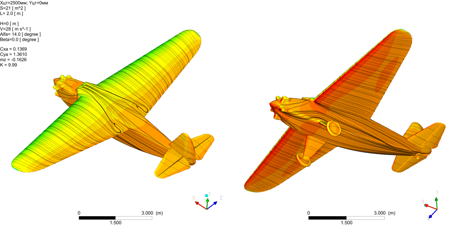

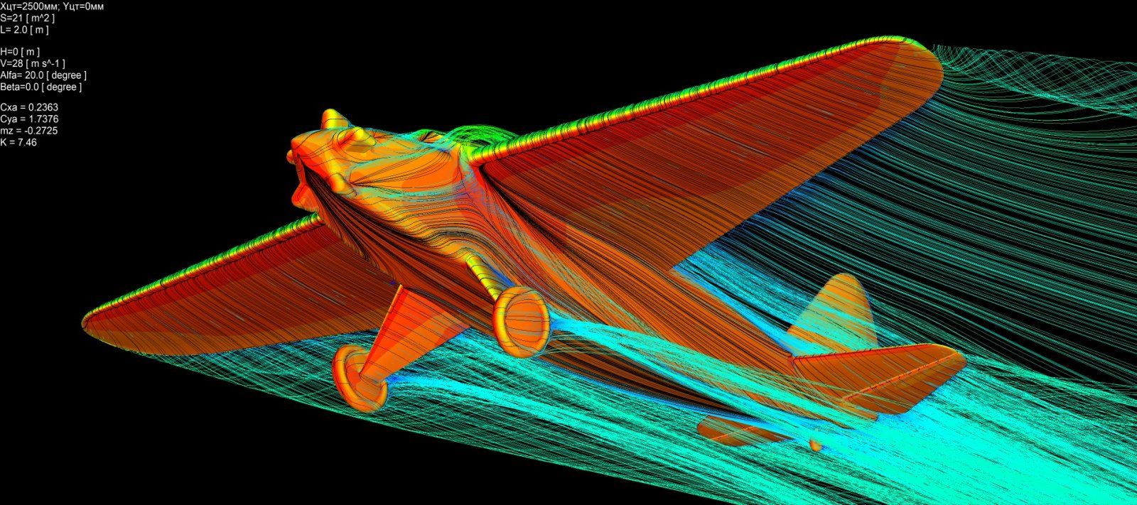

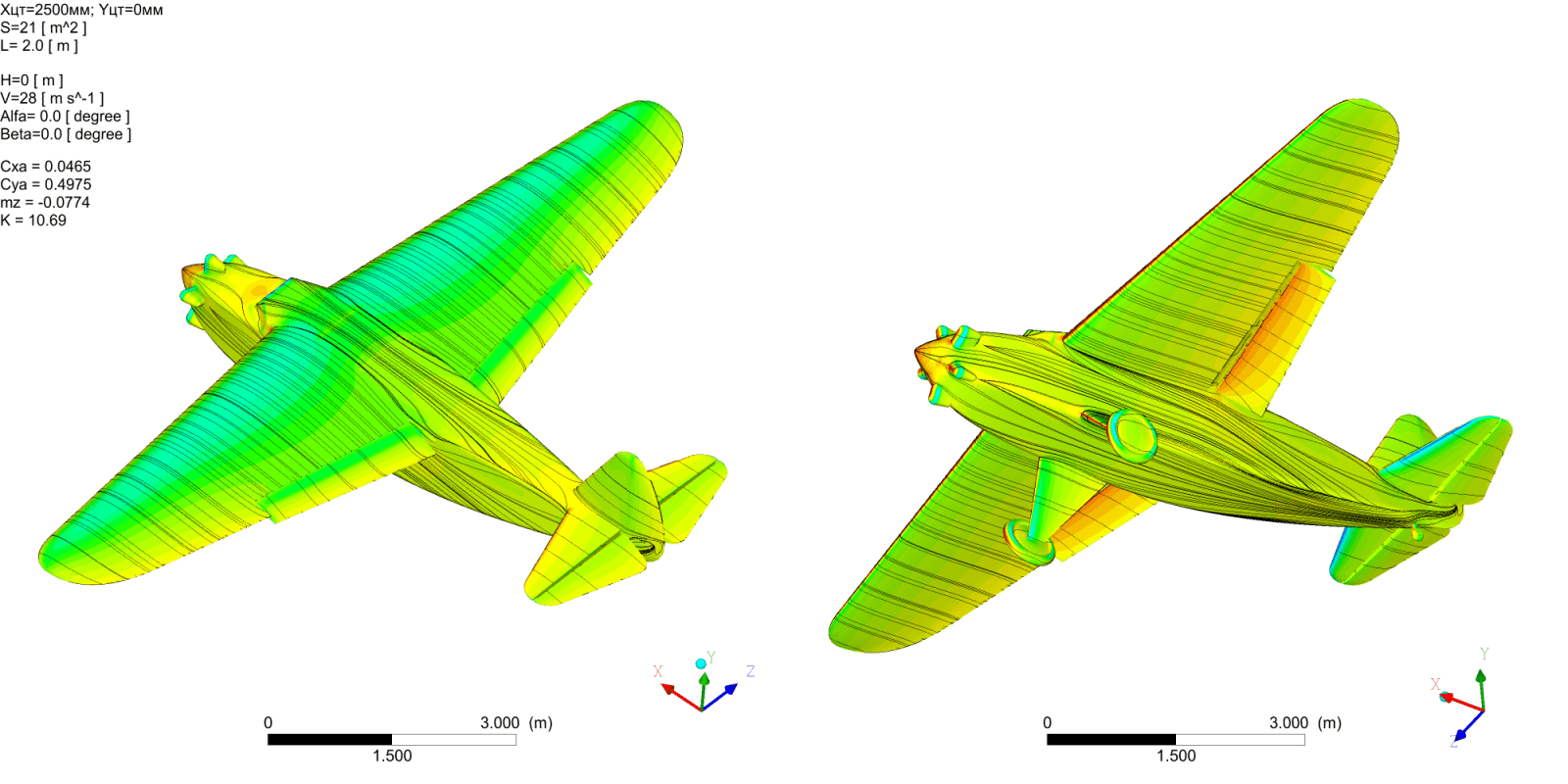

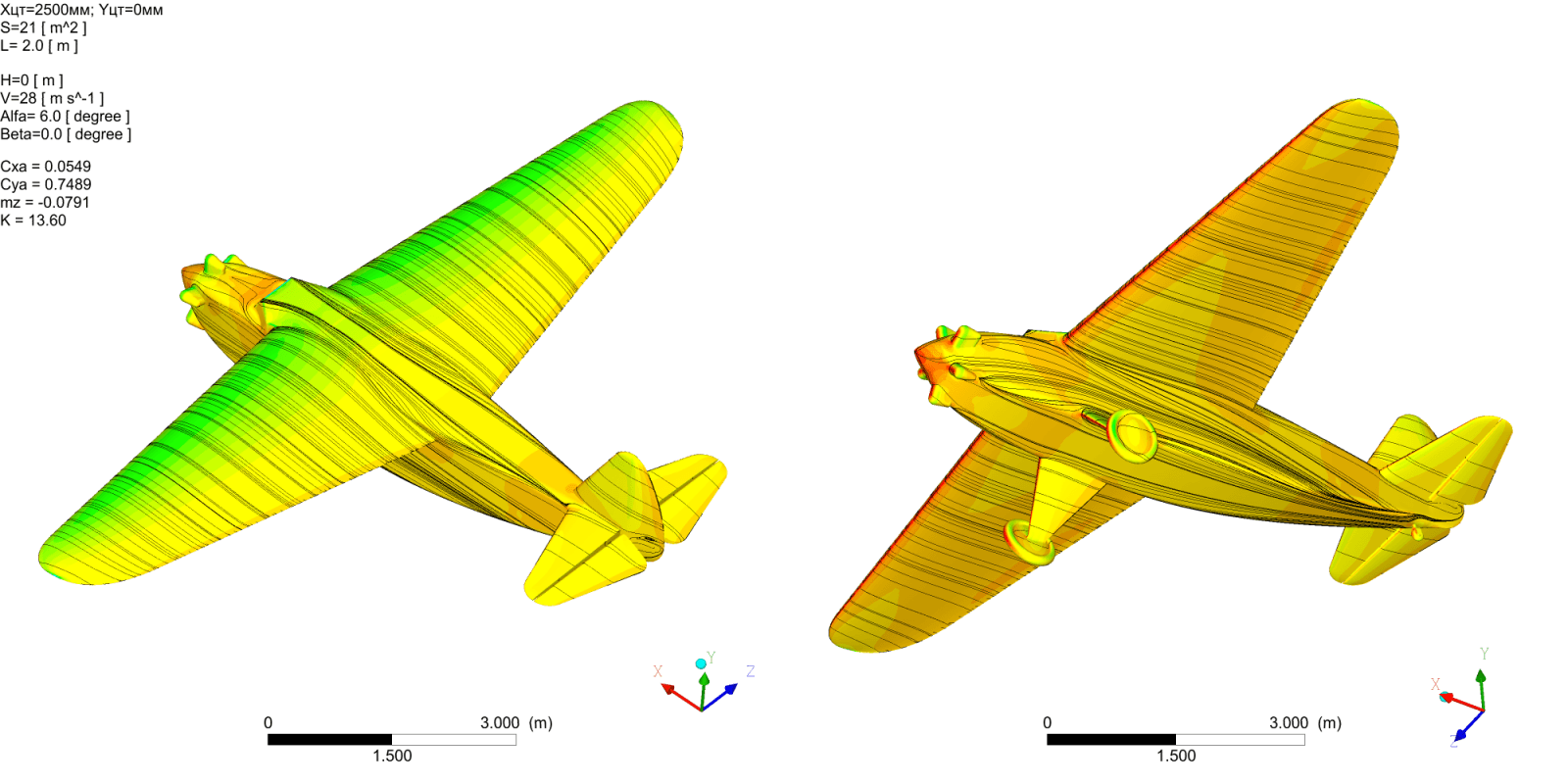

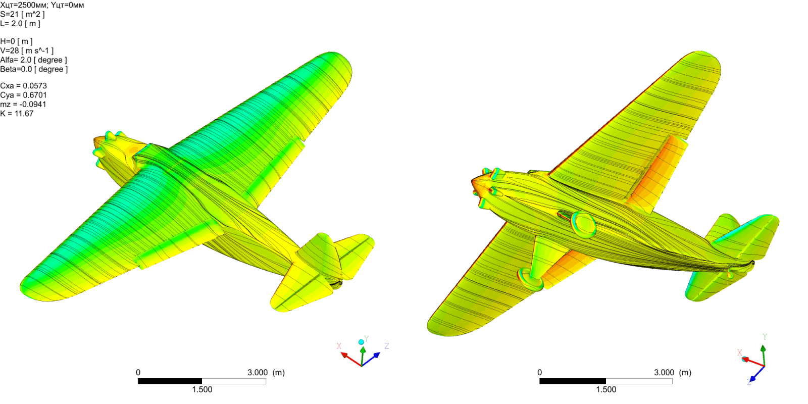

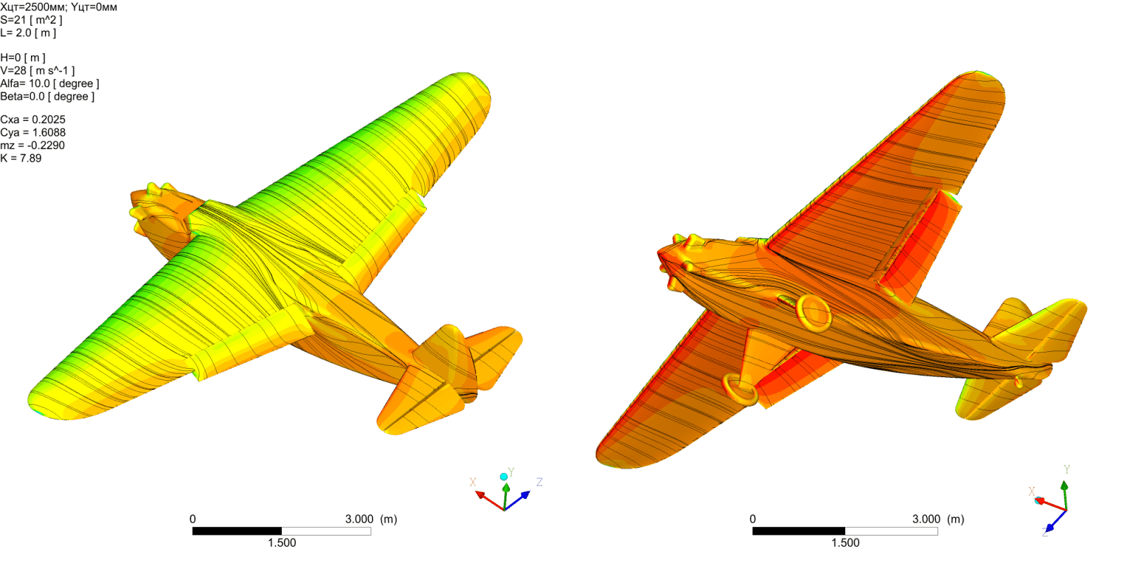

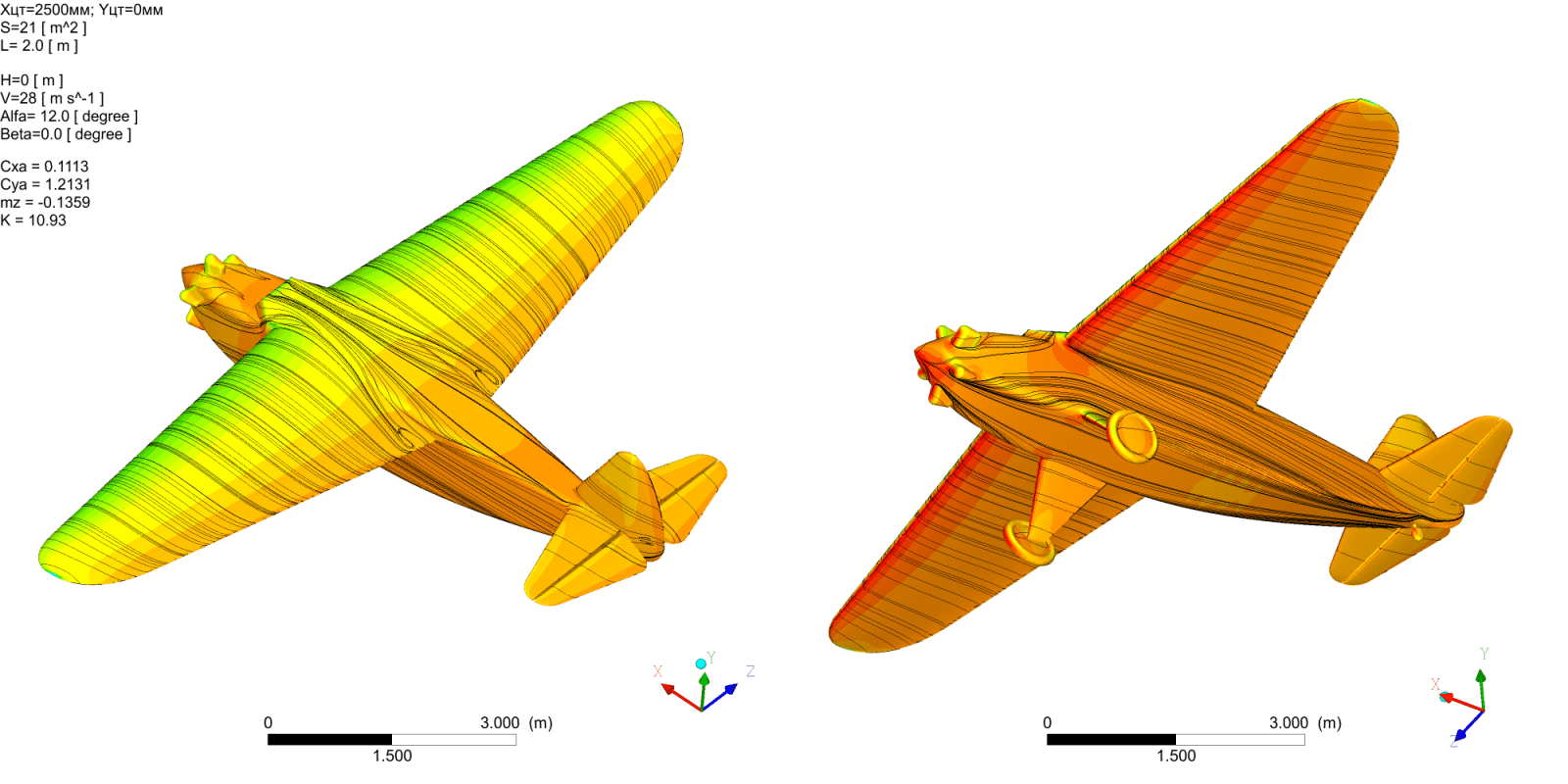

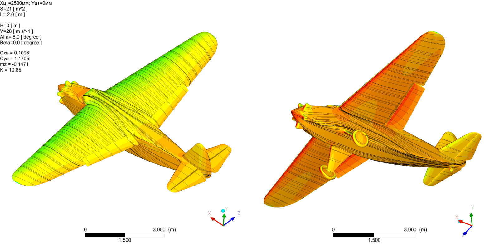

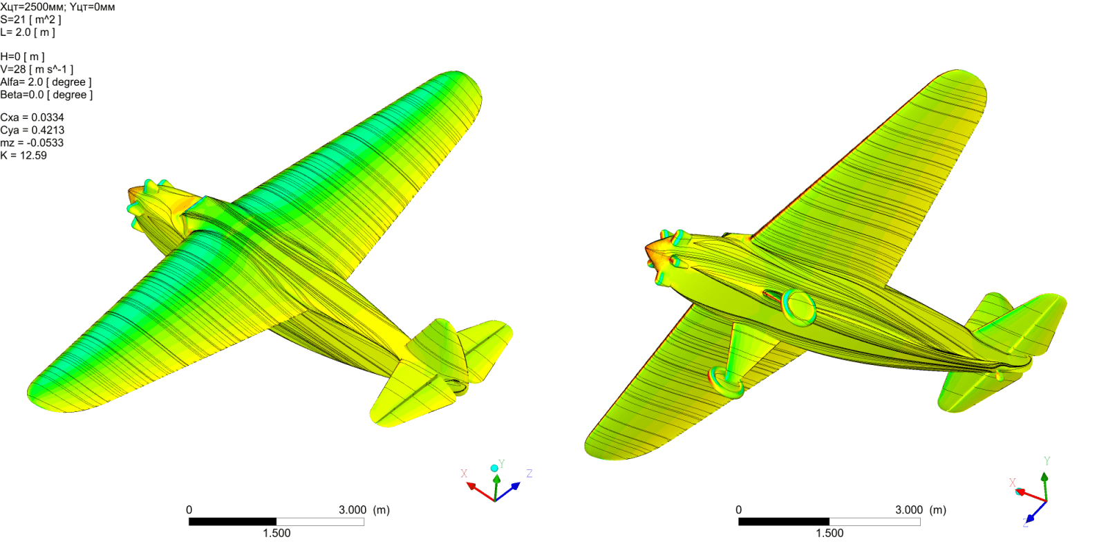

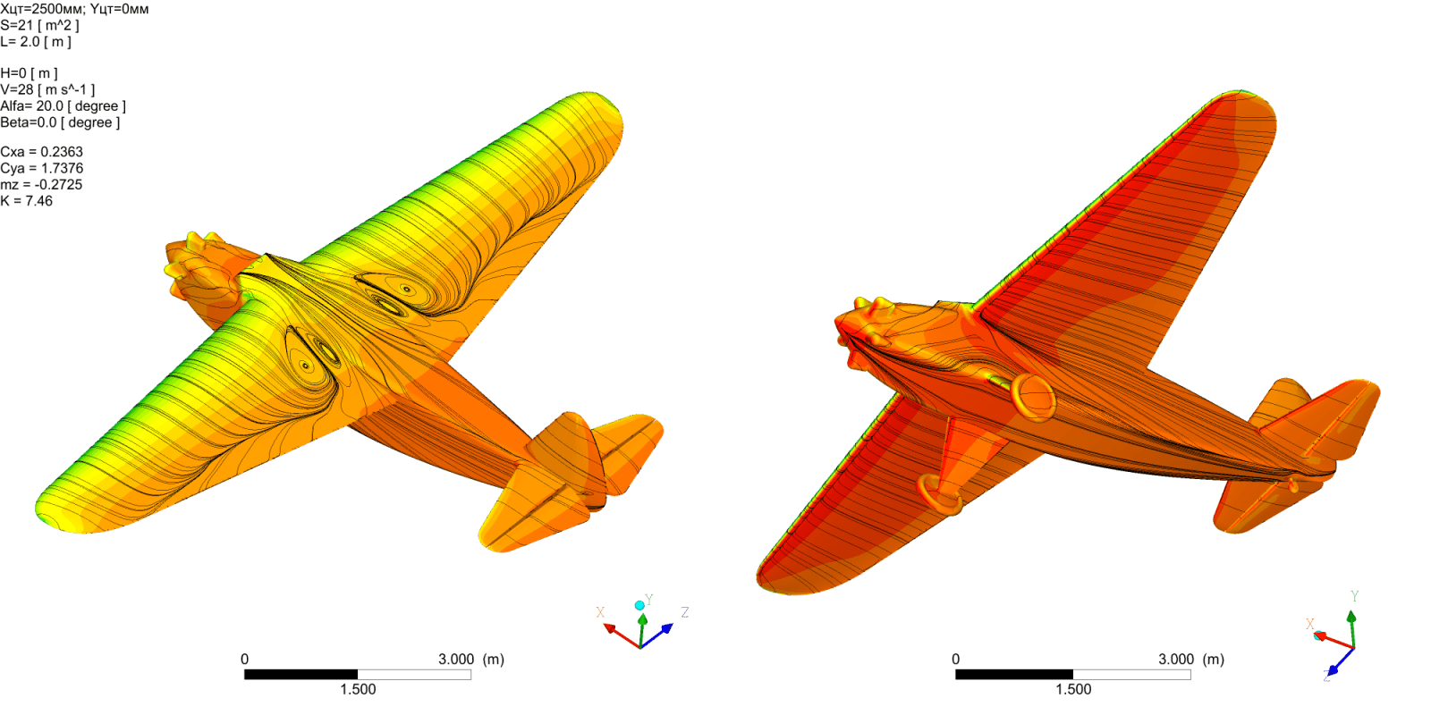

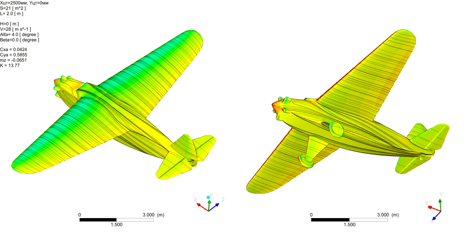

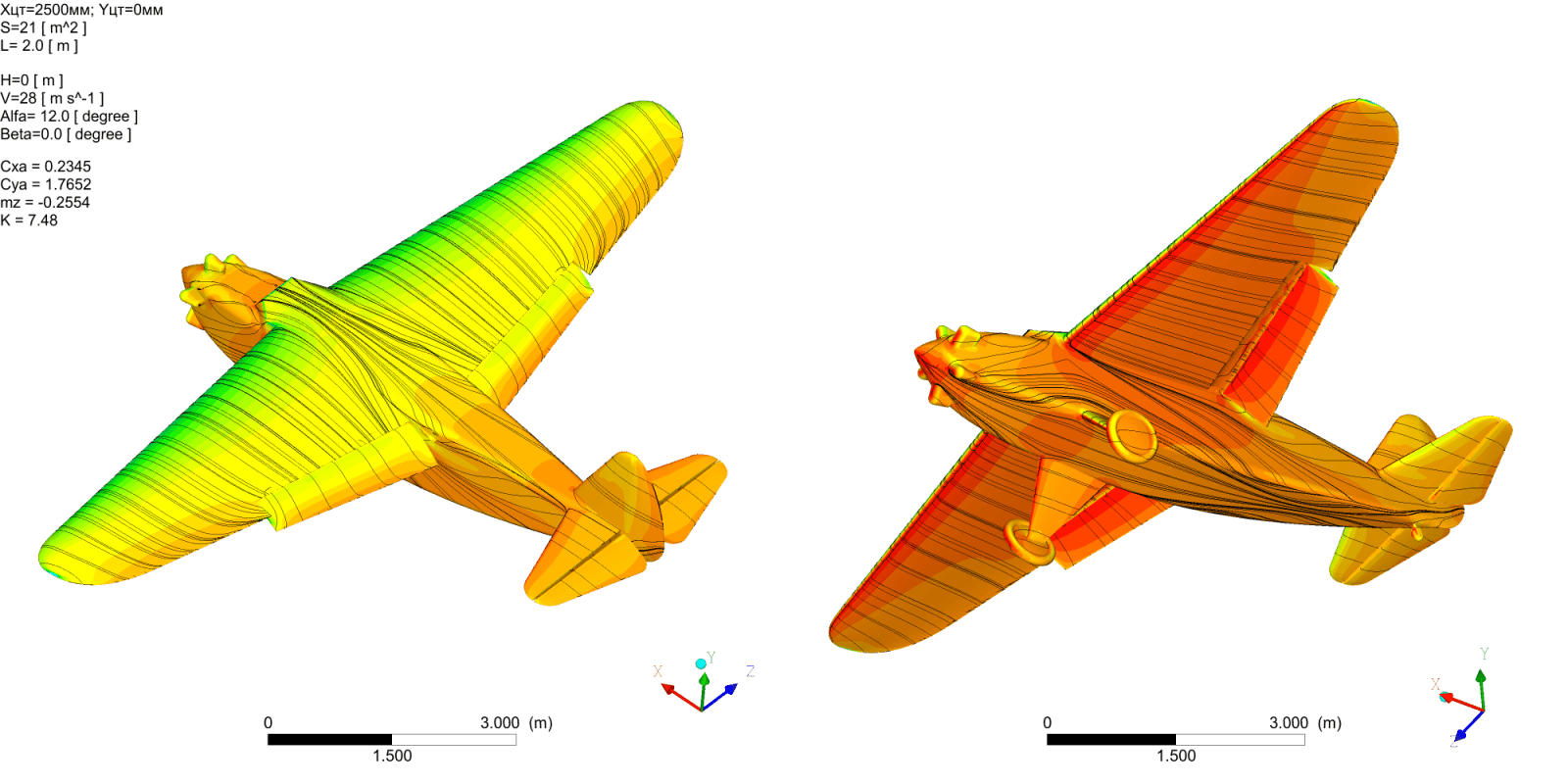

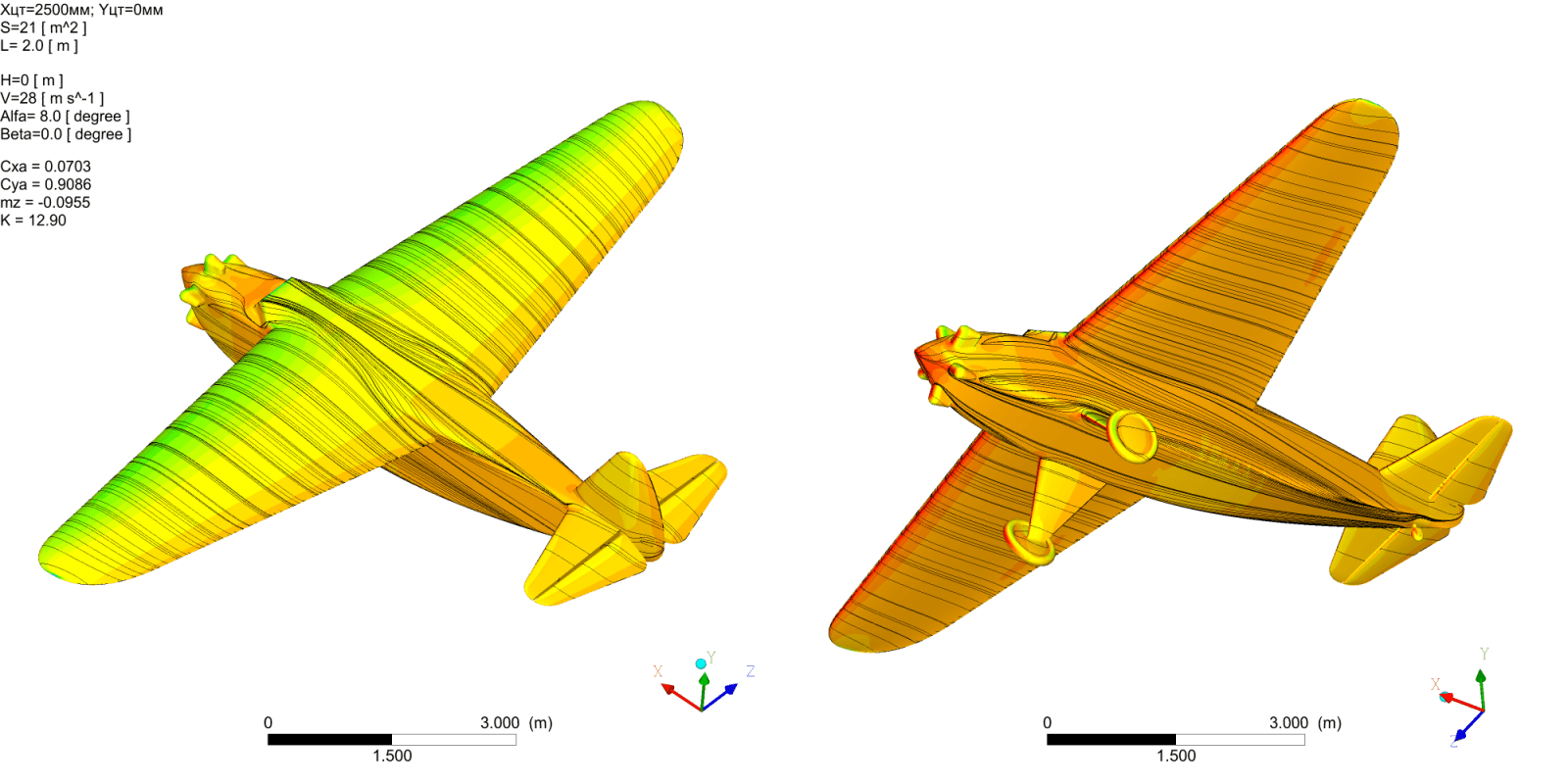

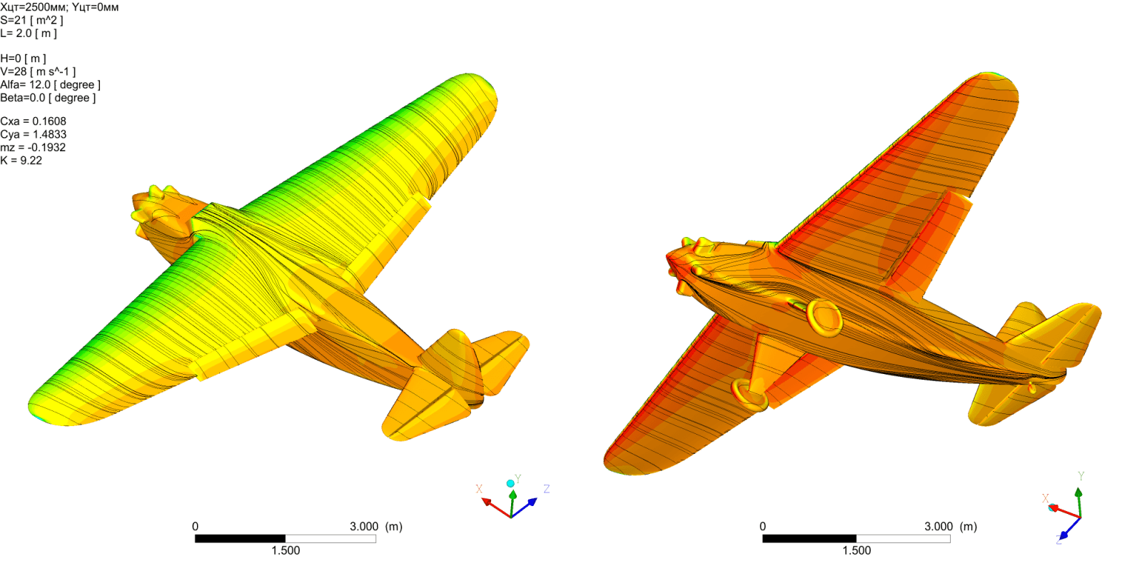

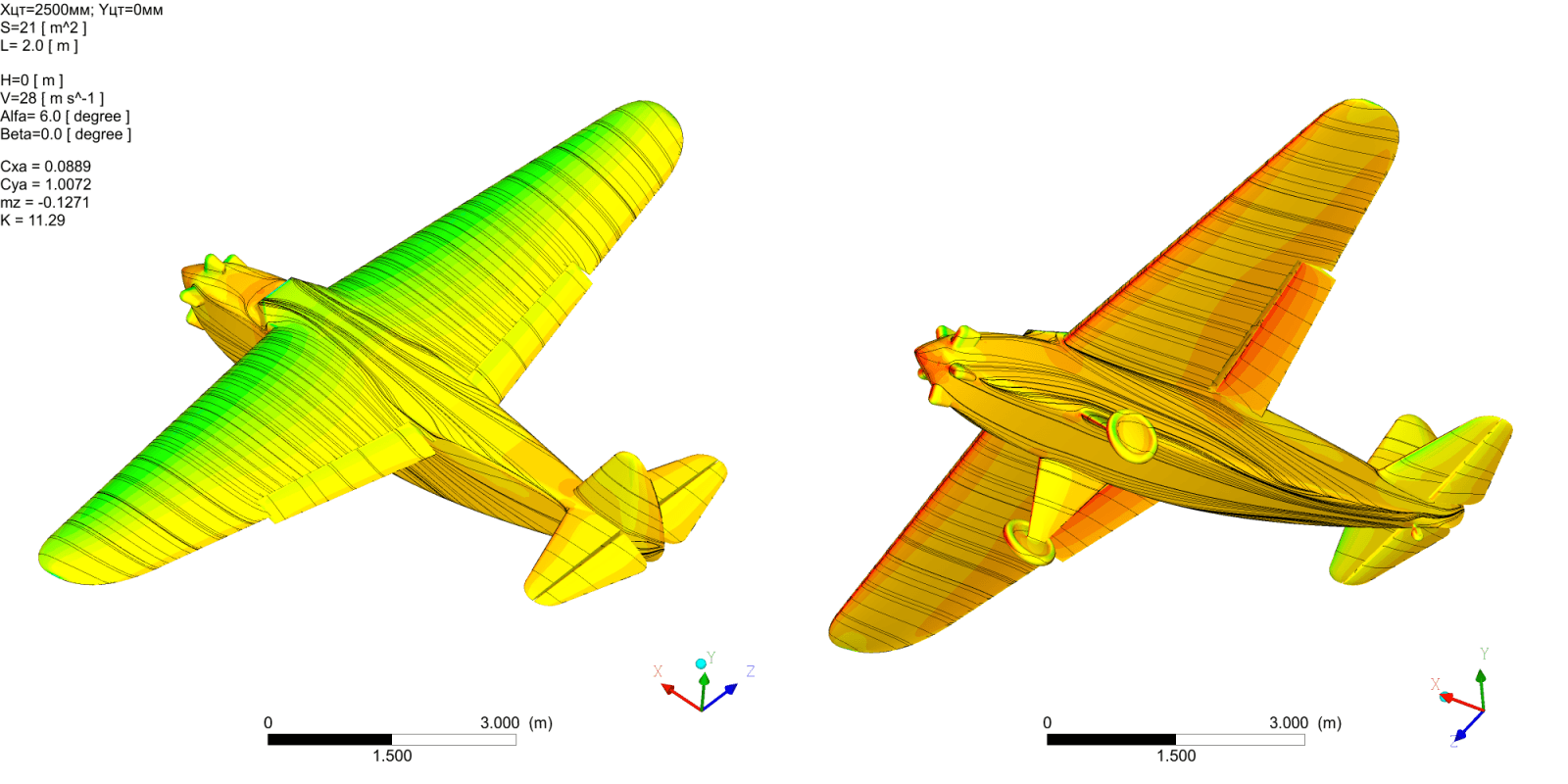

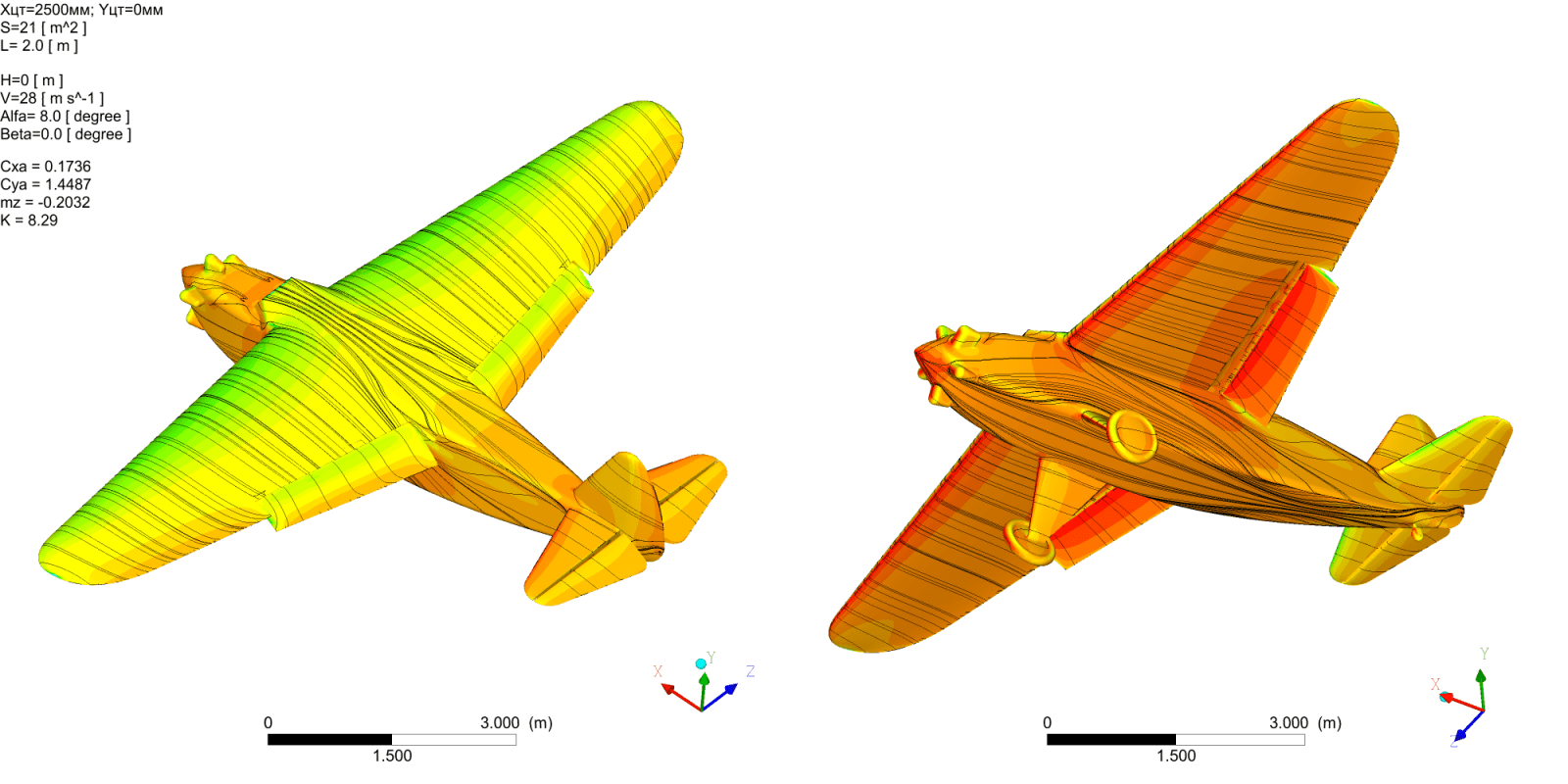

Максимальное К=14 на угле атаки в 4 градуса, да ещё на самолёте с неубирающимися шасси (без колёсных обтекателей) и с пятью "голыми" горшками цилиндров в набегающем потоке (без кольца ЦАГИ) - ну даже по сегодняшним меркам - ВПОЛНЕ ПРИЛИЧНО!!!

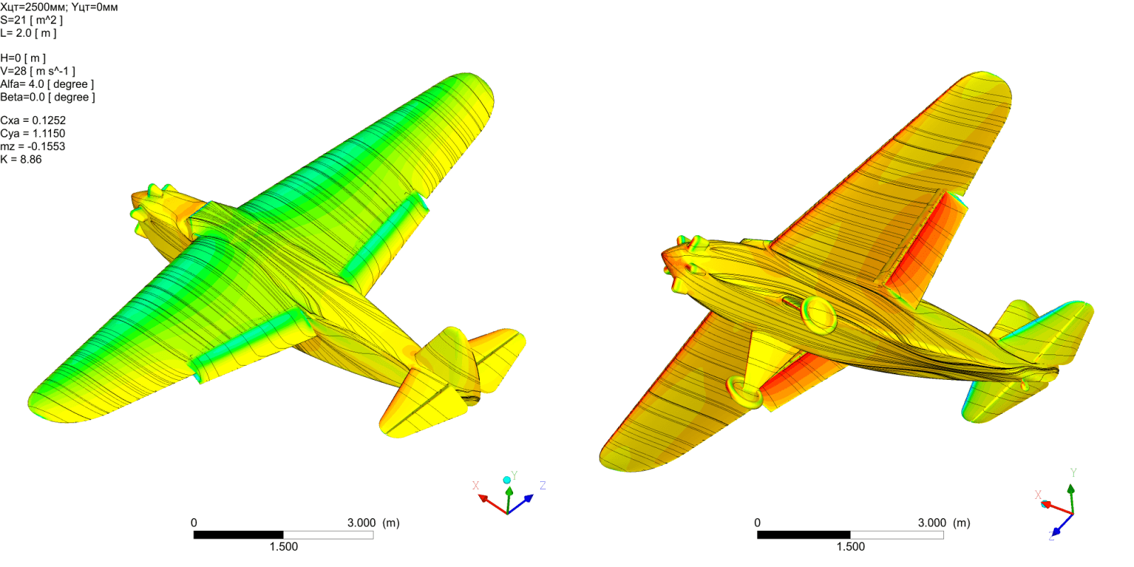

Вложение выше номограмм не читается, увы!

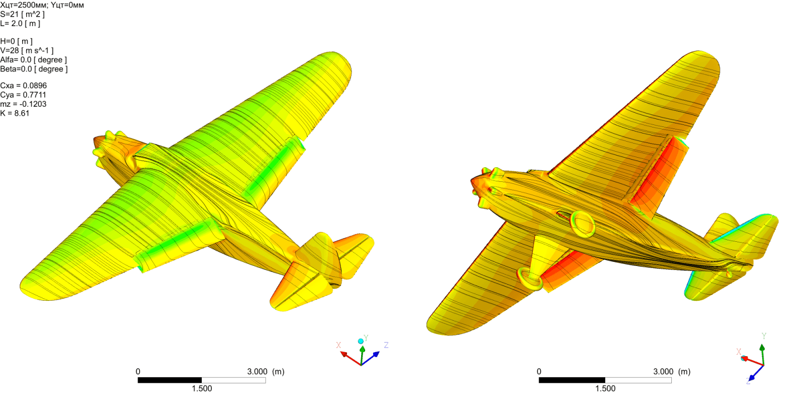

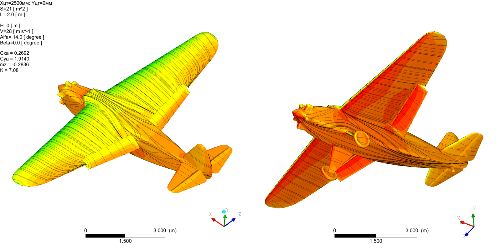

Выше графики замените- ошибочка с осями для закрылков

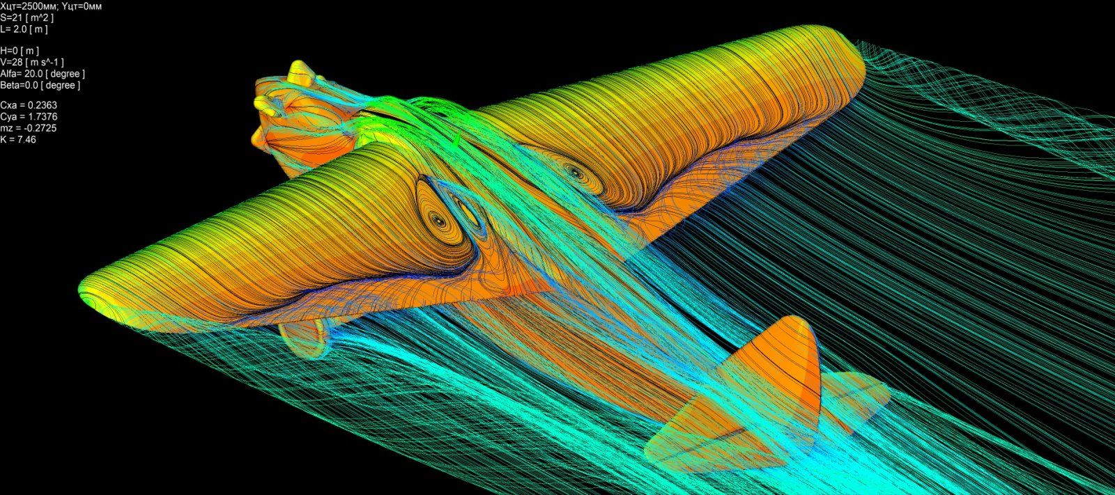

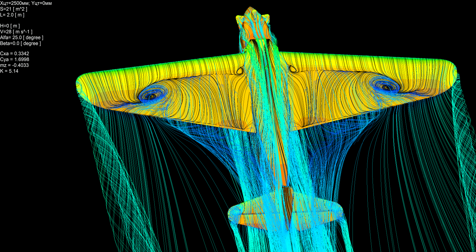

А если поставить "гребни" как на МиГ-15? Куда вихрь денется куда-то или останется? А влияние винта программа может учесть? Оч интересно
На МИГ-аре гребни стоят совсем для другой цели - крыло-то у него стреловидное.
А тут, если и ставить гребень, то лучше ставить его во второй половине хорды крыла (на верхней дужке, по месту "стыка" закрылков и элеронов), чтобы уменьшить по размаху консоли ту вихревую "воронку", возникающую в этой зоне на околокритических углах атаки. И желательно на концах консолей также установить винглеты, уменьшающие вихревой жгут с консоли на околокритических углах атаки крыла..
Моё личное мнение - НЕ НАВЯЗЫВАЮ никому...
А тут, если и ставить гребень, но лучше ставить его во второй половине хорды крыла на верхней дужке по месту "стыка" закрылков и элеронов, чтобы уменьшить по размаху консоли ту вихревую "воронку", возникающую в этой зоне на околокритических углах атаки. И желательно на концах консолей установить винглеты, уменьшающие вихревой жгут с консоли на околокритических углах атаки крыла..
А аргументировать поподробнее можете?

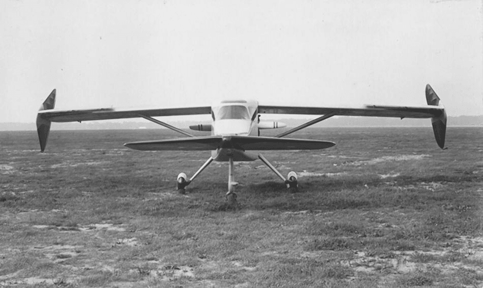

На МИГ 8 таскали по размаху ВО то же из этих соображений?
Вам про ВО МИГ-8 ответить или таки про установку аэродинамических гребней на крыле САМ-25?
ВО вообще-то служит на самолёте для обеспечения достаточной путевой устойчивости и управляемости. А не для минимизации вихревых жгутов, возникающих на крыле на околокритических углах атаки..
А если в месте стыка закрылка и элерона на крыле САМ-25 поставить на второй половине верхней дужки профиля аэродинамический гребень, то он будет препятствовать развитию той самой вихревой "воронки" по размаху крыла, улучшая эффективность работы элеронов на этом режиме полёта...
Тогда вспомните, ГДЕ первоначально стояли кили ВО на МИГ-8, и КУДА они переместились в процессе доработок. Дальше сами догадаетесь?.
Из той же Википедии (которую я не очень люблю цитировать в качестве аргументов в спорах):
"Первые испытания показали, что самолёт имеет хорошую путевую, излишнюю поперечную и удовлетворительную продольную устойчивость. После небольшой переработки удалось добиться оптимальных показателей. Переработка заключалась, в частности в перенесении рулей с законцовок крыла к его середине, изменении некоторых параметров крыла".

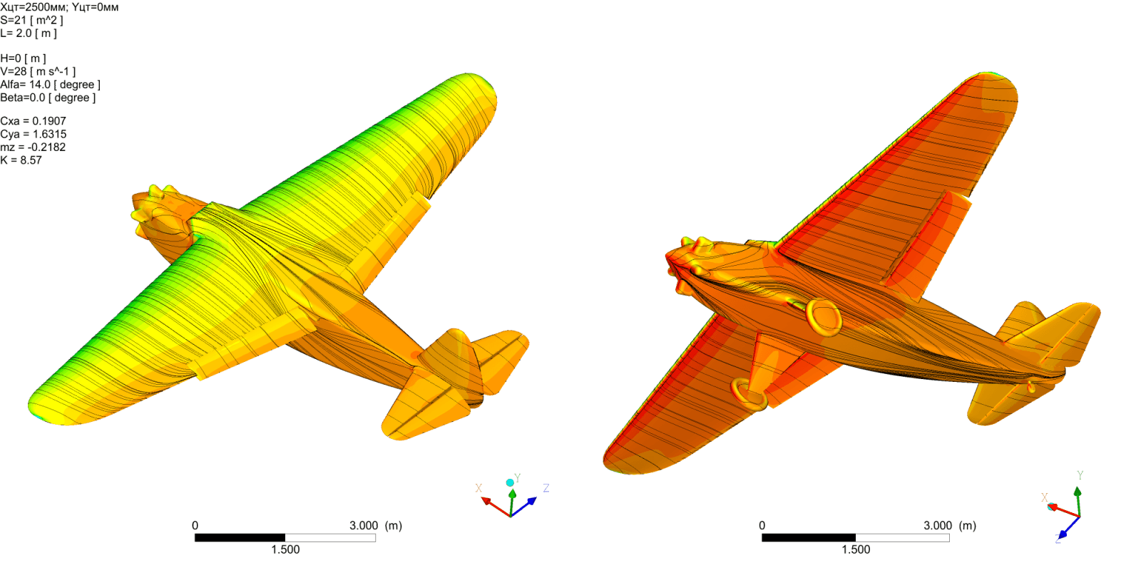

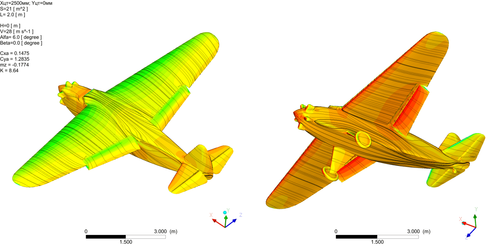

Можно ещё попробовать поменять остекление фонаря САМ-25 из "рубленого" на "гнутое" - по типу "летающих чемоданов" от Стива Виттмана (при переходе с открытых ветру цилиндров звездообразного двигателя на хорошо закапотированный оппозитный). У него фонарь одинарной кривизны не ухудшал Сх и не вызывал таких завихрений на гаргроте фюзеляжа (которые видны на рисунках Fa-Fa выше)...
За этот счёт в сумме максимальное К планера САМ-25 можно было бы приподнять ешё на 1,5 - 2,0 единицы, как мне кажется...
А вы ничего не перепутали?
На МИГ-8 рули высоты находились на ПГО. А изменения в конструкцию вносили на переносе вертикального оперения и уменьшения поперечного V крыла на консолях основного (заднего) крыла (чтобы нормализовать БОКОВУЮ устойчивость)..
