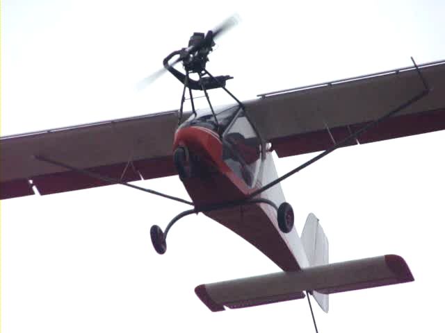

это нас радует чтодаже опытные оппоненты сомневаются значит какие то положит. рез. мы получаем не зря начали....повторять сн 701 нет времени  не зависит от размера самолета путь один механизация... автоматизация применение достиж. продувок в трубе ...в том числе и сдув погран слоя ...мы пробуем в области механизации и делимся на форуме.понятно что ничего нового мы не предпагаем...хотя есть изюминки стоит не предкрылок а надкрылок закрылки 3 х щелевые правда пробовали их только до 10 градусов больше того мы приглашаем кто в этом видит интерес на полеты в прошедшие выходные летал испытатель ...спектра ..спасибо ему за замечания .меня интересует оценка хованского хотя я с ним не знаком надеемся вместес оппонентами сайта отбросить ...лишнее... из  предложенного и получить комфортный сверх легкий самолет сделать ступеньку с параплана на самолет.

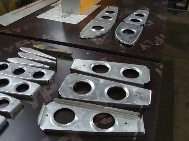

Сами изготавливаем , сроим новый ЛА .
    Здраствуйте НИКОЛАЙ ... что-бы дать оценку самолету надо его пощупать ... полетать ... понять его ..характер..  что ему нравится - что не нравится ....
    СУДЯ по видео-материалам вы получили то на что расчитывали ....
    И теперь начнется доводка всех систем до стабильного состояния ...
     ПО  ФОТО  И  ВИДЕО  СКАЗАТЬ  КОНКРЕТНО  ПРО  САМОЛЕТ  ...  НЕ  МОГУ .....
     Я же подхожу к оценке с точки зрения химика ... а в этом случае все должно быть абсолютно надежным
     Когда получится побывать у вас ... тогда все и определим ....
   сейчас опять много работы аэродром за 500 км продолжаем доводки  летаем 1 или 2 в месяц расширяем круг пилотов .Интересны оценки. связь через Вадика приглашаем  до химии

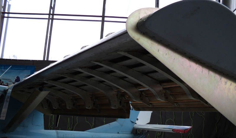

Да, действительно, аппаратик и его механизация выглядит довольно практично,
не то что некоторые перенавороченные "чудеса" решетизации: http://www.reaa.ru/cgi-bin/yabb/YaBB.pl?num=1250672127/56#56
    38,7 КБ · Просмотры: 190
На эту Дубну Войцех покупал Сузуку 13ВВ годиков так 5-6 тому назад, и утверждал, что сотворить подобное многощелевое не составит большого труда. Разговор шел про пол года, если не ошибаюсь
"Это просто инженерная задача "   :craZy Эти его слова частенько вспоминали по разным поводам  😀
В итоге демонстрируется самолет с 912  ;D и не слышно инфы, что он вовсе летает.  :-/ :~~) Да и вообще какое то впечатление грубого макета на фотографии.  :IMHO

Такое крыло( одна консоль) весом 100 кг. исходя из общей массы, а у нас 16 кг консоль , 23 кг. фюзеляж ,а под такой вес аппарата достаточно 4кг. рессору,  разница существенная ,у них 912 - й 100 сильный , у нас заявленных 28 сил , а реальных 25 сил и нет проблем ...!
Возможно  обратится  к  прошлым  конструкциям.  Ведь  новое  это  хорошо  забытое  старое.  Честно  ,  несколько раз  смотрел  взлеты  этого  маленького  карапуза  и  немало  удивлен ,  все  из  головы  не  выходит  малая  мощность  мотора  и  такие  довольно  резвые  параметры.  По моему    при  большей  обтекаемости  фюзеляжа  ттх  будут  еще  выше.  Ну,  соответственно  подбор  винта.
Вес аппарата - один из главных критериев , винт установили так, чтобы в динамике он раскручивался, обороты двигателя не превышали 6000 об/мин приблизительно тяга винта составляет 78 - 80 кг. Взлетный вес ЛА составляет 270 кг. , на видео видно как резво взлетает и это еще при весе пилота 120 кг. Стандартный вес пилота СЛА 80-90 кг. Что касается посадки, то аппарат легко парашютирует и приземляется на 7метровый пятачок ( вынужденная посадка ), и это благодаря относительно небольшому весу аппарата.
