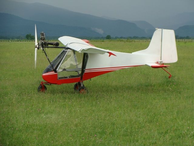

Самолёт Шагман-1.

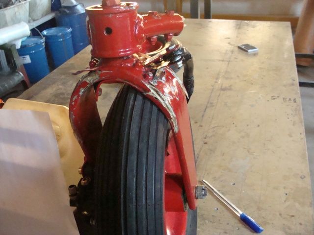

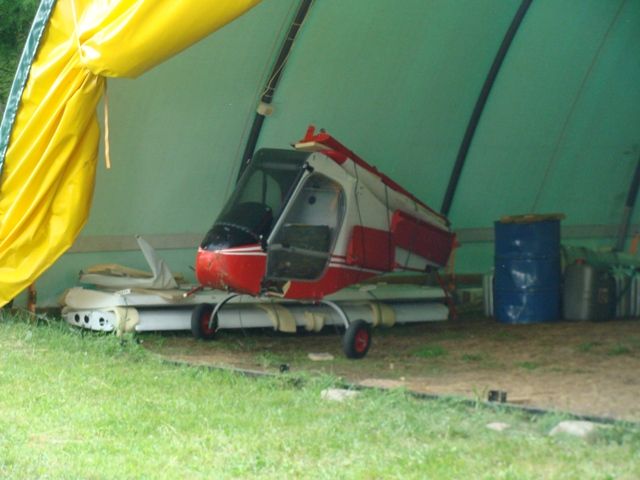

5 ИЮНЯ ВО ВРЕМЯ ОБЛЕТА произошпо падение оборотов двигателя вынужденная посадка капотирование.наличие механизации позволило летчику посадить самолет по ветру на малой скорости переворот через нос  также из за малой скорости  практически не разрушил сам олет пилот не получил травм.Следует больше уделять внимание  обустройству кабины не допускать не тпри каких условиях жестких конструкций впереди от головы ближе 0.5 метра крепеж прятать закрывать мягкими накладками каркас.Следует испытывать перед установкой на самолет автомоб. ремни безопасности.В нашем случае при переворачивании ремень вышел из заводской заделки.хорошо что была малая скорость обошлось ссадиной.САМОЛЕТ В РЕМОНТЕ.

ФОТКИ ДАДИМ.ПРИЧИНА ОТКАЗА ИЗ ЗА ТОГО ЧТО НЕ ПРОВЕДЕНЫ НАЗЕМНЫЕ ИСПЫТАНИЯ электропотребления.самолет на слетеСЛА много летал мощности двигателя на глубоких виражах не хватало поэтому постоянно при маневрах  приходилось работать закрылками с электрическим приводом.Это привело к падению напряжения в сети и к падению оборотов топливного насоса.Спасибо за поддержку и за советы.

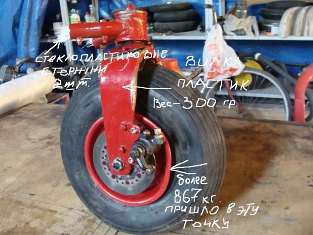

Пластик на вилку-это нормально (хотя и нетехнологично). И не обязана эта вилка такие удары держать.Ни к чему ей это!

Разбор полетов состоялся. Видео происшедшего имеется в полном объеме. + и - сла "Шагман " определены .
отвечу на вопросы : - Hirt f-33, нормальный мотор , его в полне хватает для этого сла , чтобы свою з-цу выкатывать по выходным дням и сейчас он в боевом состоянии.

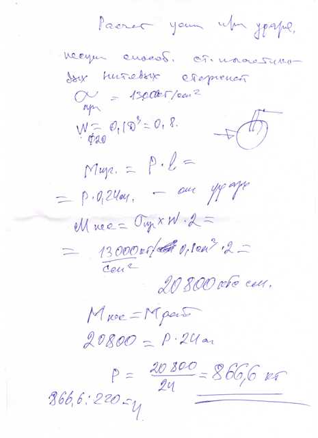

- вилка , выдержала стат. испытание с достоинством, это видно на фото, если бы удар пришелся чуть выше оси колеса , наверное проблем не было бы.
