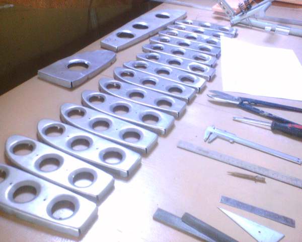

мы пробовали формовать нервюры из ПЭТФ получаются легко вакуумированием. модуль низкий при высокой относительной прочности .после формования повысилась хрупкость. хорошо кпеится но явных преимуществ не увидели.
Я делаю нервюры из пеноплекса, армируя их стеклолентой ЛЭС.
Я делаю нервюры из поликарбоната, вертикальные соты отлично удерживают нагрузки на сжатие, на много больше чем любой пенопласт. При этом и армировать их не надо, приклейка, а точнее её буртик, играет роль разконцентратора  напряжений тонких стенок сот СПК. При сварке картина такая же. Кроить, а затем резать отлично выходит при помощи нагретой нихромовой струны. Режется как жесткий пенопласт.
Да способ сваривания не обычный. Приходится готовить присадку, с пониженной Т[sup]о[/sup] плавления
Классический подход к этому вопросу

Есть, на мой взгляд, ещё проще способ изготовления нервюр... это из уголка. Такой по  моему применялся на Як 18. Да и я часто использую когда лень возиться с классическим способом.
