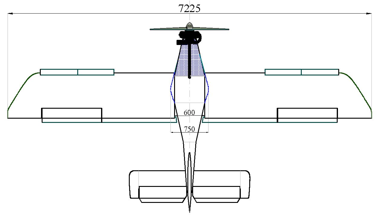

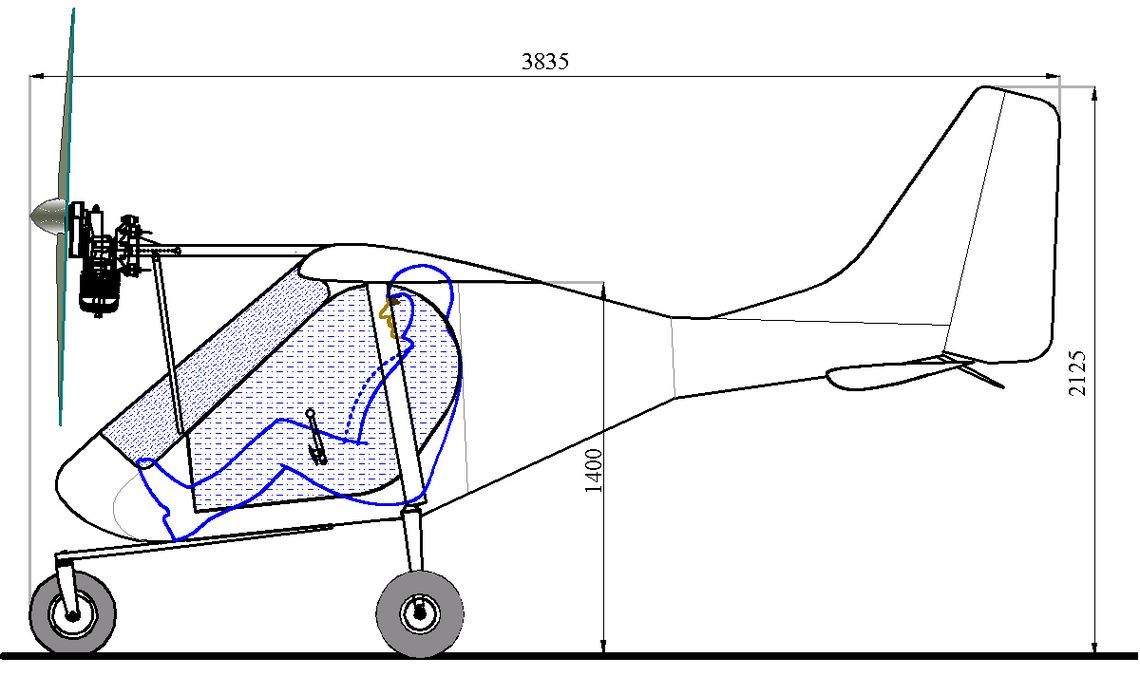

Один из вариантов сверхлегкого самолета весом до 115кг и Vмах г.п. 130км/ч.
Находится в процессе проработки с паралельным запуском в производстве.
    83,6 КБ · Просмотры: 198
надо ли сертефицировать....можно ли производить без лицензии....или только для себя тоже  не все понятно.
Да... Масштабы изображения по осям разные, немного деформируют вид.

Знаете ребята, вы мне очень симпатичны, и я не хочу вас обидеть не осторожным высказыванием.  Но по моему 115кг это ниша не для бизнеса. А для перворазников начинающих строить самолёт. Вы понимаете самолёт создаётся для полёта а значит должен быть максимально удобным и комфортным. Иметь связь и минимальный, хотя бы набор навигационного оборудования.
Самолёт весом 115кг мне напоминает падающий воздушный шар, дирижабль, или тонущий корабль с которого выбросили всё, лишь бы удержаться на плаву.
Самолёт такого плана обречён. Его изредка будут выкатывать на поле полетать по кругу. В конце концов это скучно, и его забросят. Поверьте мне на слово, я эту школу прошёл на своём опыте. Частный самолёт на мой взгляд должен быть средних размеров, с хорошей просторной, по мерке самолётной, кабиной. С удобной посадкой в него, и покиданием. Иметь внутреннюю отделку мягкое сидение, без голых шпангоутов. Иметь радио средства в плоть до мультимедия отключающиеся с момента старта как на иномарках. Думаю вы поймали ниточку. Хватит примитивизма на рынке отечественной авиации. Это наш удел самодельщиков пусть он живёт как народное творчество на рынок нужно выставлять достойные модели. Это как планшеты на рынке компьютерной техники.

Да это моё субъективное мнение.... Но мне кажется оно имеет под собой почву.
Такими рынок переполнен. А для любителей летнуть в выходной вокруг мангала-ничего нет,кроме мотодельтов.
Самолёты-игрушки тоже нужны. И не случайно, на западе их производится множество.

Так вот кто хоче не возьмёт. А кто может тоже не возьмёт купит нормальную игрушку. Типа Айкон 5. Летает и плавает и салончик заглядение. Вот и остаётся этот примитив делать самому. Так как отдать 300000 за две трубы сложенных, и мотор вложенный жаба не даёт.... да и нет их, у многих.
вношу ясность...весить эта штука будет 95-100 кг .из тряпки только ткаь на сидении.диапозон скоростей взл.   крейсерской     2 расход   95 бензина 5-6 л. естественно э.стартер  управляемое переднее колесо тормоз закрытая кабина цифровые приборы GPS простой  радиостанция гр. диапазона до 20 км  8 ватт цена ....ваше мнение.....,..?
