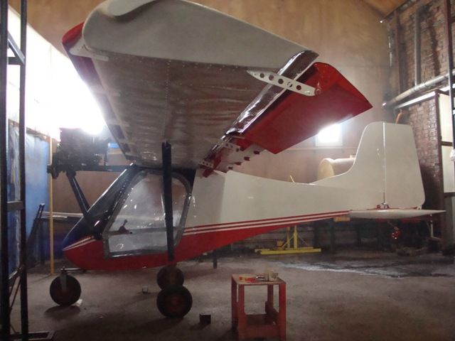

Предполетная сборка.

А вот мне кажется, что у Шагмана надо удлинить хвостовую балку, вынести дальше ГО, уж очень короткая база..
Будет выше продольная устойчивость .
Удачи ВАМ!
С продольной устойчивостью проблем нет. Я летал с центровкой ~36-38%, пилотирование было достаточно-безопасным (для грамотного летчика).
С новым двигателем центровка передняя 25-27%. Встанет вопрос управляемости, нужно будет аккуратно провести облет и оценить управляемость
во всем летном диапазоне скоростей, особенно на малых скоростях в посадочной конфигурации.
