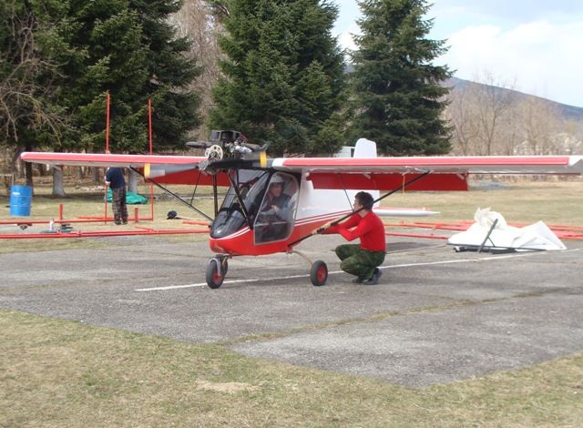

Самолёт Шагман-1.
Немного полетали.
Столкнулись с неустойчивой работой двигателя по разным причинам. Устранить недостатки СУ, в этот раз не удалось. Выполнили 6-7 полетов, взлет короткий Vу около 5 м/с, в наборе на скорости 80 вертикальная достигала 5 м/с при условии устойчивой работы двигателя. В горизонте больше 130 приборной не разгонял на высоте около 900м. Изменений в пилотировании из-за новой центровки и увеличения веса не наблюдалось. Свалил самолет во взлетной конфигурации на этапе выдерживания, ни по крену ни по тангажу вращательных тенденций не ощутил. К майским праздникам постараемся решить проблемы с силовой установкой.
На старте ...

На фото угол 60 град. - посадочное положение .  При нормально работающем двигателе и с таким углом закрылков аппарат взлетит на короткой дистанции. Отказал по всей видимости коммутатор , двигатель работал с перебоями , но не глох на всех режимах , тяга 110-120 кг.
2-хщелевые    15-20 градусов  разбег метров 35 но тяга не та что мерили раньше на базе была 160 кг при полетах мотор троиил 115 кг не было запасного коммутатора.
Фотография сделана до начала разбега.
Взлет с закрылками больше 30 град. не выполнялся.

  видео испытаний  с двигателем РМЗ 500
http://youtu.be/k_aixkjZIOc
мощности мотора таки не хватит... и хвост, если удлинить ХБ то и мотор потяжелее (помощнее) сам встанет
Насчет хвоста, может я и погорячился, а теперь приятнее смотреть.
Супер!
Я доволен.

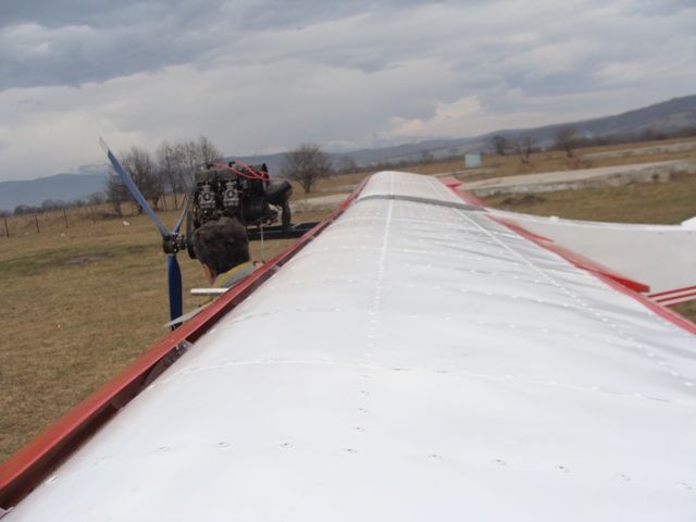

Крыло,  обшивка стеклопластик

На  видео  мотор  гудит  как  калилка  на  модели.  Хороший  самолетик.  Вот  только  применение  каково?
Мотор работал ужасно, отказал коммутатор , но не глох . Звук , глушитель причина , надо поработать над ним или от 503 поставить , родной глушитель 10 кг весил , баласт.
Вадим спасибо за фильм, по самолету....  отработка конструкции применение  листового стеклотекстолита стараемся оптимизировать по весу и цене.  кстати тот же мотор требует специального к себе внимания.
