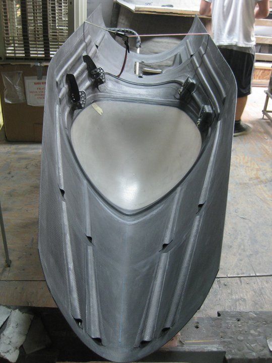

Уважаемый LV,очень интересует Ваша обшивка из листового пластика.
rukan2012 сказал(а):
На сколько я понял,фюзеляж собирается из двух корочек(верхняя на фото),и нескольких шпангоутов.Корочки подкреплены уголками.Смотрится несложно.
Мне очень понравилась идея круглого/овального фюзеляжа.
1.Обшивку такого малыша можно сделать жёсткой,из тонкой фанеры или листового пластика,будет держать ветровую нагрузку и в эксплуатации проще,к тому же проще в постройке.
2.Вырезаем пару шаблонов и делаем стапель как на фото.Зная постоянную толщину обшивки легко вычертить и изготовить шпангоуты,которые и подгонять особо не надо.
3.Берём лист нижней обшивки,и набиваем/приклеиванием рейки лонжеронов/стрингеров,в месте установки шпангоутов оставляем зазоры(как на фото).
4.Укладываем на стапель лист и прогибаем по шаблонам,нагружая железячками/кирпичами/мешочками с песком.Прибитые ранее стрингеры не дадут обшивке прогибаться.
5.В оставленные прорези вставляем шпангоуты и крепим к обшивке.Затем связываем шпангоуты и лонжероны/стрингера косынками/бобышками.
6.Достаём низ из стапеля,и формируем так же верхнюю обшивку со стрингерами/лонжеронами.Затем шнурами/верёвочками обвязываем в 2-3 местах,это не даст обшивке разогнуться при убирании груза.
7.Достаём верх,ставим в стапель низ,накрываем его верхом(в местах верёвочек можно сделать маленькие пропилы,чтоб село заподлицо),закрепляем верх,убираем верёвочки.
Трудности будут при установке книц/бобышек верхних лонжеронов/стрингеров при собранном фюзеляже,доступ будет лишь через вырез кабины.Можно первый шпангоут/противопожарную перегородку ставить в последнюю очередь,тогда доступ лучше будет.
Похожим образом формируем и хвостовую часть фюзеляжа,в других шаблонах.Части стыкуем(можно по расширенному шпангоуту,на котором передняя и задняя обшивка сходится),и крепим бобышками/кницами.
Очень мне такая технология нравится.Вопрос вот в чём:допустимо ли делать разрезные лонжероны,т.е. состоящие из реек разделённых шпангоутами,и закреплённых вцелое бобышками/кницами.Будут ли они нормально работать при растяжении?
Вот такая есть идейка по жёсткой обшивке и технологии постройки,причём не только фюзеляжа,но и крыла.Хотелось бы узнать с какими трудностями Вы сталкивались при обшивке крыла,по какой технологии,и как в эксплуатации зарекомендовала,а также примерную стоимость в долларах за кв. метр.Буду очень благодарен за информацию.
    67,8 КБ · Просмотры: 163
просили рассказать как сделан фюзеляж самолета.Констр. очень простая...на листе фанеры чертится контур боковины фюз. вырезается окантовывается рейкой выше листа на 25 мм кругом...рейкой выкладывается окантовка двери затем поверхность и радиусы шпаклевать шкурить грунтовать.Так мы сделали пр. илев. матрицы для выклейки они плоские и имеют излом только по заднему лонж.Затем выклейка..стекло пенопласт стекло с усилением стеклом(стеклоткань 0,1ММ)НАхолодную.Это очень не сложная работа и по силам начинающим.2шп. один за спиной пилота другой посередине хвостовой балки,перемычки в силовых местах из ал. тр.  АМГ-6 30*1.5 мм далее верх низ зашиваются стеклотекстолитом китай 0.5 мм стекло поликарбонат 1 мм с наклейкой обязательно  пленки нос. обт. выклеивается из стекла 2 мм рамка двери из пр. АД-З1 Т1  СТЕКЛО двери поддутое на 100 мм.в этом приспособлении делается точно такое же правое стекло. Шпангоуты из Д 16АТ 0.5 мм.Сборкана клее и на польских вытяжных заклепках 4 мм. конструкция очень прстая недорогая из доступных материалов по силам начинающим при этом получается легкий жесткий прочный фюзеляж с закрытой кабиной.Да забыл про мотораму...из АД-31   40 *20*1.5  дляРМЗ-500 или тр.20*1.5АМГ-6 для любого мощного двигателя парамотора от 25 лс. Лучше ХИРТ F-33,или СИМОНИНИ 2 ЭВО  или СИМОНИНИ  3.   если есть интерес  в дальнейшем расскажу о других узлах и агрегатах. СЕКРЕТОВ НЕТ. ВЕС САМОЛЕТАбудет зависить  от культуры исполнения...при работе со смолой и пенопластпм очеь легко нагнать вес.Достаточно сказать что боковины фюзеляжа должны весить 3.5 кг.
