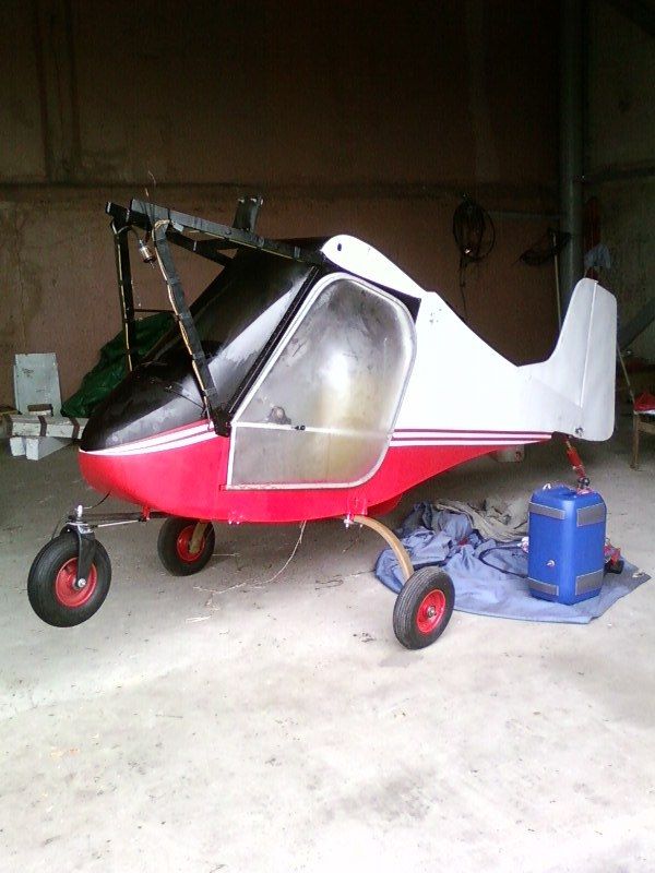

поделюсь конструкцией крыла и стабилизатора. Крыло.2 лонж. лонж. Д16 АТ  0.5мм. с отогнутыми полками с усил уг 20*20*1.5 Д16АТ в местекр.подкоса.Носик выклеен в матрице из стекла.....обшивки из китайского стеклотекстолита о.5мм.Нервюры из Д16АМ ШТАМП с закалкой .Предкрылок и 2 щел закр. из  стекла выклеены в матрице...планируем применить флапперон с адаптивным закр.по всему размаху это упрощает коснструкциюИспытали эффект есть при этом нет необходимости выпускать закрылки или их убирать.При скорости 80 км в час они начинают отгибаться становятся по потоку.........Стабилизатор с тем же профилем что и крыло перевернут  конструкция аналогична.....Киль сварной тр.20*1.5  АМГ 6 обжит тем же КАСТом 0.5мм.....Рессора засл.внимания весит 3.6 кг выклеена на горячую в матрице сразу с осями из 80 %направленной стеклоткани  расчитана на 210 кг сбрасывали с таким грузом с 0.8м пер.колесо с тормозом .........Управление с верхней подвеской РУС  справа от оси самолета на 200мм от нее 1 тяга на РВ и по одной тяге вправо ивлево в носик крыладалее через качалку на элероны.Руль направление с троссовым приводо от педалей...Обычное примитивное очень простое управление .САМОЛЕТ ПРЕКРАНО УПРАЛЯЕТСЯ ПРОСТ В ИЗГОТОВЛЕНИИ ОДНАКО ОБЯЗАТЕЛЬНО СТАВИТЬ ПРЕДКРЫЛОК. Если есть  кто желает попробовать сделать дадим размеры и др...............ИНФРМАЦИЮ ПО САМОЛЕТУ ДАЕМ НЕ РАДИ САМОРЕКЛАМЫ ИЛИ ХВАСТОВСТВА...А ПАМЯТЬ  ЛЕТЧИКА СЕРГУНИНА АНДРЕЯ ПОГИБШЕГО18 НОЯБРЯ ВМЕСТЕ ОЛЕГОМ ПАВЛОВЫМ НА САМ.  БЕКАС.   АНДРЕЙ один из тех кто летал на ШАГМАНЕи дал ценные предложения по улучшению экспл.характеристик.Эти ребята много летали  самые известные СЛАшники наКУБАНИ.Сегодня их похоронили.

У меня вопрос к создателям и испытателямям этого самолёта по поводу схемы шасси. При высоко расположеном моторе, центр массы относительно передней опоры высоко. Как такая схема ведёт себя при рулёжке и посадке. Может быть лучше была бы схема с рулевым хвостовым колесом? У меня тоже будет такое положение мотора, вот терзаюсь сомнениями с выбором схемы шасси.

Ну да. Как он там? Летают на нем сейчас? И хотелось бы узнать отзывы о шасси с передним рулевым колесом при высоко расположенном моторе.
Почему выбрали именно такую схему? Я вот хочу по определённым причинам ураловский мотор использовать, а он тяжеловастый. Как при рулёжке с ним получится, не будет ли слишком валкий?

Ответ #525 - Октябрь 18-е 2012 :: 03:24:01 Жалоба! | Отметить & Цитировать | Цитировать  В воскресенье седьмого выполнил экспериментальный полет на Шагмане с хвостовым колесом.
В наборе немного не зевнул: перегрел движок. Между вторым и третьим он сдох.
Пришлось садиться сразу же за Пайпером, попал  в спутный, но все обошлось.
Тень Пайпера видна на видео.
Универсальный и уникальный самолет.
http://youtu.be/K0rIpzNMlX
В следующем посте (Ответ #526) в исправленой ссылке на видео показан Шагман с задним рулевым колесом. у меня создалось впечатление что взлёт был затруднён. Ясно, что с двигателем не всё было в порядке, но могло ли повлиять на взлётные характеристики такое шасси из-за недостаточного угла атаки крыла. Ведь основное шасси вынесено вперёд, и взлётный угол атаки крыла получился меньше чем можно задать при взлёте с носовой стойкой шасси?
Дело в том, что я склоняюсь всё таки к схеме с хвостовой опорой потому, что в этом случае удобнее сделать на хвостовую часть, съёмное прицепное устройство, и использовать основное шасси при буксировке автомобилем, или квадрациклом с поднятой хвостовой опорой. Ну чтобы обойтись без прицепа. Может быть перенести заднее колесо ближе к середине фюзеляжа, чтобы самолёт легче задирал нос?
А есть ещё видео полётов Шагмана с хвостовой опорой?

По поводу колес.
Носовое колесо это комфорт для летчика при рулении, взлете, посадке, более высокий уровень безопасности при посадке, рулении и торможении.
Управляемое переднее колесо существенно лучше ориентируемого. На хвостовое колесо управление лучше не ставить (мало толку).
Морока от носового колеса только у конструкторов. Носовая стойка на порядок сложнее и должна выдерживать нагрузки более существенные, чем хвостовая. Весит она существенно больше, плюс в полете большая добавка в сопротивлении.
При достаточной базе и колее шасси, даже при высокорасположенном центре
тяжести, самолет не будет «валким», а будет устойчивым и хорошо управляемым.
     Хотя можно и с хвостовым, но риск капотирования очень высок.
     По поводу нашего полета в Псебае с хвостовым колесом.
Это был единственный полет Шагмана с хвостовым колесом.
Обстоятельства вынудили нас выполнить этот полет без предварительной подготовки (руления и пробежек) и без гонки двигателя с новым винтом. Была уверенность, что винт будет тяжелым.
Разбег производился на трех стойках, на средних оборотах и только при достижении скорости отрыва (40км/ч) РУД был выведен на взлетный режим (самолет сразу же оторвался). В наборе высоты заметил, что обороты перевалили за 7200. В процессе набора чуть прибрал их до 7000. Датчик температуры в этом полете не работал. После второго разворота и достижении высоты 100м перевел самолет в горизонтальный полет и снизил обороты до 6500 (соответствующие макс. мощности). Скорость упала до 87км/ч (с винтом, настроенным на набор высоты скорость при этих оборотах превышала 125км/ч). Между  траверсом КП и третьим разворотом двигатель встал. Сразу же ручку от себя, перевел самолет на снижение, скорость опустилась до 70 км/ч, (мал наклон!) еще от себя. Начался разгон самолета. Стал строить траекторию захода на посадку с точкой выравнивания в начале полосы (вне аэродромная посадка была чревата капотированием). Скорость планирования росла и перевалила за 100км/ч. Ниже и чуть впереди меня заходил на посадку другой самолет (кажется Спорт Круизер). Визуально определил, что он меня опережает, вроде бы все нормально. Осталось приземлиться с хорошим углом атаки, ведь центровка для хвостового колеса была слишком передняя.
При выравнивании самолет потащило с креном в верх (попал в вихревой след от крыла Круизера), но рефлексы сработали правильно.
Надеюсь, что мой опыт поможет кому-нибудь выбраться из сложной ситуации без потерь. Выводы пусть каждый делает для себя сам.
