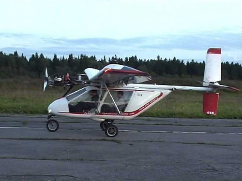

Самолёт Шагман-1.

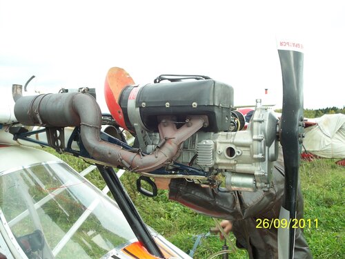

Что то мешает сделать раздельные дефлекторы для охлаждения головы и цилиндров? Головы пускай продуваются вдоль ребер, а цилиндры со стороны выхода. Соответственно  можно регулировку  и настройку раздельно осуществлять.
По типу того хирта, на которую Квадратов ссылку скидывал.
http://www.delta-mike.pair.com/technik-luftkuehlung.htm
Будет похоже примерно на это
Как раз об этом сейчас и думаю. Получается сложновато и увесисто. Хотелось бы попроще.
А  почему  увесисто ?  Дефлекторы  вроде  как  могут  быть  из  дюраля - чуть  толще  бумаги....

Ну вот, как хорошо, что есть опытные товарищи, всегда готовые помочь. Много информации к размышлениям, и в связи с этим такой вопрос, а если диффузор сделать таким образом, чтобы карбюраторы тоже были в напорной части вместе с фильтрами, повысив таким образом обтекаемость двигателя, и скомпенсировать компрессорные потери впуска от сопротивления фильтров. Есть примеры применения таких диффузоров?
И вот почему то думается мне, что подача воздуха со стороны выхлопа, ухудшает охлаждение всего двигателя, потому что выпускной коллектор и канал в рубашке цилиндра нагреты больше всех остальных частей в любом случае. Воздух здесь быстро нагревается и дальше уже из-за меньшей разницы температур теплообмен снижается. Тепловые деформации цилиндра у двухтактника неизбежны в любом случае, поэтому необходима правильная обкатка двигателя, чтобы все детали поршневой группы притерлись друг к другу. Тогда только можно давать полную нагрузку двигателю, и можно рассчитывать на длительную его эксплуатацию. А опасения по поводу снижения ресурса двигателя из-за неравномерного распределения температур при подаче воздуха со стороны карбюраторов, считаю безосновательными, потому что теплопроводность у алюминиевой рубашки цилиндров высокая, и поэтому разница температур внутри цилиндра небольшая. Там температура вспышки в центре достигает 2000 градусов, если мне память не изменяет.
Увесистости никакой нет. Некоторое усложнение обеспечивает необходимый функционал.
А самое простое оставить штатный вентилятор с 180 гр. дефлектором на входе.
Так делали в "Гидроплане" на Че-22, при этом ставили ещё дефлекторы-козырьки над окнами для выпуска воздуха. Юнгеров говорил,что это заметно снижает темперетуру головок.
На упомянутом американском форуме была высказана мысль-поставить вентилятор с противоположным углом установки лопастей-чтоб отсасывал. Мысль в принципе дельная, но вентилятор подбирать надо и вход (выход) переделать.
Кстати,на том же форуме американцы упомянули,что вентилятор "съедает" 2 л.с.
Почти капот на двигатель. Конечно это лучший вариант, воздух можно направлять в любых направлениях. Но идея данного самолёта заключается в простоте и доступности цены.
Откуда же тогда клины при непрогретом двигателе на взлетном режиме?
Всё больше склоняюсь к варианту, предложенному Хboct. Кожух на головку можно  сделаеть совсем просто, -   у вырезанной определенным образом металлической пластины подгибаются вниз края.
С продувкой цилиндров со стороны выпускного коллектора чуть сложнее. Горячий воздух должен выходить за задним карбюратором, а в этом месте перегородка и за ней коммутатор и катушка зажигания. Однако, думаю, решаемо.
Вариант использования штатной системы охлаждения наиболее удобный вариант, но не получается потому, что всё снято и детали её отсутствуют.

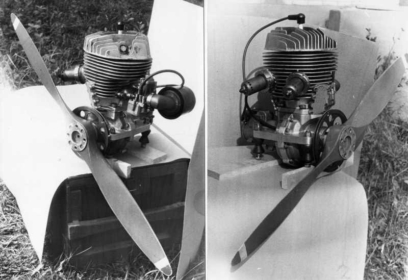

@ argentavis предложил  вариант - фактически  применения  наддува  мотора  встречным  напорм  воздуха...
Наддув  двухтактного  двигателя  с  симметричными  фазами  и  поршневым  газораспределением по  патенту  Шнюрле ( это  как  у  РМЗ - 640 )  -  почти  бесполезная  затея.  Наддув  позволит  несколько  повысить  давление  в  картере  и  весовой  заряд  смеси  идущей  на  продувку  цилиндра...  Однако  при  продувке  смесь  частично  утечёт  в  выхлоп - частично  вернётся  из  резонатора  - и  окончательный  весовой  заряд  смеси  в  цилиндре  -  будет  зависить  практически - от  качества  резонатора....
Люди  пробовали  ставить  на  впускной  патрубок  карбюратора  двухтактного  двигателя - насадку  для  приёма  встречного  напора.  Фантастических  результатов  не  получилось.
На  фото  -  если  я  не  ошибаюсь, -  одна  из  ранних  мотоустановок Домброва  с  дефлекторными  стаканами  на  выхлопе...  И  с  воронкой  -  на  воздушном  фильтре - на  встречу  потоку...  Типа - надежда  на  динамический  наддув.  Как  я  понимаю  -  моторчег  работал  без  чудес - в  пределах  того  что  может  дать  обычный  мотор  от  ИЖа -  в  комплекте  с  плохой  выхлопной  системой.
Для  того - чтобы  летал весьма  классический  ( и  достаточно аккуратно  построенный ) мотопланер  Коршун - этого  двигатела  хватало ( по  минимуму ). Впрочем  - Домбров  давно  отказался  от  такого  варианта - в  пользу  доработанного  им  Бурана.  Картинка  фактически  для  музея  истории  самодельных ЛА.
Я  так  и  не  понял -  картер  был  от  какойто  мотопомпы  или  самолитый.  ЦПГ -  от  ИЖ Планеты 3  или 4.

Дефлектор  на  самолёте Валентина - 2 ( с  Ротаксом 503 )
Летает  больше 5  лет  без  проблем  с  охлаждением  мотора.

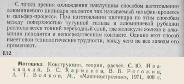

Гильза  двухтактного  мотор  бывает  запрессованная или  залитая  при  помощи  альфин  процесса.  В  последнем  случае  она  какбы  спаяна  с  рубашкой. Интересно - у РМЗ 500 - какой  вариант ?
Альфин  процесс - применялся  в  некоторых  выпусках  моторов ИЖ Юпитер  и  даже  при  производстве  велосипедных  моторчиков  серии Д. ( Д 4 ; Д 5 ; Д 6 ; Д 8 )

Тогда откуда чернота вокруг выпускных окон на внутрених поверхностях рубашек охлаждения?
А натяг не такой уж и большой. При нагреве до 150 градусов чугунный цилиндр, как правило, легко вытаскивается из рубашки охлаждения.
И ещё. Кто нибудь видел поршень после "холодного" клина? Поршень затерт только с двух сторон, и никогда по окружности.
И ещё.  Кто-нибудь видел оплавленный,или с проваленным дном поршень без следов заклинивания. Таких примеров полно.
Причина заклинивания почти всегда - это коробление поршня или цилиндра. И происходит только тогда, когда поверхность поршня неравномерно прилегает к поверхности цилиндра и плохо отдает тепло.
Вы предлагаете мне заложить эту угрозу в конструкцию системы охлаждения?
Вы уж совсем пали духом: в этом случае, альтернативы штатному принудительному охлаждению просто будут отвергаться с порога и вернуться к нему будет  единственным залогом Вашего спокойствия.
Вот так и вытаскивается - руками, или пассатижами - не поверю. Выбивается, либо съемником - да, но зазора-то при этом нету; самый тонкий щуп не всунете.
