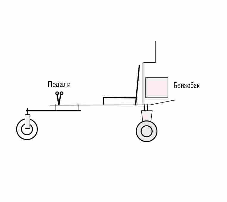

А какой угол спинки сиденья к строительной горизонтали? И что такое НП, что то не смог расшифровать 🙂?
НП - это Николай Павлович Ходячий - главный конструктор самолета (и главный изготовитель). Очень тщательно меня предупреждал об осторожности. Это есть на ветке.
А сиденье приблизительно такое:

Николаю Павловичу привет, а Вам спасибо за столь подробное освещение испытаний самолёта, и особенностей его конструкции. На следующих самолётах эти замечания главный конструктор конечно учтёт.
Сидячее положение на стандартном стуле с высоко поднятыми ногами, весьма не удобная поза. Я буду на спинке делать 15 градусов.

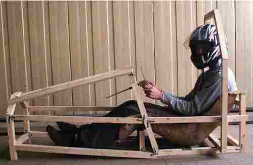

15 маловато. Даже когда я был значительно моложе, такая посадка была для меня неудобной. На SkyRanger -е,  сиденье и спинка чуть-чуть сильнее завалены назад, но тоже неудобно. Если ноги на одном уровне с сиденьем, то сиденье и спинку нужно как можно сильнее заваливать назад, чтобы ноги поддерживались сиденьем и небыло изгиба в нижних позвонках.
Есть наработки и их можно использовать, особенно, когда самолет строится для себя.

Угол спинки кресла, вообще-то, может быть любым - хоть почти вертикальным, как в автобусе: куда более значимым является угол между линией спины и линией бедра при нетйтральном положении педалей - этот угол должен составлять примерно 95 градусов, а меньше 90 просто делать не следует.
Ну да, исходя из этого и получается, когда ноги в полусогнутом положении, на уровне ягодиц, бедро где то на 15-20 градусах к горизонтали. Тогда действительно, надо делать больше. 25-30 на спинке. Спасибо за замечание.
Слишком уж заваливать спинку тоже не стоит. Длинна кабины растёт. Спасибо за фото. 🙂
Можно подогнуть ноги и получится короче. Но если сильно завалить спинку, будет уставать шея. На спортивных планерах используется полулежачее положение. Сначала удобно, а потом под голову хочется что-то подложить.
Но: "Человек такая скотина, - ко всему привыкает!" (крылатая фраза). Так, что должно быть удобно, но не очень. Иначе в сон потянет.
Вот это точно подмечено!!! Думаю 25-30 к вертикали золотая серединка будет. Я обычно в авто такой угол делаю. 🙂
Ну у него наверно не было большой необходимости постоянно вертеть  головой, чтобы обозревать бескрайние просторы океана.  Для прогулочного низкоскоростного самолёта, наверно такой угол будет великоват. Иногда наверно и за борт захочется заглянуть, как Вы считаете Владимир Павлович? :🙂
А Юргис Кайрис на Су-31 с положением спины под 45 градусов перелетел через Атлантику. Ничего, выжил.
Всё индивидуально. У меня товарищ в молодости мог полулёжа на спине и подняв голову без какой-либо опоры часамии читать книгу. У меня так не получалось.
