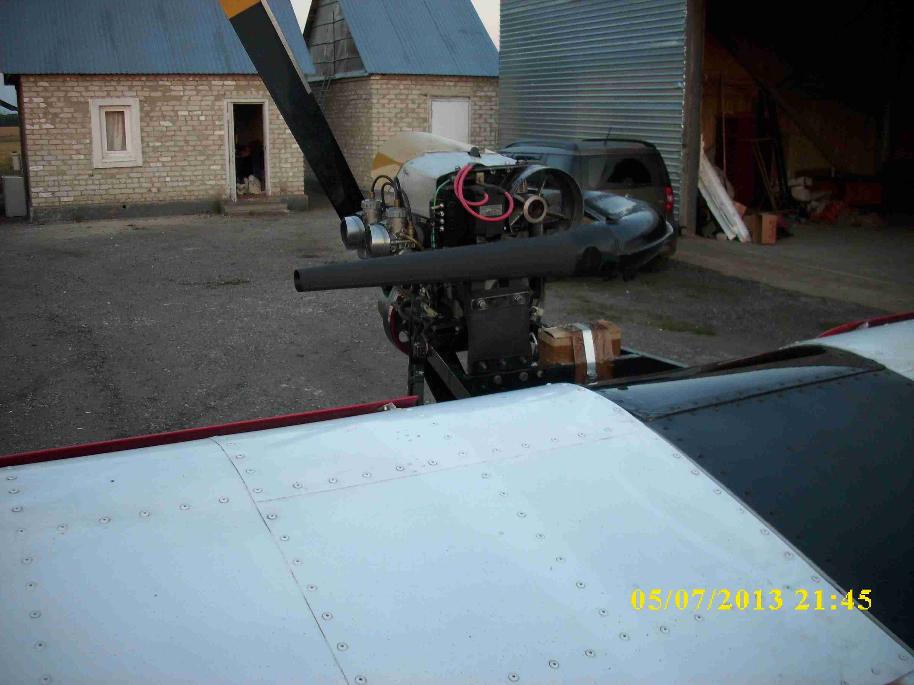

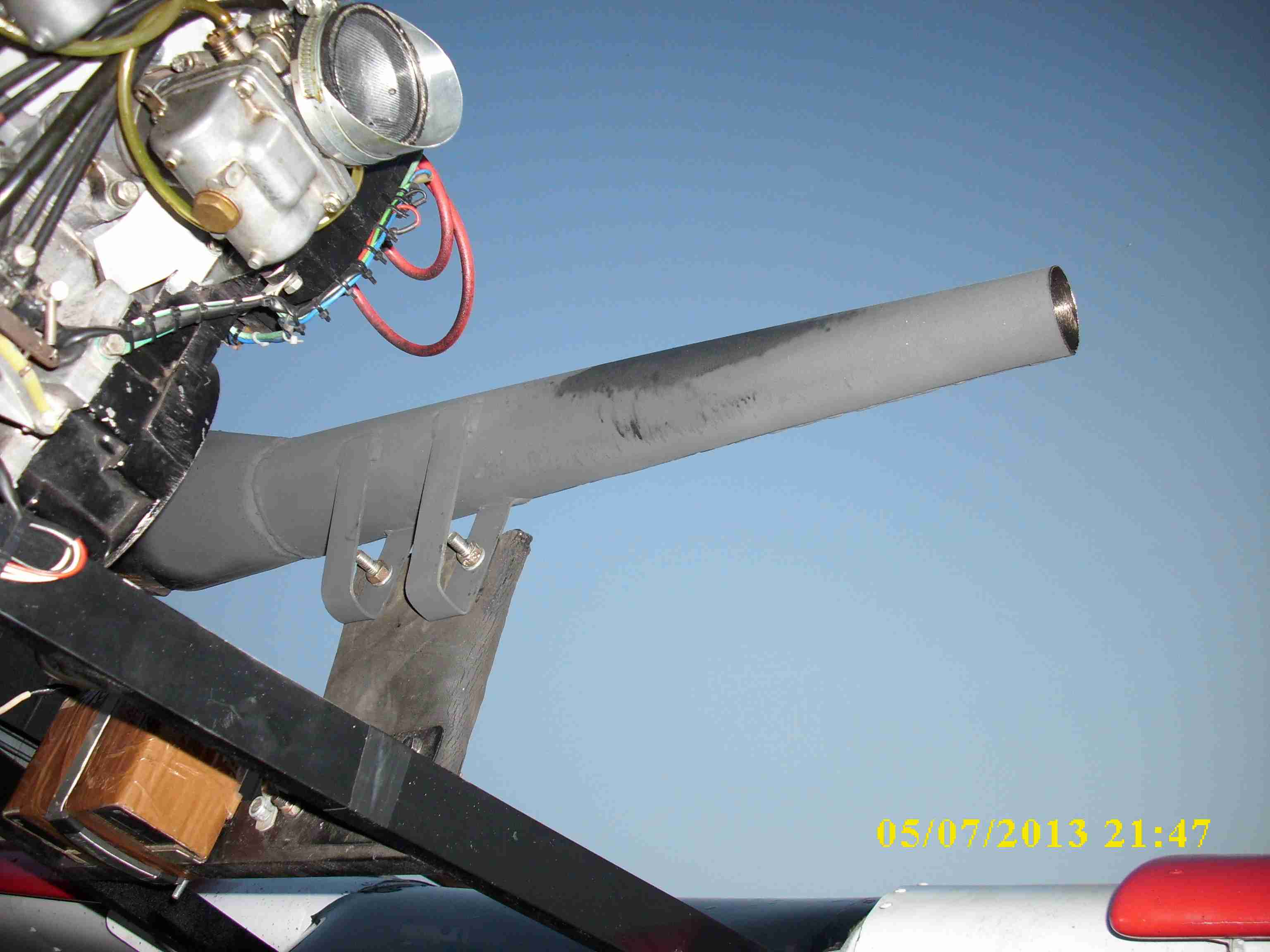

Резонатор пока без глушителя. Шумноват, но это будет исправлено.
Сделал вот такой длинный конфузор. Двигатель стал исключительно ровно регулироваться начиная от 3900 оборотов. Полностью исчез эффект подхвата. Правда на максимале потерял 500 оборотов.
Максимальная горизонтальная скорость упала до 135 км/ч. Максимальные обороты 5900.
С перетяжеленным винтом разбег получился 150 м.
Возможно такая конфигурация будет удобна для полетов по длинным маршрутам.
Поджатие набегающим потоком на входе в карб, снижает уровень топлива в эмульсионной трубке. Отсюда снижение мощности. Надо карбюраторы целиком в конфузор заключать, или главные жиклёры побольше поставить.
Конфузором я назвал обратный конус выпускной трубы - резонатора.
А козырьки на карбюраторах установлены для компенсации скоса потока, и не более того. Мне не удалось выставить карбюраторы одновременно вертикально и паралельно, они оказались развернутыми назад из-за формы резинок. На снегоходе двигатель слегка завален набок, а здесь стоит вертикально.
Сегодня проверил расход топлива на скорости 90 км/ч. Получилось 8,5 литров в час. Ранее было (с другим обратным конусом) - 11 л/ч.
Температура воздуха была +32, температура головок выше 130 гр. не поднималась.
Радует полное отсутствие "подхвата".
