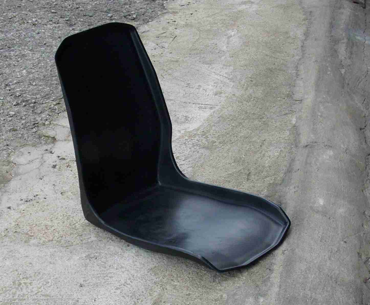

Уголь в сиденье не нужен однозначно. Вы не рекордный самолёт делаете, особая жёсткость вам ни к чему, а углепластик хрупок и даёт травмоопасные кромки при изломе. Из кевлара есть смысл делать целиком, но не в вашем случае.
Понятно. Спасибо. А толщина?
виктор ты это счделаешь лучьше  определись САМ.
Пять слоев стеклоткани, толщина приблизительно 1,5 мм. Вес 1,2 кг. Можно тоньше, но будет играть, - боюсь разрушит пену. Основание оставляю на месте.

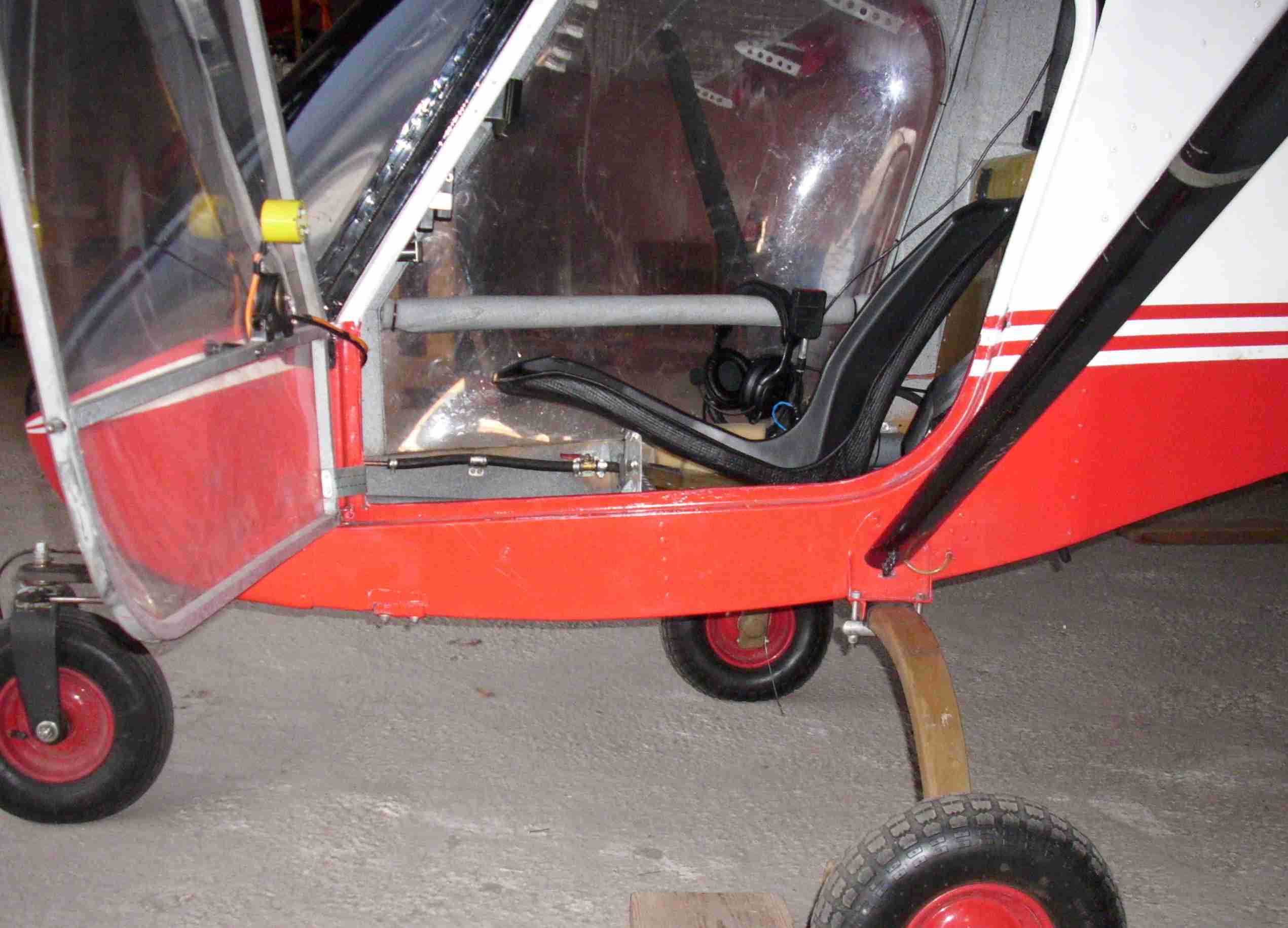

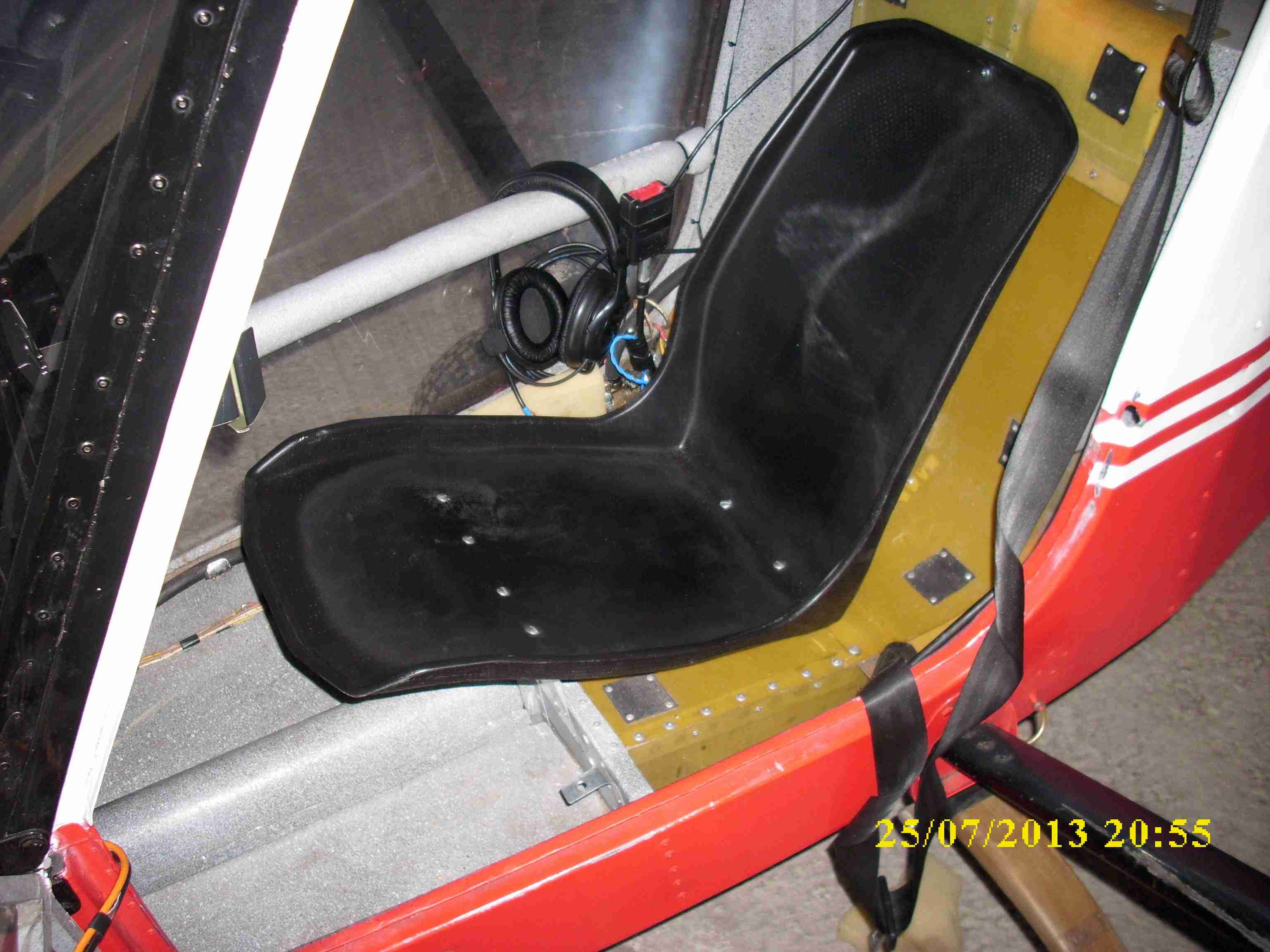

Установил сиденье, точнее ложемент. В него будут вкладываться подушки из поролона, общитые тканью.
Общий вес ложемента (с креплениями) получился 1,5 кг. Угол установки 30 гр. Пришлось немного сместить вперед, из-за этого немного подогнулись колени. Конечно неплохо было бы эти углы заложить в конструкцию фюзеляжа при изготовлении.
Опробовал в полете. Очень удобно, даже без подушек.

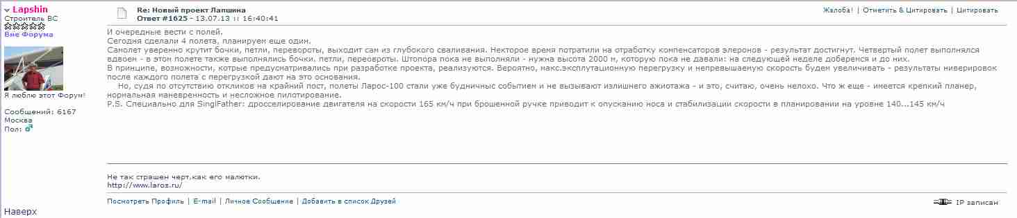

Комментирую: занимаетесь ерундой - ни малейшего практического значения данные рассуждения не имеют.
Достаточно иметь устойчивость по скорости, а как конкретно изменится скорость самолета С БРОШЕННОЙ РУЧКОЙ при изменении режима - безразлично. Какая разница - насколько при сбрасывании газа изменится скорость, если нос при этом опускается?
Трудно искать черную кошку в темной комнате - особенно, если ее там нет.
