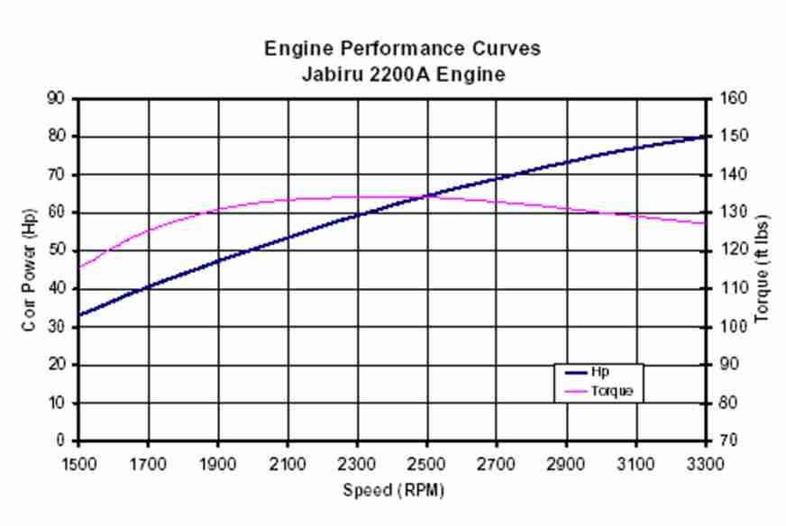

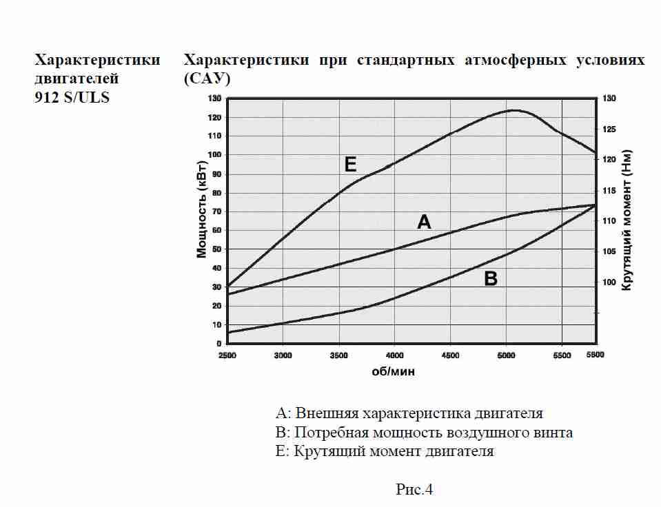

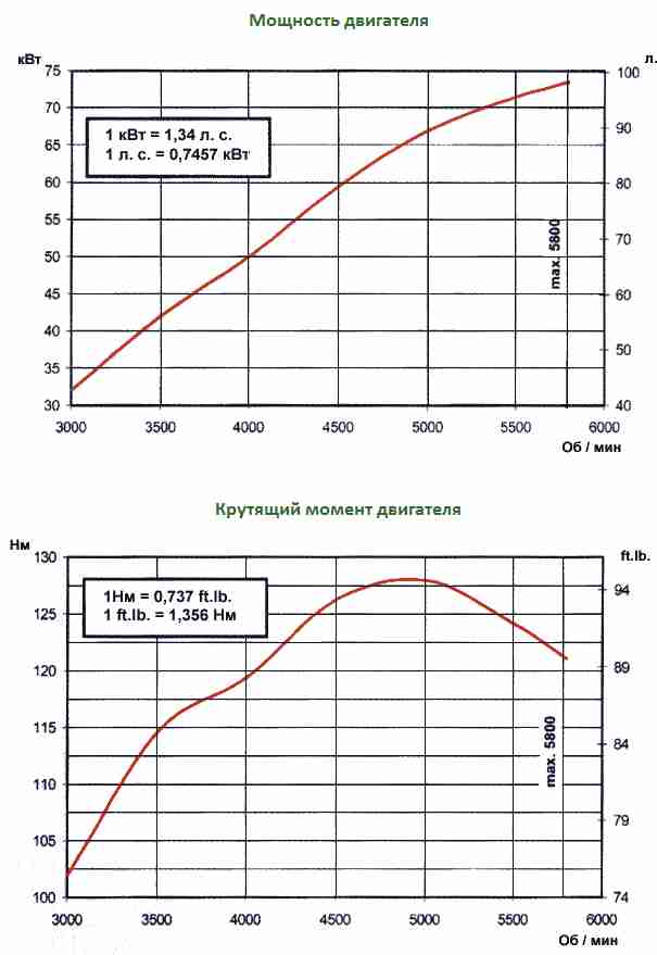

Чтобы выбрать силовую установку для двухместного самолета предлагаю посмотреть графики Jabiru-2200 и Rotax 912 ULS.
    24,5 КБ · Просмотры: 169
    31,6 КБ · Просмотры: 172
Теперь по графикам.
Двигатель Jabiru-2200.  85 л/с. Без редуктора.
Объем 2200. Хорошо работает на пониженных оборотах. Реально при полной загрузке на оборотах 3000 тяга такая же как и на оборотах 3300.
Крутящий момент имеет максимум на оборотах 2300.
Двигатель удобен для установки на самолеты без ВИШ.
Имеет маслонаполненный картер, воздушную систему охлаждения.
Назначенный ресурс в два раза меньше, чем у Rotax-912, но имеет значительно меньшее количество навесных элементов, и более экономичен, и главное, значительно дешевле.
Бензин с повышенным октановым числов. 100LL, Б91/115, АИ-98. Практически эксплуатировался на АИ-95.
Двигатель Rotax 912 ULS. 100 л/с., используется с редуктором передаточное отношение которого 1 :2,43
Объем 1352, максимальная мощность в области 5800 оборотов. Макс. крутящий момент по разным данным  в области 4800 оборотов, или в области 5100. Чувствителен к загрузке винтом, тягу теряет значительно заметнее чем Jabiru 2200.
Имеет жидкостно-воздушную систему охлаждения, внешний маслобак. Бензин АИ-95.
Назначенный ресурс 2000 часов.

Обороты винта (об/мин.) на взлетном режиме.
1. Jabiru 2200         -  3300 об/мин. (возможно 2900 - 3100).
2. Rotax 912 ULS    - 2400 об/мин. (5800:2,43).
3. РМЗ-550             - 2400 (6800: 2,83).
Наибольшей энерговооруженностью будет обладать самолет с двигателем Rotax 912 ULS - 100л/с
Расход бензина на крейсерском режиме предположительно будет лежать в пределах 14 - 16 л/ч.
На втором месте по энерговооруженности будет находиться самолет с двигателем Jabiru 2200 - 85 л/с., однако сильно не проиграет даже при меньшем диаметре винта.
Расход бензина на крейсерском режиме предположительно будет лежать в пределах 10 - 12 л/ч.
На третьем месте по энерговооруженности будет находиться самолет с двигателем РМЗ-550 - 60 л/с.
Расход бензина на крейсерском режиме предположительно будет лежать в пределах 14 - 17 л/ч.
При установке углов лопастей винтов на минимальную дистанцию разбега, самолет с двигателем Jabiru 2200  должен обеспечивать большую скорость крейсерского режима. В сравнении с Rotax 912 ULS двигатель Jabiru 2200 позволяет самолету двигаться в большем диапозоне скоростей.
При установке лопастей на крейсерский режим самолет с двигателем  Jabiru 2200 возможно будет несколько проигрывать в крейсерской скорости полета самолету с двигателем Rotax 912 ULS, но не из-за меньшей мощности, а из-за возможности применения на двигателе  Rotax 912 ULS винта с более высоким КПД.
По многим субъективным оценкам двигатель  Jabiru 2200 не уступает по мощности двигателю Rotax 912 ULS.
Сухой вес двигателя Rotax 912 ULS (без заправки жидкостями, без винта и глушителя) - 61 кг.
Вес двигателя Jabiru 2200 с полной заправкой маслом, с глушителем и стартером - 60 кг.
