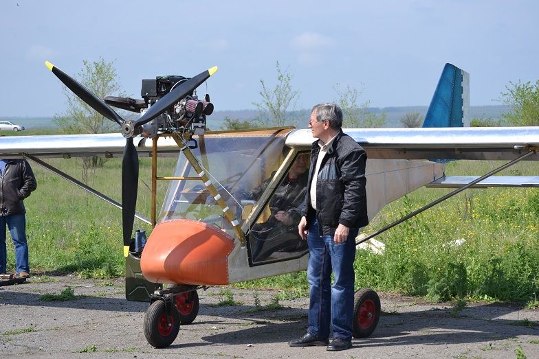

Самолёт Шагман-1.
Отмечу, что у Ротокса 503 20л. расход.
На самом деле от режима зависит.
Правильно. Но зависит ещё и от выпускной системы. Вот я и пытаюсь получить характеристики Rotax при экономичности РМЗ-500.
И зачем сейчас возвращаться в 90-е годы ?
Кому нужны эти мытарства и потраченное время за зря ?
Когда можно заниматься самолетами ?
Вы или забыли или не знаете, что это эксперементальный самолет. У меня он для проведения эксплуатационных испытаний, а если быть более точным -  для доводки.  Вкладываться в хороший новый двигатель сейчас нет смысла. Использую то, что есть, хотя и РМЗ-500 считаю неплохим мотором, и по характеристикам и по надежности. Правда пришлось с ним немного позаниматься.
На основе полученных результатов спроектированы и начали изготавливаться двухместные самолеты подобного типа.
У них тоже уникальные летные характеристики. Достаточно сказать, что РМЗ-500 без каких-либо переделок тащит этот самолет с двумя мужиками по 80 кг со скороподъёмностью 3 м/сек. на скорости 90 км/ч.! Такой же эффект от Rotax 912 на Бекасе, СП-30 или А-22, но цена в десять (!) раз выше. И нет препятствий, что бы поставить на него более дорогой мотор, - это только вопрос цены.
Вы посмотрите на цены новых самолетов. Все за 2 ляма. У нас в России нет самолета доступного по цене для человека со средним доходом. А себестоимость этого изделия уже в четыре раза меньше, чем скажем СП-30, или А-22.
Надеюсь, что мое время тратится не зря.

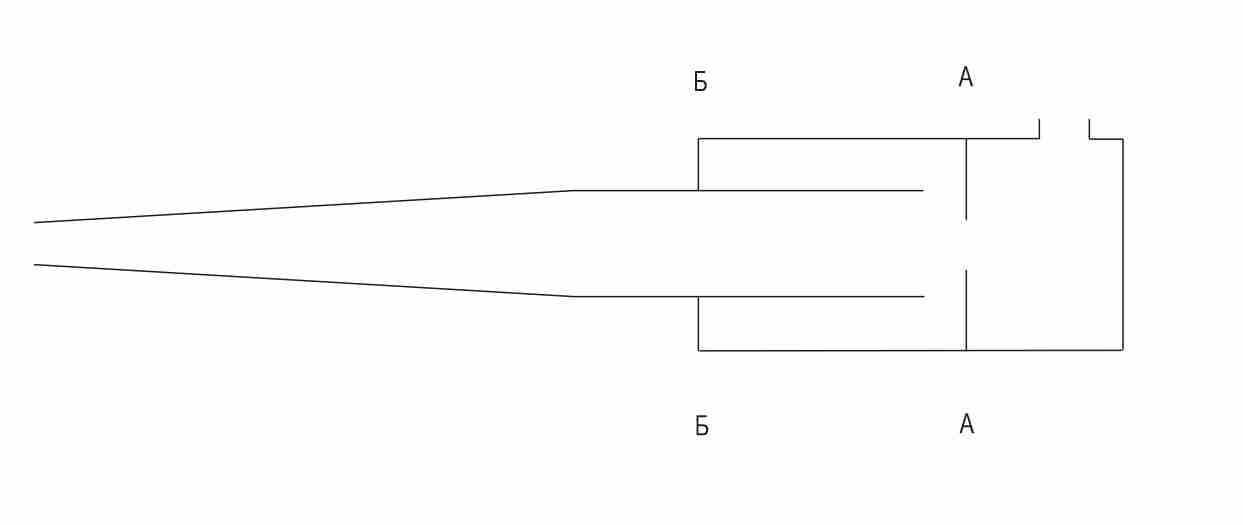

Мне в руки попал вот такой резонатор с глушителем, - проще некуда.
Двигатель двухцилиндровый, в районе 500 кубов, тяга за 100 кг., очень экономичный.
    8 КБ · Просмотры: 208
Виктор, поперечный выпускной патрубок можно было продлить внутрь и на нём тоже насверлить отверстий, эффект интерференции проявился бы в должной мере, и было бы ещё тише!
Глушение и так получилось довольно приличное, а трубка внутри ещё неизвестно, как повлияет, - тут кругом одни резонансы.
Сейчас участок от первой перегородки до торцевой, расположенной на трубке с дырками, дополняет основной резонанс резонансом на более низких оборотах, что фактически устраняет подхват в области 5500 об., который хоть и не мешал, но присутствовал. Как-то резонирует на низких оборотах и глушитель, хотя и слабо. Это заметно, когда снимаю кожух глушителя.
После того, как сделал трубку с отражателем двигатель стал значительно резвее выходить на макс. обороты.

Он есть вживую. Поеду на аэродром, срисую. Только вот внутри уже заварили. Отверстие я замерил, - 36 мм., перегородку думаю можно увидеть снаружи, а вот насколько труба входит вовнутрь без вскрытия не определишь, конец загнут. Может быть договорюсь, разрежем.
Вить, попробуй проволочкой прощупать. Может без операции обойдётся.
Кончик у проволоки загни миллиметров пять на 90 градусов и прощупай по кругу где край и есть ли отверстия в трубке.
В большой трубе отверстий нет. В перегородке просто дырка без каких-либо вставок. Наружный конец трубы загнут плавно под 90 градусов. Может быть получится со стороны глушителя, но точно определить не смогу.  Внутри глушитель обшит сеткой, будет мешать. В самом резонаторе чисто.
Можно ещё 3-х миллиметровое отверстие в корпусе просверлить и через него замерить, а заткнуть вытяжной заклёпкой. У меня где-то были из нержавейки. Крепкие! На них клепальник сломал. Думаю,  что прогорит не скоро.

виктор время  тратим не зря  .  ПЕРВАЯ спарка у Бориса показала с 1 чел.  7 - 8 м в сек   с рмз 5оо    а это уже радует     а скорость отрыва   45 км в час и это с адаптивной  упрощенной механизацией   . Вторую спарку разложили   т к все были   .. очарованы.. хорошими летными характеристиками     .. расслабились.. и с целью  экономии времени выполняли подлеты и   по ветру  тоже...   при подлете по   ветру  на аэродроме   ПСЕБАЙ   ВЕЧЕРОМ на высоте   3   -4 м и на скорости   70  км   боковой порыв до 5-6 м резко накренил с опусканием носа  наш   сам.. пилот   отреагировал  вовремя   но произошло  касание.....   пилот  цел   самолет  только   оперение   все  равномерно  сдеформировалось... Вывод  не передоверяться    на  испытаниях.......Особенно когда  идет  все   хорошо... учтем особенности  управления на  малых  взлетных  скоростях.   напомню   вес  спарки   170  кг    пилот  90  кг    топлива  ...20   кг   в этот момент было в баках . упр  2 -е с ручкой посередине.    площадь крыла   10  метров  кв.   РМЗ  500.  СКОРСТЬ ОТРЫВА С 2-МЯ  ПИЛОТАМИ ПО 90-95 КГ  50 - 55 КМ В ЧАС МАХ. 115-120  НЕПЛОХОЕ  КАЧЕСТВО   по этой  причине  первые   посадки были с знач.  перелетом  приходилось уходить на круг   и не 1 раз     хоть это и высокоплан.   Т. Ч.Виктор   мы используем   ваши  предложения...   продолжаем   вместе   работать..А замечаня   критика     не стоит на это    болеЗнено.....Вцелом она   справедлива  и  реагировать  надо    анализом  замечаний   т. к. аудитория очень большая   с разной  степенью  подготовки      но все эти люди   интузиасты   СЛА.
У вас передняя стойка слишком близка к ЦТ.
Одно не осторожное движение и капот.
Носик самолета надо удлинять однако.
По мимо этого КТО додумался на переднее колесо тормоза поставить ?
У вас и так верхний ЦТ, чуток пережал и крантец.
Запомните, при поломке передней стойки самолет не должен капотировать, она (стойка) должна сложиться и самолет должен продолжать ехать на брюхе.
Что в общем со мной и было. Ремонт был не сложным.
