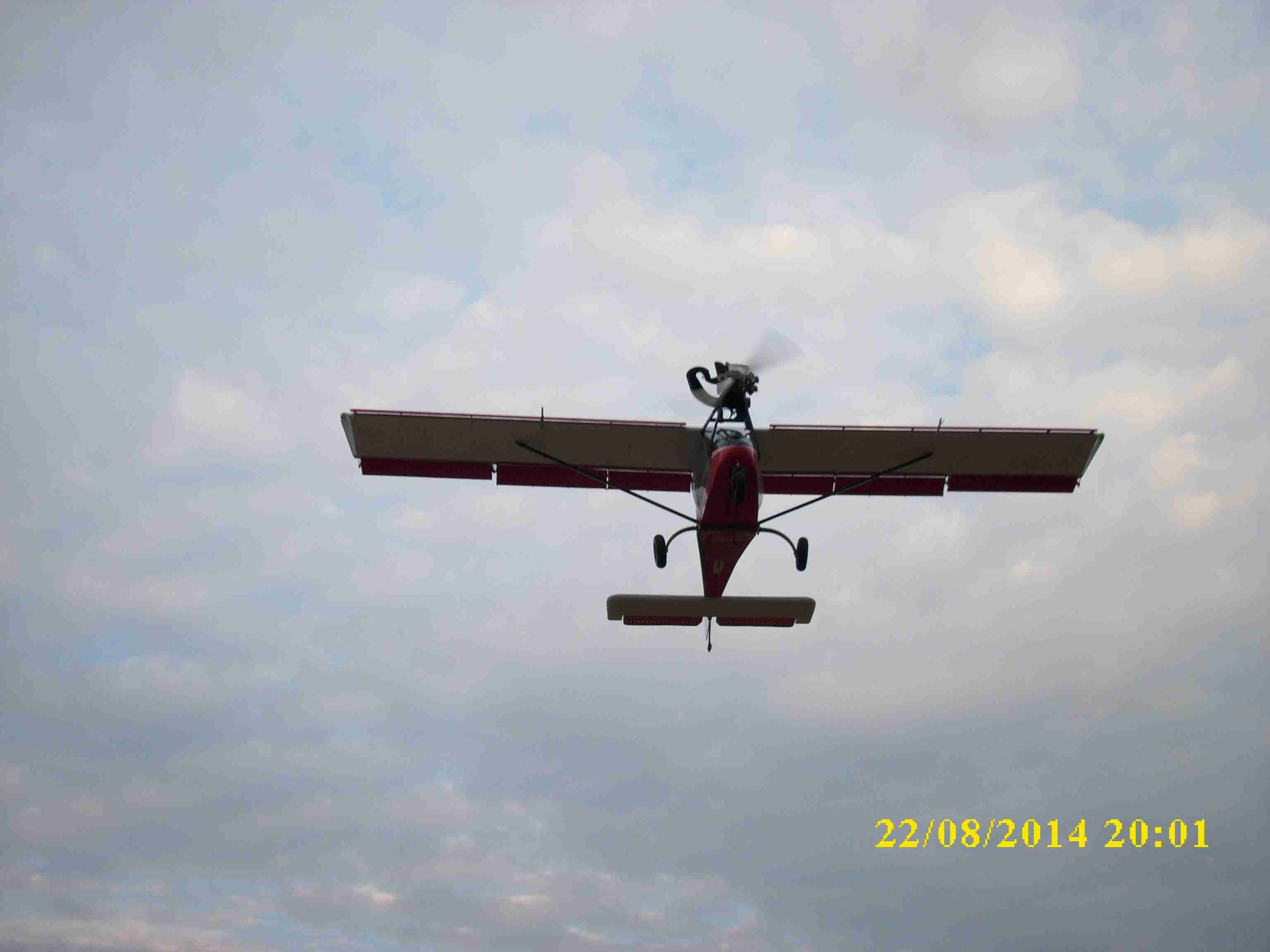

Отмыл винт от всяких мошек и более тщательно провел замеры времени разбега до отрыва. С закрылками 30 градусов получилось 4,5 сек. С закрылками 15 градусов - 5 сек. Проверка производилась при боковом ветре под 90 гр. к полосе 1-2 м/сек. Обороты двигателя 6300.
Не так уж и плохо для винта диаметром 161 см.
Осторожно проверил устойчивость при взлете на больших углах с закрылками 60 гр.  Отрыв происходил на скорости около 35 км/ч. Раскачиваний, которые ранее наблюдались при меньшей площади киля, на этой скорости не замечено.
На посадке с задросселированным двигателем сильно задрать нос не удается, несмотря на более заднюю центровку. Посадочная скорость без закрылков в районе 60 км/ч. или даже чуть больше.
Ситуация в корне меняется при обдуве стабилизатора. На оборотах 3500-4000 легко удается сначала коснуться хвостовым колесом.
Предполагаю, что причина кроется в расположении ЦМ значительно ниже крыла. Чем больше задирается нос, тем сильнее ЦМ уходит вперед, и для компенсации увеличивающегося пикирующего момента, руля высоты без принудительного обдува не хватает. Максимальный угол отклонения РВ - 45 градусов.

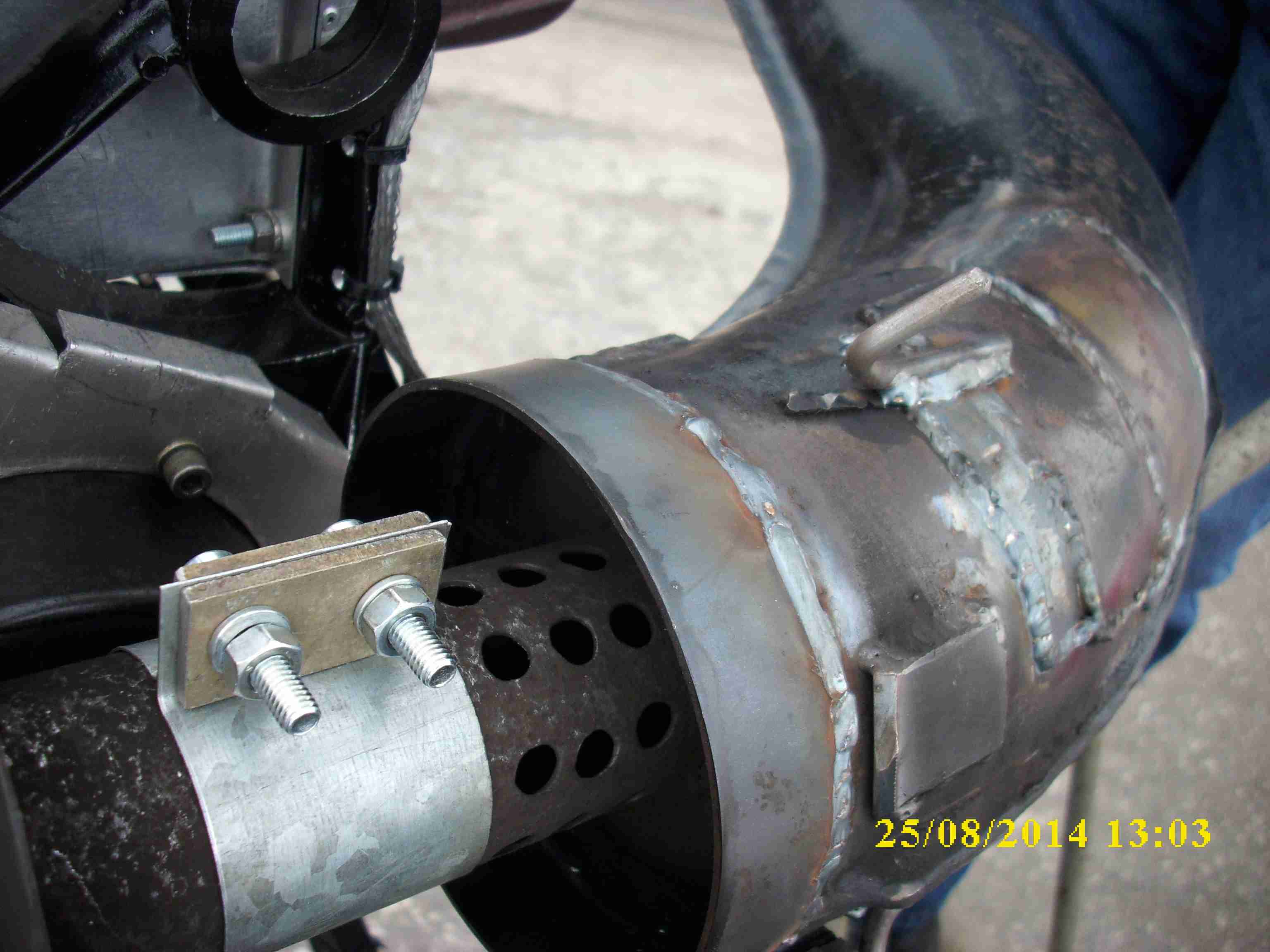

Позанимался подбором отверстий в резонаторе.
Сделал вот такой хомут для регулировки.
Всего было дырок 40 шт. диаметром 8,2 мм.
Остановился на 32 шт.  Суммарная площадь отверстий 17 кв. см. Двигатель прибавил 100 оборотов.
Кожух довольно сильно увеличивает сопротивление.
Без кожуха хватало 16 отверстий -  8,4 кв. см. Когда еще больше уменьшал сечение, закрывая хомутом половину ряда, начинала подниматься температура цилиндров, относительно температуры головок.

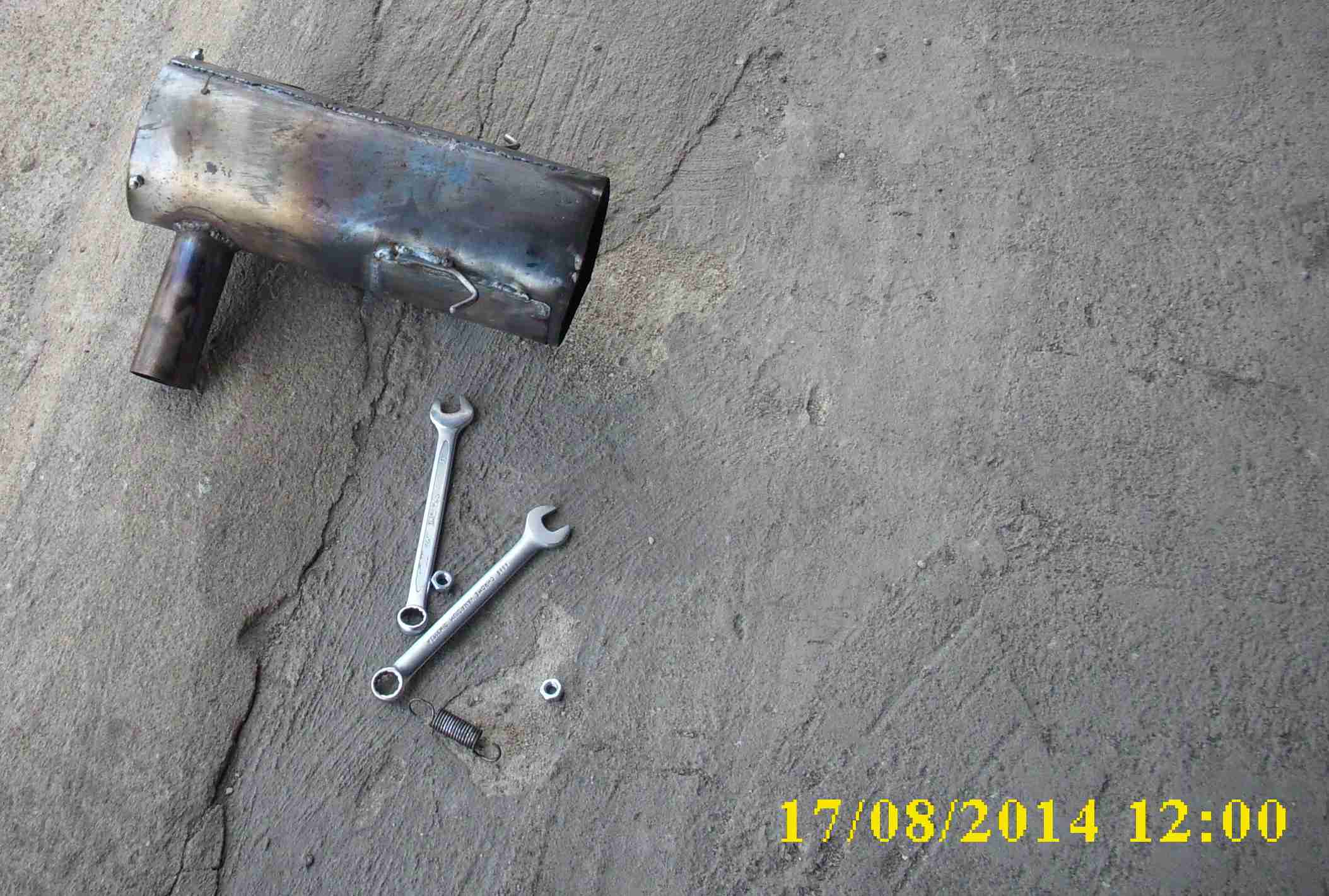

С глушителем, всё правильно делаете. Учли всё таки мои советы с мотоциклетными элементами
Да. И при этом часто вспоминал.
Сейчас удобней, компактней и звук значительно тише. Нужно было ещё сделать съёмной первую перегородку.
Виктор, поперечный выпускной патрубок можно было продлить внутрь и на нём тоже насверлить отверстий, эффект интерференции проявился бы в должной мере, и было бы ещё тише!
