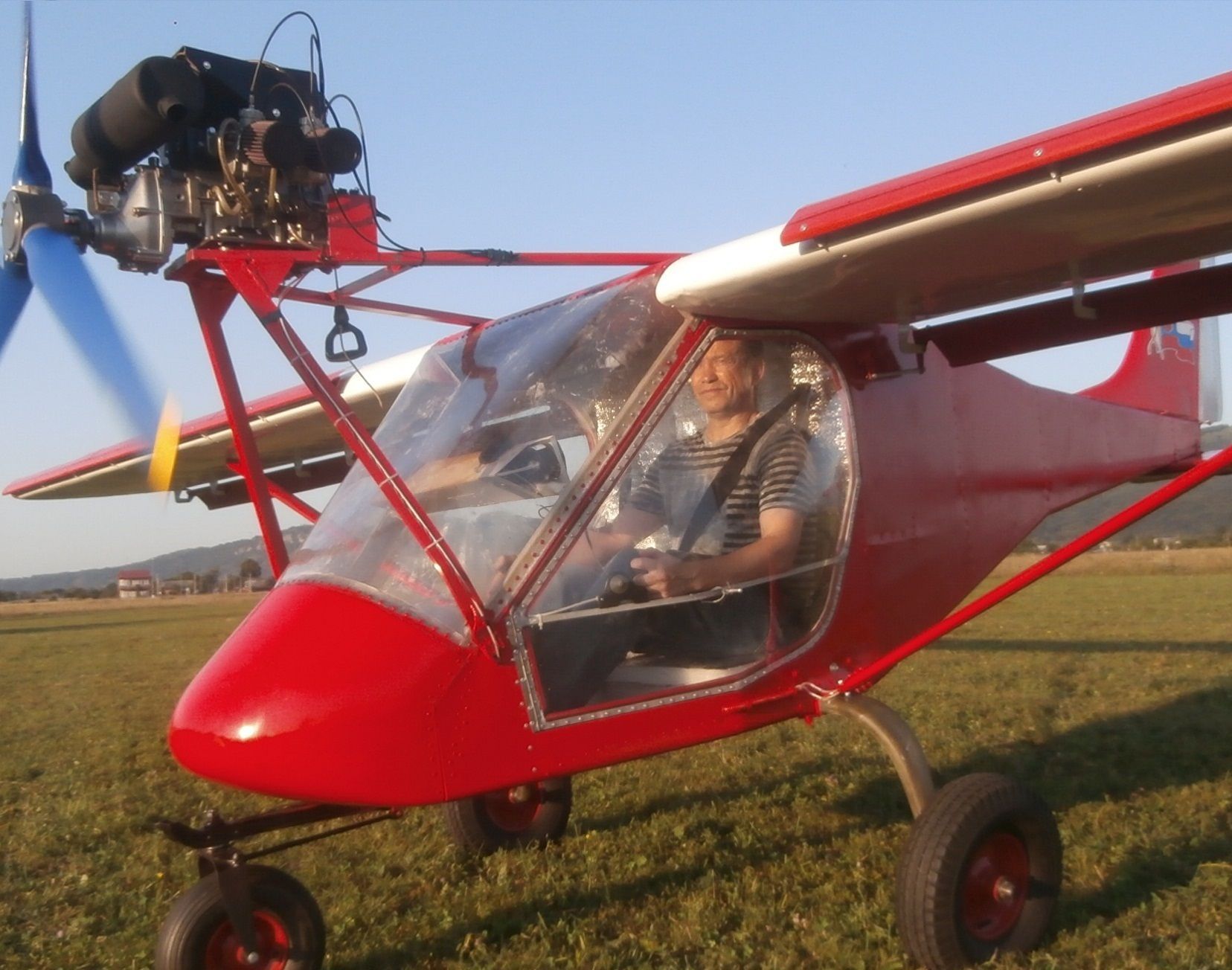

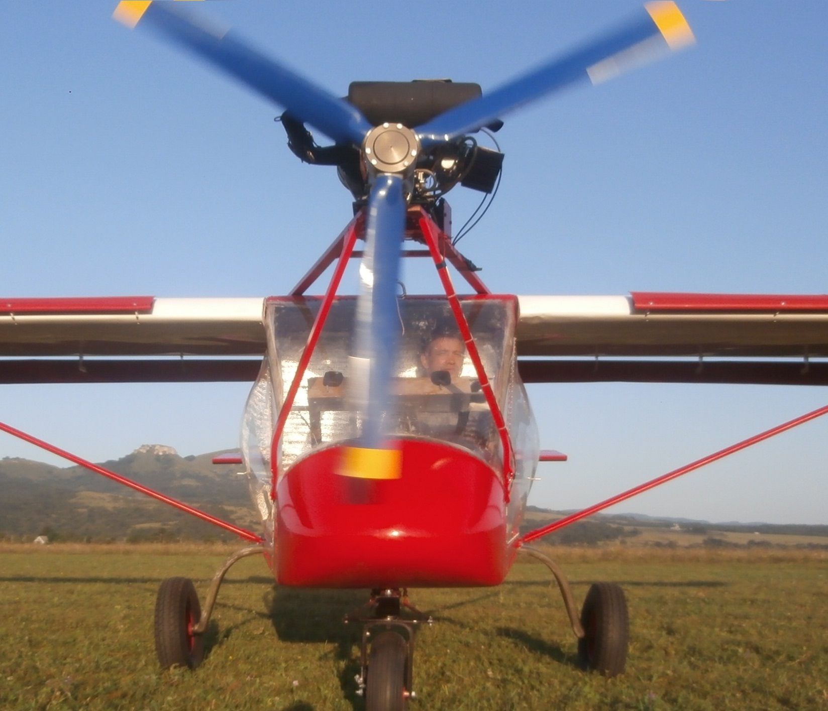

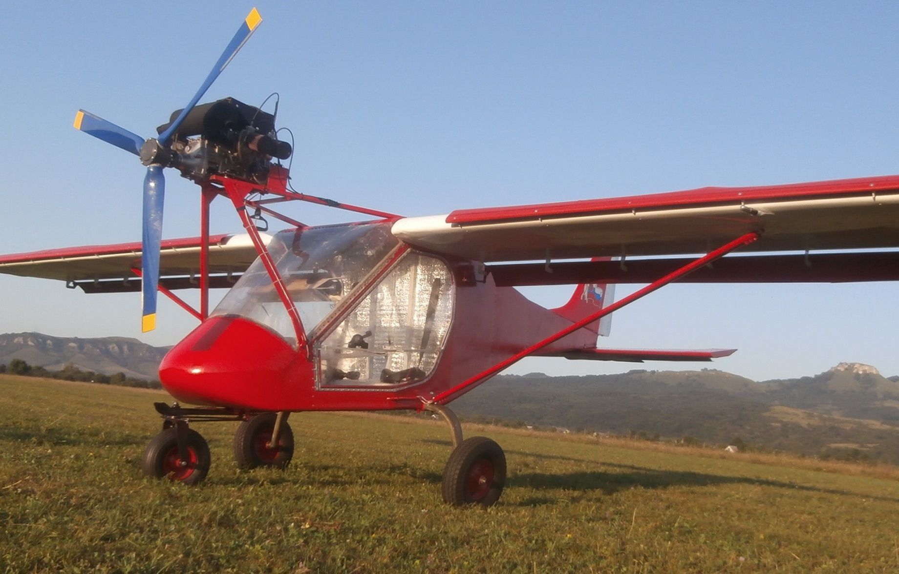

Самолёт Шагман-1.

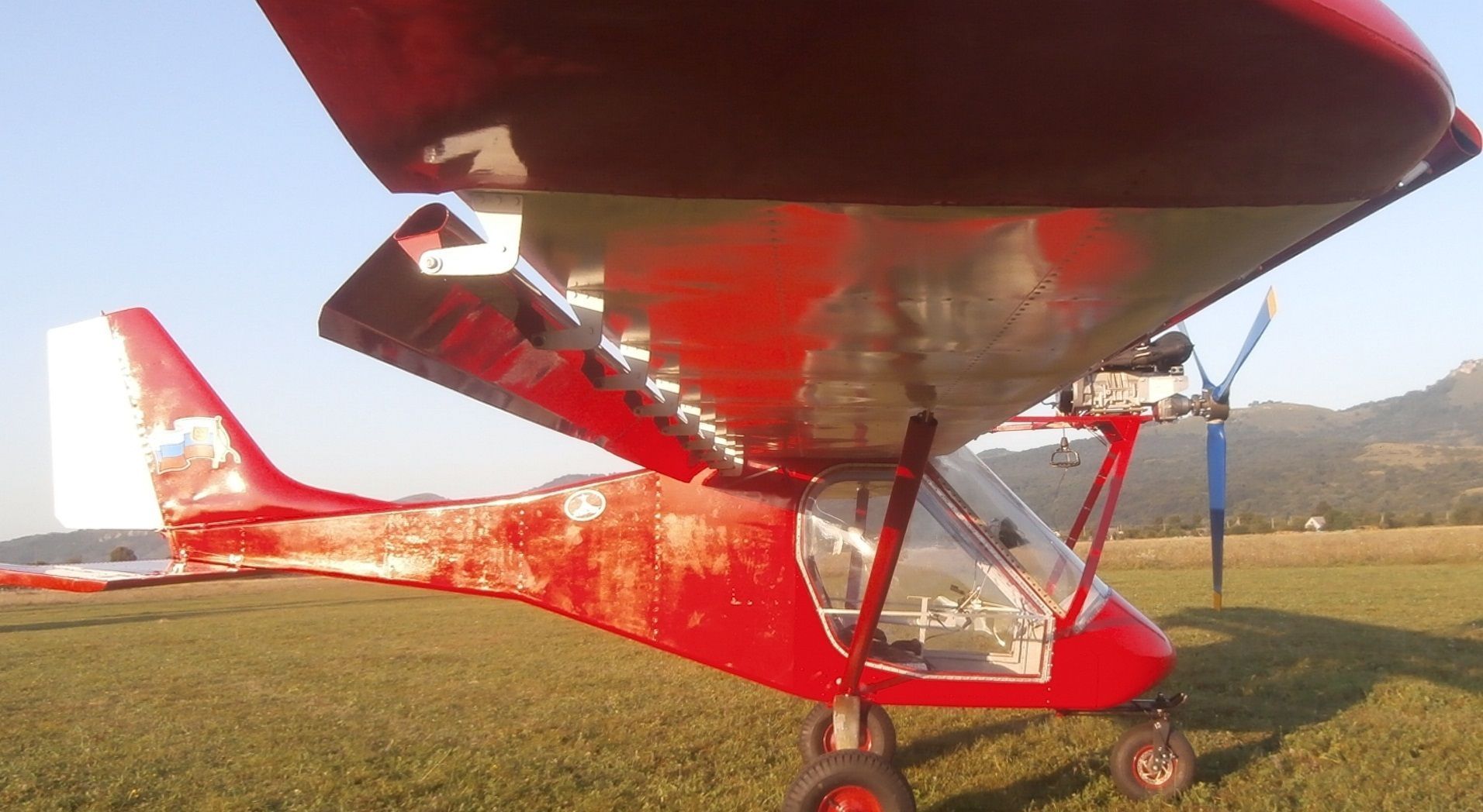

 пилот  цел   самолет  только   оперение   все  равномерно  сдеформировалось...
Рад, что всё обошлось. К сожалению неприятности на испытаниях иногда бывают, и не так уж редко.

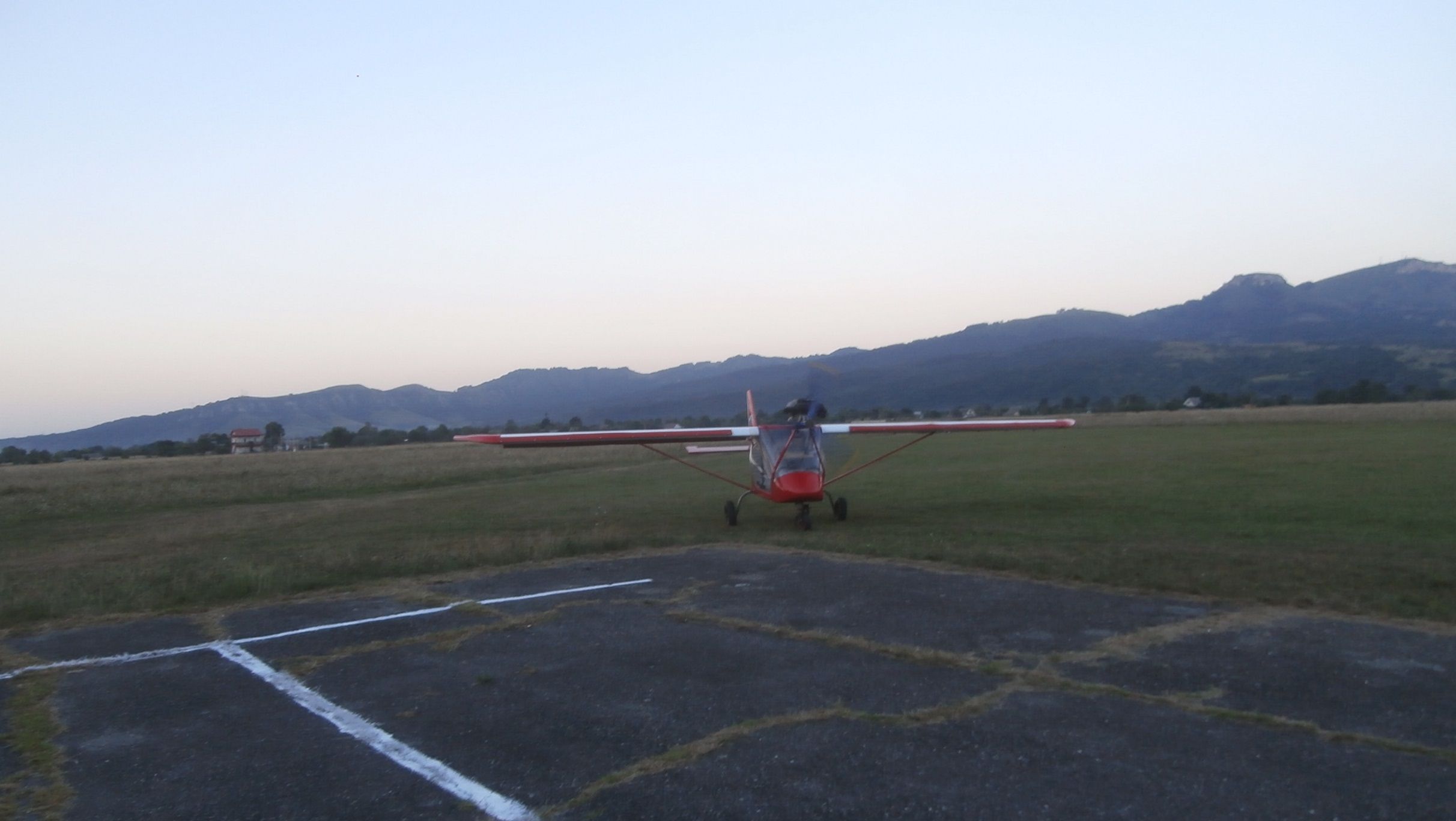

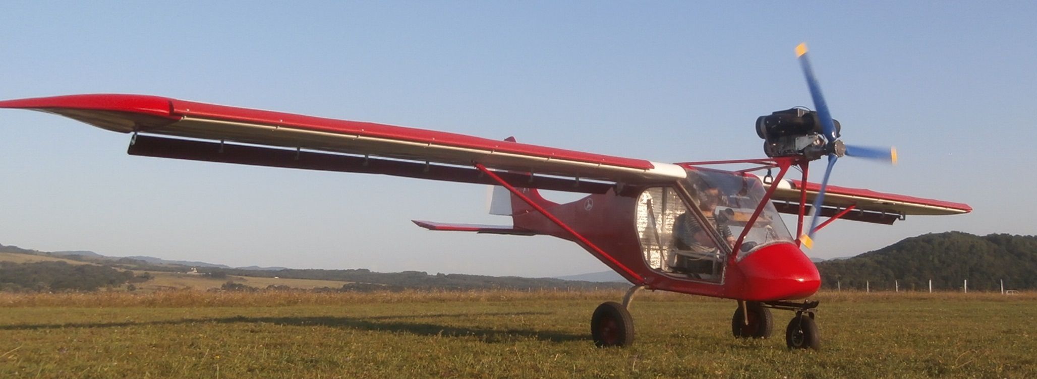

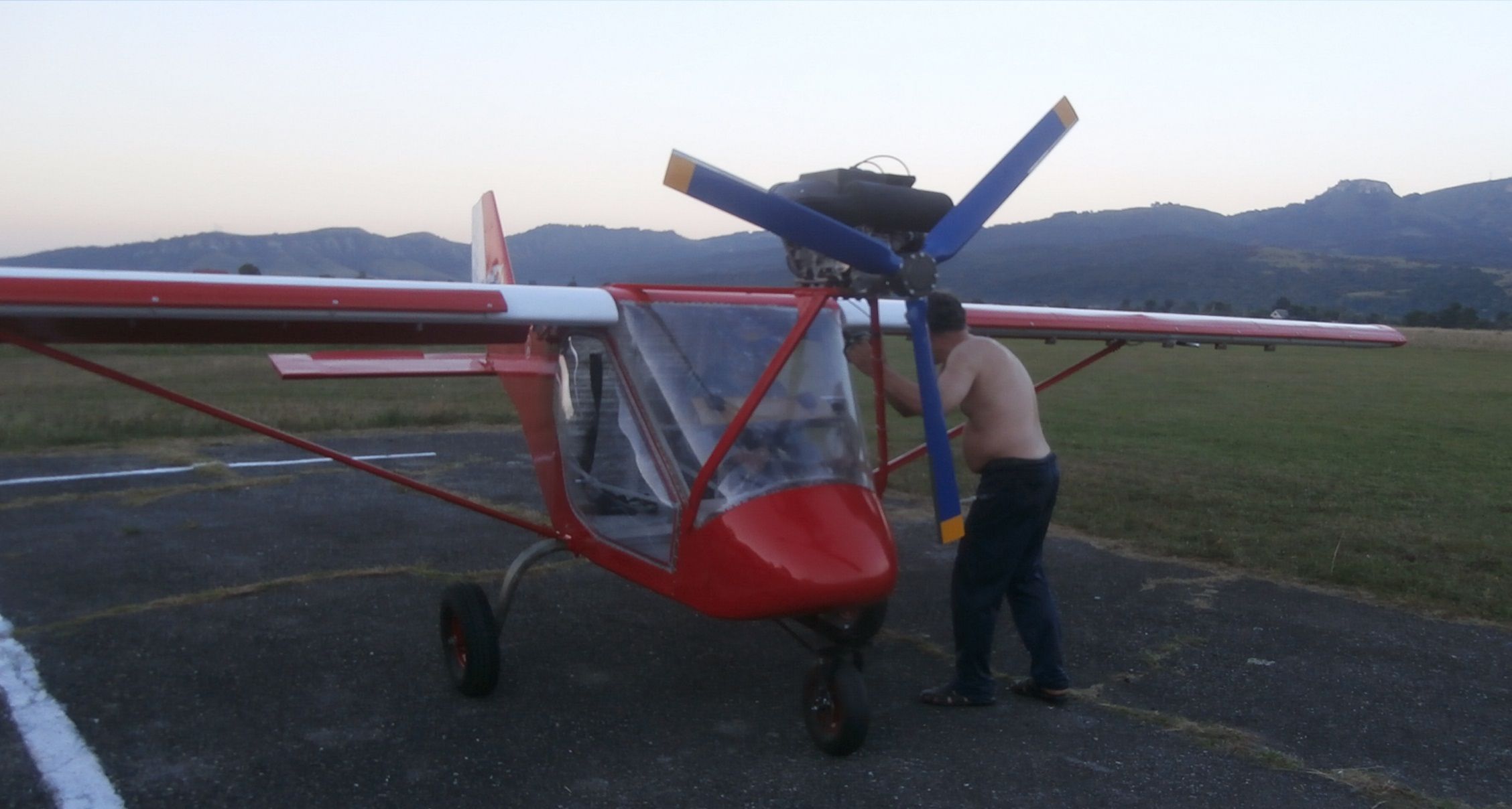

Как самолет летает я видел своими глазами. У Шагмана тоже с тем тёхлопастным винтом, который вы мне давали на проверку, при наборе 100 м. я получил 7м./сек. Но углы лопастей пришлось уменьшать.  Это не совсем хорошо было для крейсерского режима, обороты на скорости 90 были 4700, а на скорости 150 км/ч - 6600. А с нормальными углами 4500 на 90 и 6300 на 160 соответственно. Правда на расходе бензина это не сказалось, что удивительно.
Сегодня был боковик слева под 90 градусов 4-5 м/с.. На посадке и пробеге с задранным носом с удивлением обнаружил, что не хватает ноги в конце пробега при скорости 10 - 15 км./час. Пришлось опустить переднее колесо. Раньше такого не замечал, правда и носовая стойка опускалась на большей скорости.
Наверное неправильно выбрал соотношение площадей на киле. Нужно было неподвижную часть сделать меньше а руль больше. А я уже почти успокоился в отношении киля. Так, что и минус у большой площади есть, стремится развернуться против ветра.
Хотел попробовать двухстоечный вариант шасси, - теперь под вопросом.
По возможности проверю до полной остановки на хвостовой опоре, - развернет или нет. Думаю на такой скорости на крыло не завалит.
А вообще-то можно развернуть основное шасси вперед, а переднее колесо не убирать.
Если получится можно будет садиться на пашню (если колёса сделать побольше). У Шторха ЦМ тоже высоко.

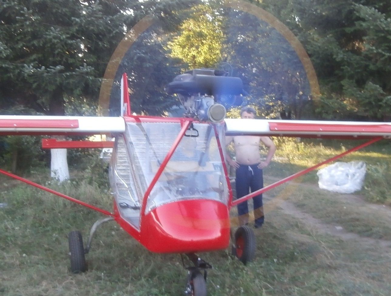

По моей методе (без взвешивания) прикинул, что центровка сейчас 33% при половине заправки.
У вас передняя стойка слишком близка к ЦТ

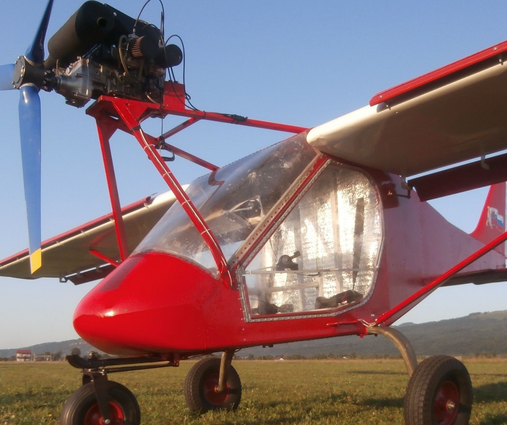

Передняя стойка обсуждалась неоднократно. Мое мнение такое же, переднюю стойку нужно как можно дальше выносить вперед и тормоза ставить на основные колеса. Но любой самолет это набор компромиссов, и решение по конструкции шасси это зона ответственности КОНСТРУКТОРА. Он в курсе.
Одно не осторожное движение и капот.
По мимо этого КТО додумался на переднее колесо тормоза поставить ?
У вас и так верхний ЦТ, чуток пережал и крантец.
Вот здесь Вы не правы. При торможении переднее колесо скользит даже по асфальту. А ЦТ находится всего лишь на 10 см. впереди от основного шасси и в 80 см от земли. Когда самолет катится по земле перевернуть его невозможно. В этом смысле подход правильный. Почти все дельталеты выполняются с тормозом на переднее колесо и ЦТ у них не ниже, а продольная устойчивость значительно хуже. И не переворачиваются.
Вопрос заключается в другом, в длине пробега. Самолет с коротким взлетом, а пробег длинный. Возможность короткой посадки не реализована из-за тормозов. Практически при 40-50 метрах разбега ему нужно не менее 100 м. для остановки.
Перенос тормозов назад потребует выноса переднего колеса, иначе задние колеса тоже будут скользить, т.к. направление вектора силы от ЦМ (ЦТ) при торможении смещается вперед и основные колеса разгружаются тем сильнее, чем короче база.
А что касается поломки передней стойки, то я согласен, что есть самолеты, которые могут не перевернуться. Но у нас под Задонском именно такой ЯК-18т перевернулся.
Однако сильно сомневаюсь, что при посадке в штатном режиме сломается стойка, у которой нечему ломаться.
Як-18Т, это не тот самолет с которого нужно брать пример, хоть и достойнейшая машина.
Там кстати четко прописано, в случае вынужденной садиться на брюхо.
У него другая проблемма, он слишком прочный.
там несколько вариантов.
1. ломается передняя стойка
2. стойка выдерживает, но вырывает шпангоут к которому прикреплена
3. стойка выдерживает, шпангоут выдерживает, обшивка теряет устойчивость или ломается.
Из всех этих случаев я выбираю первый, меньше всего денег на восстановление самолета.
Про дельтолет вообще молчу.

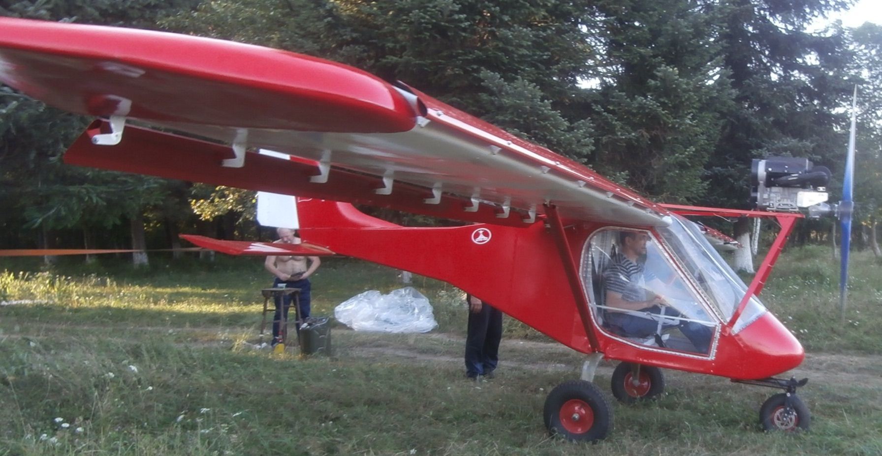

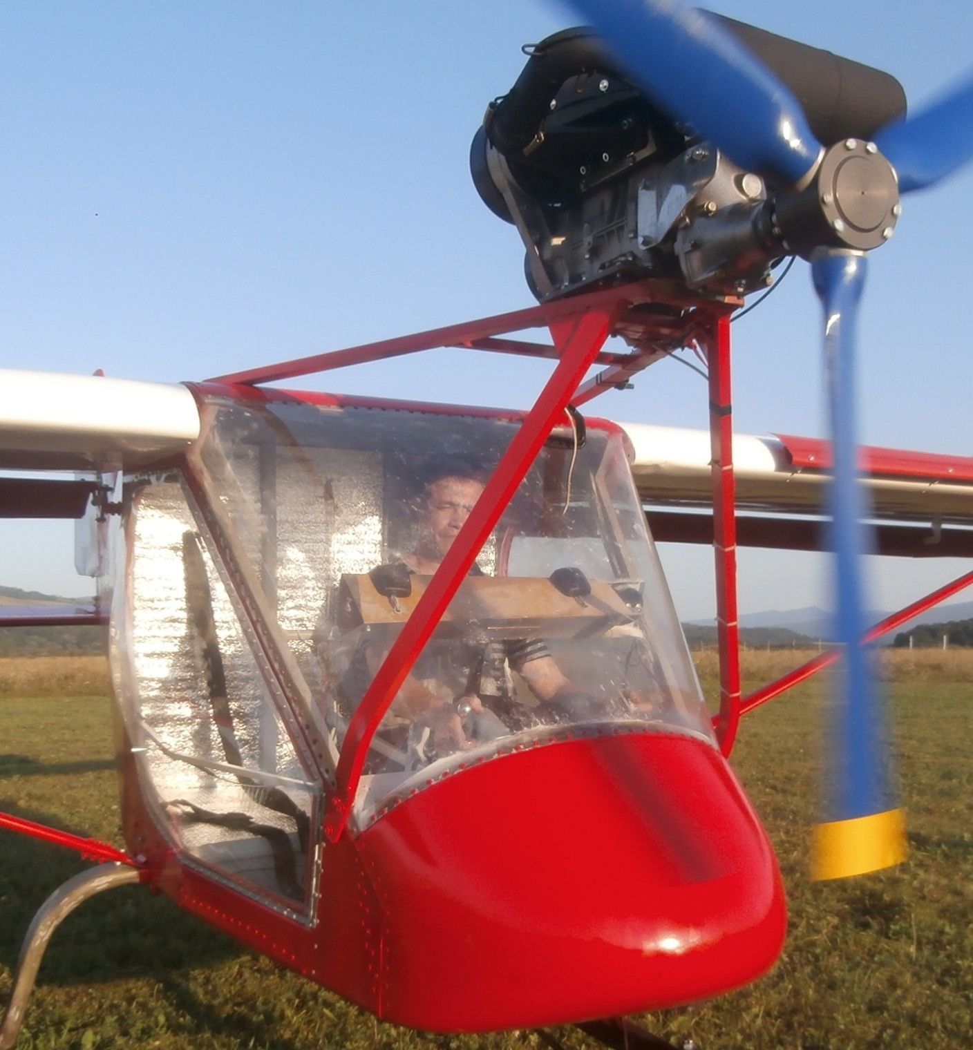

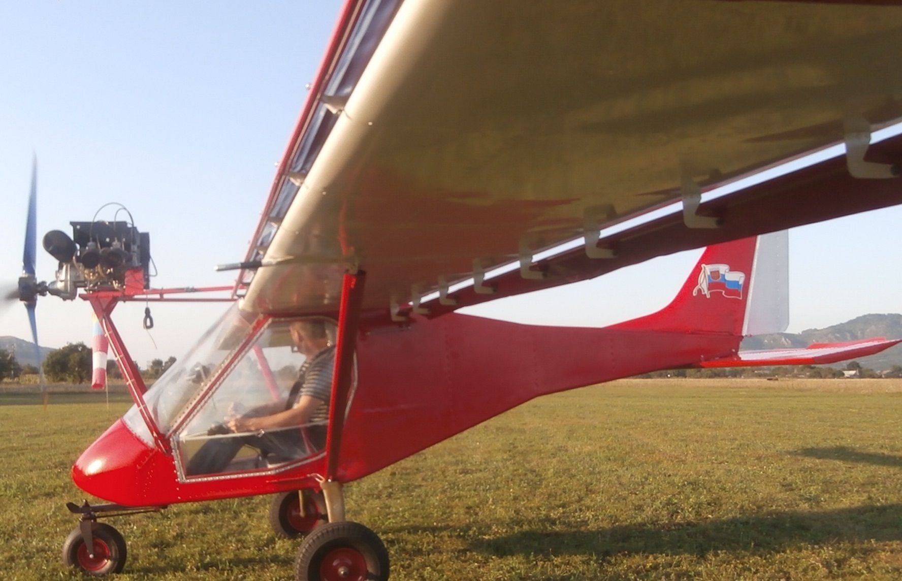

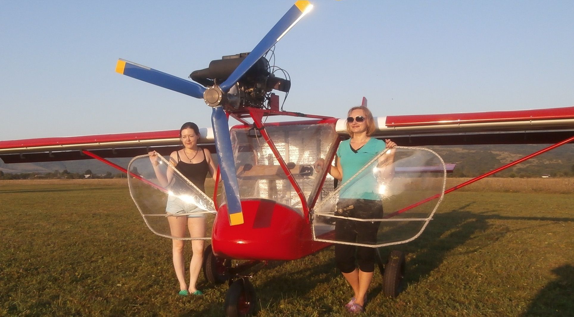

Удлиненный носовой обтекатель, добавит совсем немного массы, зато там можно разместить дополнительное оборудование, багажник и самолет не будет выглядеть так по куцему. Ну и на нем можно будет закрепить нормально переднюю стойку.
МНЕ ОЧЕНЬ НРАВЯТСЯ  ЧЕШСКИЕ    КРУИЗЕРЫ    и проопорции радуют    ...и .. все  остальное    здесь же попытка в рамках far получить самолет  полегче  и так чтобы пилот  в белой рубашке сел в кабину и полетел   и ориентируем его для тех кто освоил параплан  дельту    и делает следующий   шаг. рабочее название  СПАРКА-ЮНИОР.Замечание по тормозам  верные   думаем.
МНЕ ОЧЕНЬ НРАВЯТСЯЧЕШСКИЕКРУИЗЕРЫ
Так в чем проблемма, удлинить стойки и двигатель поставить, вместо переднего обтекателя ?
сопротивление меньше, мидель меньше,
доступ к двигателю лучше.
масса не на много больше.
Нормальный внешний вид классического самолета.
А это много значит для покупателей.
и Центровка ниже будет, склонность к капотированию меньше.
Если удлинить стойки, то центровка ниже не будет. Двигатель весит всего-навсего 40 кг., и при взлетном весе 400 кг. опускание его на 50 - 60 см. мало что изменит. Но зато придётся сиденья сдвигать назад, ставить винт меньшего диаметра и усиливать крепление стоек. Появляется сразу три минуса. Ещё и обзор ухудшится.
Пока ещё не видно двухместного самолета весом 160 кг. и в этом главный плюс.  А набрать вес на таких усовершенствованиях, - раз плюнуть.
Прежде чем это делать нужно ещё десять раз подумать. Мне кажется компоновку  менять не нужно, - достаточно вынести вперед переднее колесо или сделать двухстоечное шасси с хвостовым колесом.
