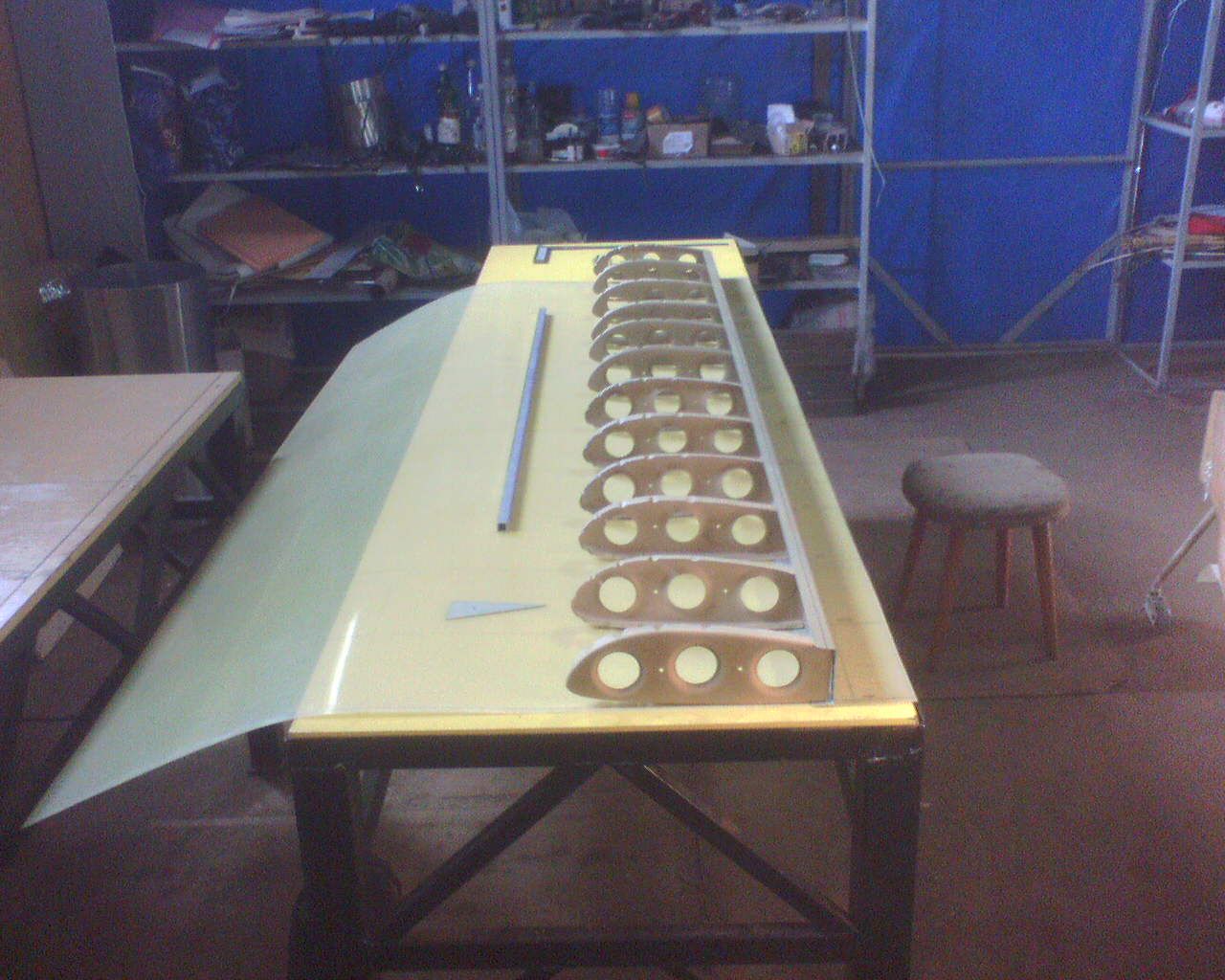

Фотки есть, но не у меня. Думаю, немного позже мы расширим количество и  ассортимент фотографий и видеосъемок.

пока фоток нет
    149,4 КБ · Просмотры: 313

Стеклопластиковая обшивка на металлическом каркасе представляется мне неправильным решением.
