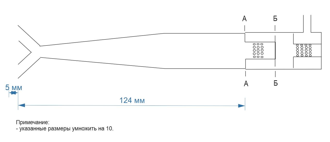

Несколько дней занимался резонатором. Довёл работу двигателя до такого состояния, что стали проскальзывать ремни редуктора.
Пытался натянуть сильнее, - не получилось. Нужен какой-то специальный инструмент, - обычные прутки вставленные в отверстие для натяжки гнутся. Ремни на вид хорошие. Может быть их нужно заменить, только вот где их взять?
Резонатор получился в итоге вот-такой. Глушение достаточно эффективное. За общим шумом двигателя и винта выхлоп едва слышен. Последняя вставка с отверстиями (справа) практически на подпор не влияет. Предполагаю, что площадь сечения отверстий можно уменьшить в два раза. Будет ещё тише.
Максимальную мощность двигатель выдает на оборотах 6200 - 6400. Тягу пока померить нечем.
В CorelDRAW X7 Размеры привязаны к рисунку. Никак не получается изменить на реальные. Будет время - исправлю.

ВИКТОР АЛЕКСЕЕВИЧ НАДО БЫ СДЕЛАТЬ ТАКОЙ ГЛ. НА СПАРКУ
Так размеры можно и так дать.
1. Наружный диаметр корпуса
2. Длина от А до Б
3. Длина от А до торца
4. Длина от А до сопряжения конической и цилиндрической части
5. Количество и диаметры отверстий в первом и втором патрубке.
6. Диаметр выпускного патрубка и его длина.
