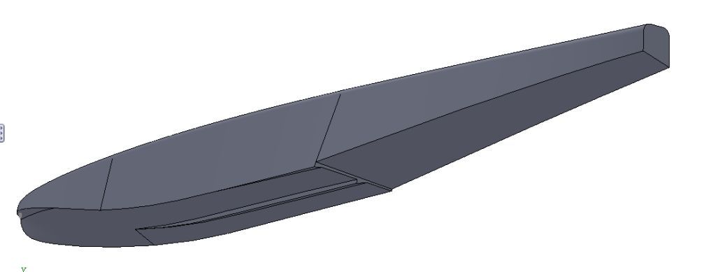

Учитывая актуальность варианта Сигмы-4 на поплавках, предлагаются новые поплавки (крепление и рули не показаны)
Хм-м...! А реданы не надо вперёд на 40-50 см сместить....?!! А то - прилипнет, однако....  :-?
Художник, рисовавший эти поплавки, имеет очень смутные понятия о гидростатике и гидродинамике.
Я бы остерегался делать такие смелые и голословные заявления, не зная кто и что стоит за этими картинками.

Самый правильный вариант поплавков - из РДК. Все проверено, испытано и отлажено. Получены реальные характеристики и разработаны рекомендации. В данном случае все действительно придумано до нас и нужно этим просто грамотно и с благодарностью пользоваться.
Вопрос философский.  Лучшее всегда было врагом хорошего.
У несимметричных, точнее, симметричных с общей плоскостью симметрии, есть не только недостатки, но и достоинства.
"Но выбор правильной конфигурации несимметричных поплавков требует большого уровня знаний и  доводочных работ..."
С этим можно согласиться, но это не значит, что это невыполнимо...

И возвращаясь к сказанному мною выше - ватерлинию этих поплавков без загрузки кабины моделировали?
Пустым с такими поплавками будет в воде "лежать" хвостовой балкой

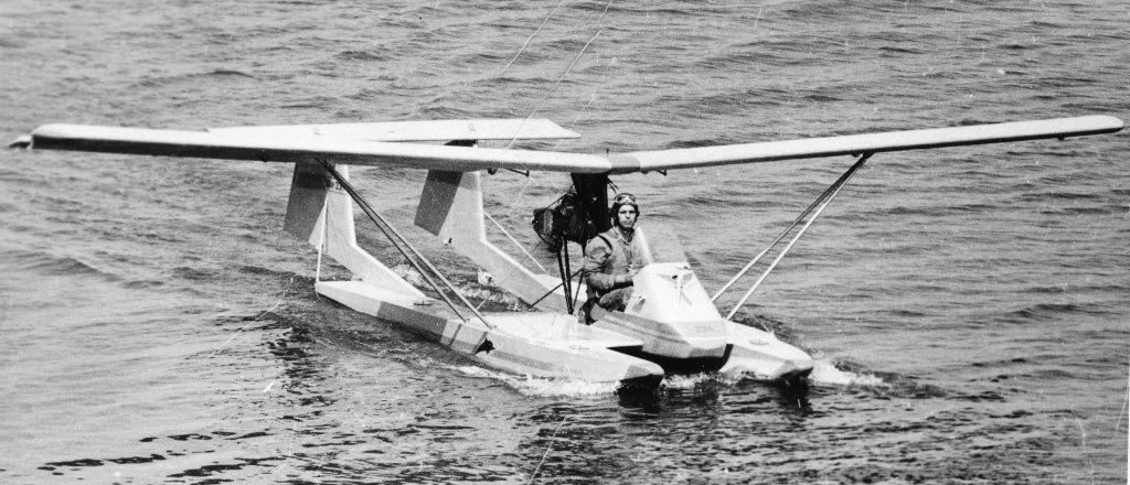

Мы всё это на "аккордеоне" на практике "проходили", когда сами поплавки делали для Геледжика в 2000 году.
Именно сейчас проверяем зависимость дифферента от вариантов  загрузки и центровки. Если уйдет за 4 градуса, придется
удлинять хвостовую часть поплавков и уширять её, чтобы обеспечить достаточное водоизмещение
а значит,  еще добавлять   массу и сопротивление ко всему аппарату :-[
Да и редан слегка вперёд сдвинуть не помешало бы...
Так могло показаться, поскольку у Сигмы достаточно задняя центровка (30...35%) и поперечные реданы на поплавках косые.
На самом деле положение поперечного редана относительно ЦМ соответствует РДК (как рекомендуют гидродинамики всех времен и народов  🙂)
Тем не менее, в ходе испытаний поплавков, будут опробованы различные их положения не только в продольном отношении но и по углам и высотам.

Наши "корифеи" доморощенные тоже так думали поначалу. И делали...
А в процессе лётных испытаний редан "ушёл" вперед от первоначального положения (на 10-15 см). И самолёт стал вести себя гораздо лучше и на взлёте и на посадке.
Кстати, водяной руль (как я понимаю) пока ещё просто не прорисовывали?

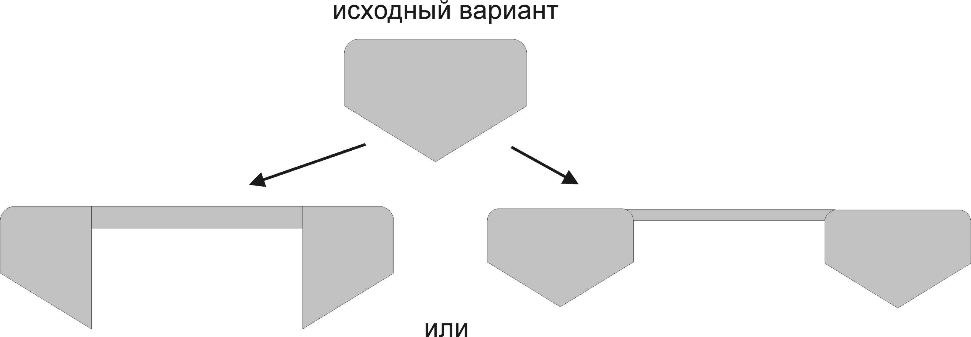

А поподробнее об этих достоинствах можно
1. Меньшее брызгообразование во внутреннюю сторону (в сторону винта и остекления)
2. Лучшая мореходность.
3. Проще КСС (конструктивно-силовая схема) и, как следствие, возможность снижения массы при заданной прочности.
4. Проще конструкция амфибийного варианта с убирающимися колесными опорами.
5. Обеспечение путевой устойчивости (поставлено под сомнение г-ном Рябиковым С.Н.)
Есть, конечно и недостатки...
Необходимость двух матриц для комплекта поплавков, например, но эксплуатанта это не интересует...
И есть реальные примеры подтверждения этого тезиса?

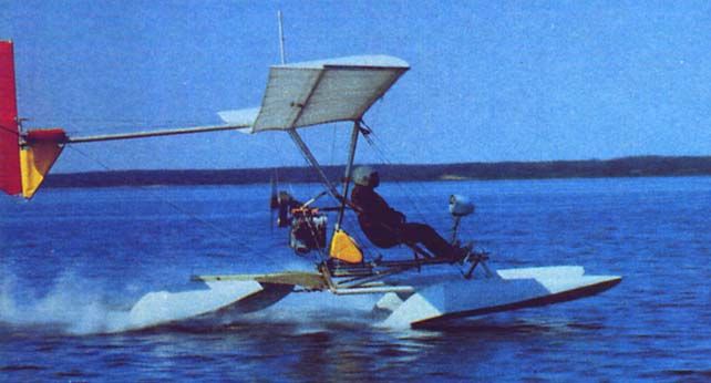

Имеются б-А-А-А-льшие сомнения по этому поводу из опыта эксплуатации с воды той самой зелёной "птички" на фото выше.
Там на взлёте брызги от поплавков струёй через кабину перехлёстывали поначалу (пока на внутренней стороне поплавков не поставили продольные скуловые отбойники).
И за счёт чего же это?
Really?
И меня терзают смутные сомнения по этому поводу, если честно 😱 😎

Таганрогский "Птенец" (СЛА-89) и Гидродельталеты "Джонатан-4" и "SeaFly" (Харьков - Краснодар).
Тезис можно еще объяснить физически.
При движении системы поплавков гидродинамически нагружены только нижние поверхности, от которых поперечные течения потока идут наружу.
То есть, внутренние  (вертикальные) поверхности практически не нагружены и брызгообразование от них может быть  только от замываний и возможных непредсказуемых эффектов.
Здесь уж только испытания покажут.
Хотя с замываниями можно легко бороться...
Мореходность зависит и от обводов и от размерности.
Из рисунка можно сообразить по поводу размерности
    51,4 КБ · Просмотры: 154
Really?
Будет отработанная и запатентованная конструкция  -  покажем.
Основная идея  - не трогать целостность нагруженного днища и обеспечить минимальное сопротивление.
Меня тоже терзают...
Но на  Джонатане подобные поплавки шли как по рельсам. И этому есть физическое объяснение.

Если площадкой как на том ХАИ катамаранном, то рискуете "словить" проблему с влиянием экрана на взлёте и посадке.
Мы на "аккордеоне" это ТОЖЕ проходили - когда самолёт из воды "выскакивал" на скорости менее эволютивной, а на посадке "висел" над водой на скорости менее эволютивной.
Хотя у аккордеона и не было такой площадки между поплавками и её роль выполняло плоское днище кабины фюжеляжа....
