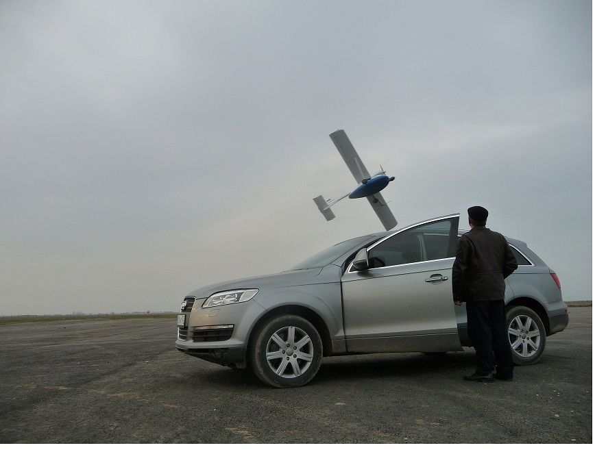

Что касается уже имеющегося опыта, то известно, что одна Сигма на АХР работает в Дагестане, другая в Пугачеве Саратовской области, третья готовится к работе в Егорьевске (Шувое)...
В 2008 году В Дагестане обработали 5.6 тыс га леса в горной местности. Точка базирования, превышение 876 м. Обработка до 1500 метров. Загрузка 100 л.

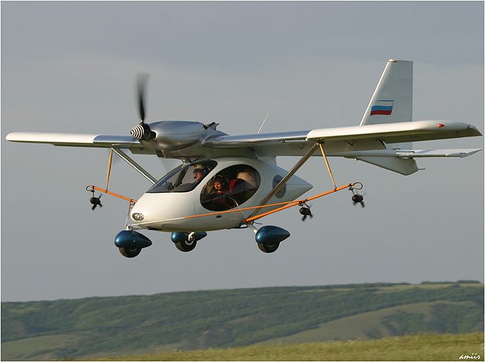

Ага!
На предельно малой высоте с выпущенной механизацией и ребёнком в кабине в качестве пассажира [smiley=2vrolijk_08.gif]
Круто! 😎
Видимо на все 200% уверены в надёжности РОТАКСА 😱
Саш, ну а как еще приземлиться, как не снизившись на предельно малую и не выпустив закрылки? А вот вертушки при этом не зафиксированы - это не очень хорошо.
Владимир прав, идем на посадку.Вертушки теперь фиксирую.На фото это были первые полеты на химии.

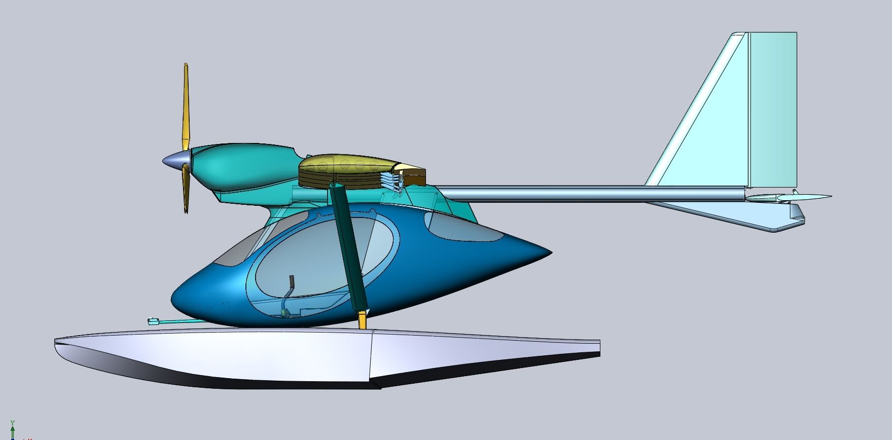

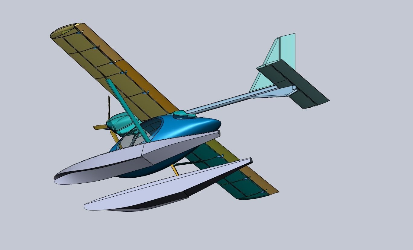

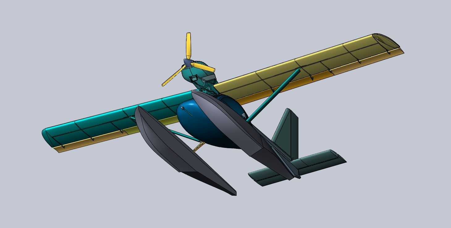

Учитывая актуальность варианта Сигмы-4 на поплавках, предлагаются новые поплавки (крепление и рули не показаны)
Художник, рисовавший эти поплавки, имеет очень смутные понятия о гидростатике и гидродинамике. 😱
Действительно, применив несимметричные поплавки (но не с вертикальным внутренним бортом!!!) можно снизить волновое сопротивление на переходных режимах и , естественно, уменьшить волнообразование. Особенно можно уменьшить высоту "петуха", если это критично. Но выбор правильной конфигурации несимметричных поплавков требует большого уровня знаний и  доводочных работ.
У поплавков с вертикальным внутренним бортом возникает несколько неприятных моментов: происходит замывание внутреннего борта - растет сопротивление и брызгообразование; при посадке со скольжением возникают проблемы с путевой устойчивостью.
Самый правильный вариант поплавков - из РДК. Все проверено, испытано и отлажено. Получены реальные характеристики и разработаны рекомендации. В данном случае все действительно придумано до нас и нужно этим просто грамотно и с благодарностью пользоваться.
Пустым с такими поплавками будет в воде "лежать" хвостовой балкой :IMHO
Мы всё это на "аккордеоне" на практике "проходили", когда сами поплавки делали для Геледжика в 2000 году.
На фото ниже - пустой самолёт.
При загрузке на задние сиденья (не говоря уже про задний багажник) легко "садился" килями в воду.
Надо удлинять хвостовую часть поплавков и уширять её, чтобы обеспечить достаточное водоизмещение. Да и редан слегка вперёд сдвинуть не помешало бы...
