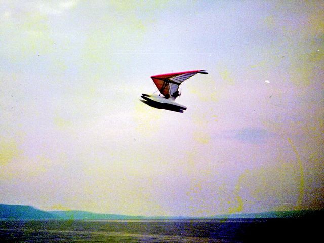

Мы на "аккордеоне" это ТОЖЕ проходили - когда самолёт из воды "выскакивал" на скорости менее эволютивной, а на посадке "висел" над водой на скорости менее эволютивной.
Отличная вещь для снижения нагрузок на поплавки...
Если площадкой как на том ХАИ катамаранном, то рискуете "словить" проблему с влиянием экрана на взлёте и посадке.

Как вы это себе представляете - полёт над самой водой на скорости менее эволютивной (когда самолёт практически не управляем аэродинамическими рулями, но "висит" при этом в воздухе в полуметре от поверхности воды)?

Наши "гениальные" конструкторы поначалу точно так же и думали: "мухи - отдельно, котлеты - отдельно". Ан нет...
Когда начали летать с воды, то оказалось что плоское днище кабины фюзеляжа в полуметре над водой вкупе с поплавками довольно приличной высоты (играющими роль боковых скегов) в итоге дают в полёте у воды весьма ощутимый эффект. Причём эффект  НЕГАТИВНЫЙ...
Не "проколитесь" и вы на этом!
Вам оно это надо - "ловить" на поплавках вот такие взлёты (Геленджик-2000)?

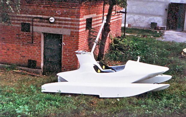

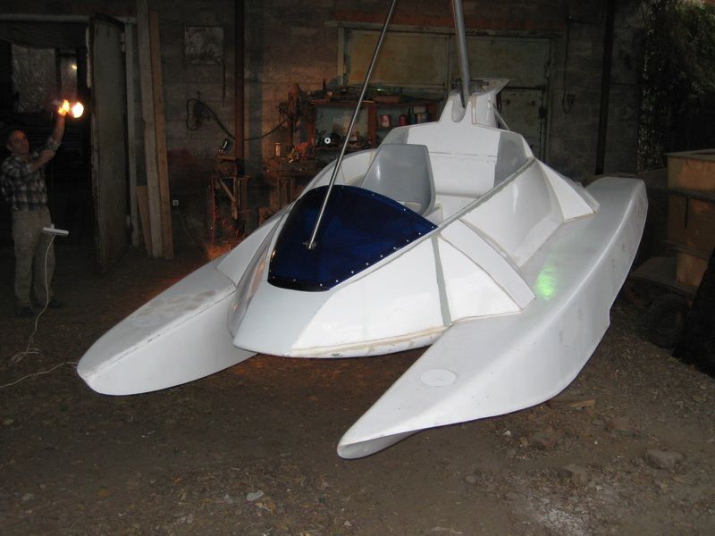

В свое время одним из ведущих гидродинамиков ТАНТК им. Бериева были разработаны поплавки для гидродельталета.
И разработаны по-взрослому, с расчетами, матмоделированием, испытаниями и  доводкой в гидроканале.
Позже эта гидродинамическая схема была  применена испытана и доведена на мотодельтаплане  Джонатан-4.
В целом, схема оказалась весьма удачной. В ходе доводки были лишь изменено положение продольного редана и углы схода на скулах.
Учитывая этот положительный опыт было решено использовать эти поплавки в качестве прототипа.
Естественно, что напрямую дельталетные поплавки с постоянной четырехопорной схемой и положением ЦМ между реданами нельзя.
Поэтому наша задача состояла и состоит в адаптации их (с учетом рекомендаций МС) для самолета.
Адаптация состояла в развитии цилиндрической вставки и увеличении угла продольной килеватости.
Понятно и вполне вероятно, что "бока" (штрафные шары) могут повылазить и там и там, но, главное, есть понимание, как с ними бороться и есть, к кому обратиться за советом.
Позже эта гидродинамическая схема была  применена испытана и доведена на ряде мотодельтапланов  Джонатан.
Здесь Вы тоже не совсем в курсе дела. Появление на свет этого изделия я наблюдал с самого рождения и до полетов 😱.

Как видите, это не совсем катамаран.Поэтому Вы, вольно или невольно, вводите публику в заблуждение.
Речь идет о Джонатане-4 и Seafly.
