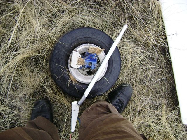

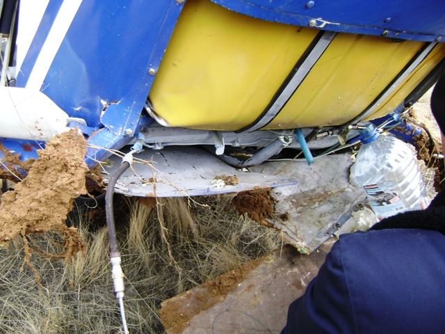

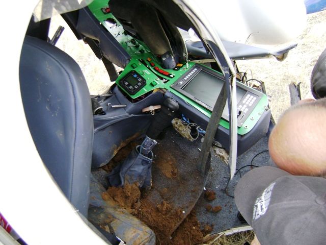

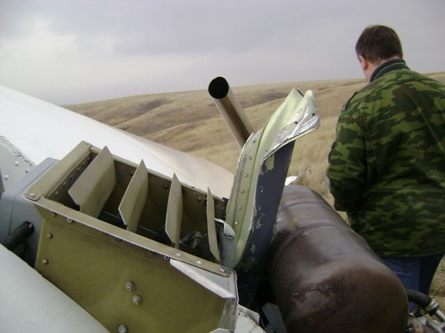

Вот этот аппарат разложили в Лямбире в прошлом году.
А тут (ниже) - то, что от него осталось после той неудачной посадки.
Читайте внимательно, что я написал выше - самолёты сами не падают и не бьются, обычно это делают люди. Которые на этих самолётах летают по много лет, но так и не выучили основ летания. Такие как Вы, к примеру...

в Лямбире самолет "свалил" на малой (<90км на чистом крыле) инструктор (царствие ему небесное), который и погиб. Учлет- хозяин самолета, к счастью остался жив..
Эх и достали вы своими обсуждениями....смотрите...шасси после касания (довольно жесткого) на одну стойку с боковым скольжением на скорости 100...перед этим заменено пять!!!!! комплектов рессор с трещинами именно в этом месте разрущения...некоторые из них (трещины) после 5-6 посадок....
