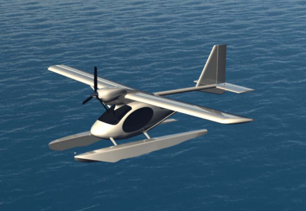

...вид на водной стоянке.
Углы и заглубление соответствуют нормальной взлетной массе и средней центровке...

То, что в 3D "рисовать" вы лихо умеете мы уже давно поняли [smiley=2vrolijk_08.gif]
Что дальше?
Например при таком способе крепления поплавков (как на этом рисунке) жёсткость их положения НЕ ОБЕСПЕЧИВАЕТСЯ :IMHO
Алексу_520. Уважаемый коллега, но ведь тут и школьнику понятно, что это лишь общая картинка, и в реальности будут и раскосы и наверно поперечные штанги для жесткости всей конструкции. Читая все Ваши комментарии по этому самолету так и хочется сказать - ох и вредный же Вы! Но "вредность" Ваша  в целом имеет  конструктивный характер на пользу делу, за что будущие владельцы только спасибо скажут. Но в данном  случае с картинкой Сигмы на поплавках немного перебор. Без обид, надеюсь?
Сложно говорить об этом не имея ни малейшей информации о задуманной конструктивно-силовой схеме крепления поплавков.
И конечно, вслед за картинкой необходимо моделирование и исследование напряженно-деформированного состояния конструкции, определить отклонения и сделать соответствующие выводы.
Также предполагаю, что если дело дойдет до испытаний, необходимо опробовать оба варианта.
А от фермы хотелось бы уйти - и так сопротивление с поплавками велико...

Мужики, я вообще-то высказываюсь таки на основании ОПЫТА, а уж потом - теории. И как крепятся поплавки и какие расчётные перегрузки на посадке на воду по АП рекомендуются тоже помню до сих пор, хотя и 10 лет прошло уже 😎
С воды мы летали почти что на таком же креплении поплавков, только из металла выполненном, да и поплавки были ПОВОРОТНЫМИ..
Так что сколько ЭТО весит и КАКИЕ нагрузки испытывает - прекрасно знаю (у нас механизм поворота поплавков в виде раздвижной штанги постоянно из строя выходил).
Ферма тут в разы выгоднее по массе и прочнее по конструктиву будет...
Опять же - это МОЁ ЛИЧНОЕ МНЕНИЕ 😎
И я его никому не навязываю. :IMHO
2 леха (magnum)
Присмотритесь внимательнее к задней поперечине того же А-37 и изображённого на рисунке Александра Шувалова гидроварианта "яйцелёта". Прикиньте её массу и как в детской загадке "попробуйте найти хотя бы два отличия" 😱
