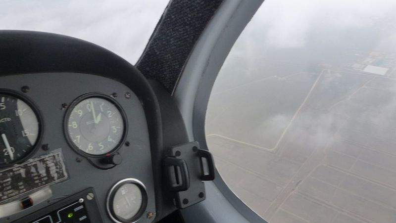

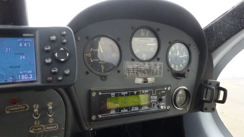

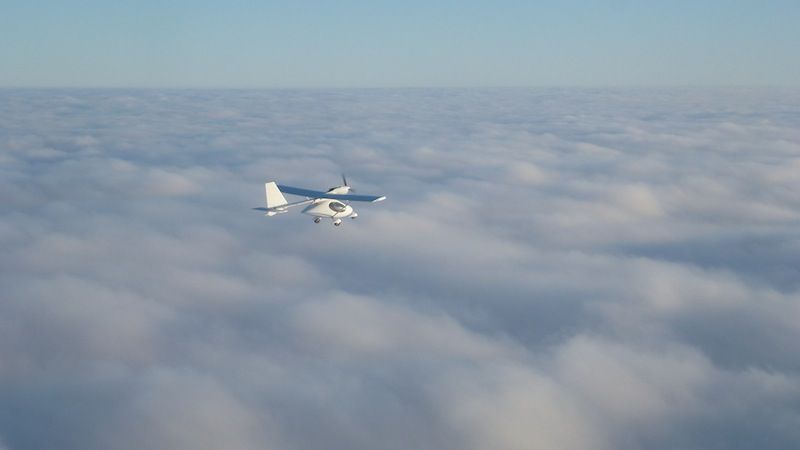

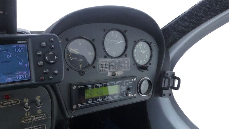

Сегодня Горец попросил, специально для Старого Макса, поснимать "параметры полета в наборе с пассажиром" на Сигма-4... так как я не специалист и совсем не летчик-испытатель (летаю на жесткокрылых всего несколько месяцев)
снимал и записывал как мог ... не обессудьте , фотографии к каждому пункту в той-же последовательности (в свойствах фото есть точное время и место съемки, аппарат со встроенным жпс) имеется и скачанный трек  .....
1. Взлет 14:15 (по Москве) и набор до 200м: скороподъемность 4,4 м/с скорость в наборе 120 км/ч при оборотах 5000

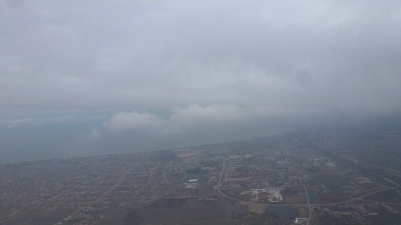

2. Нижняя кромка среднего яруса облаков около 700м:
3. Верхняя кромка среднего яруса облаков около 850м:
4. Высота 1350м скороподъемность 2м/с скорость в наборе 120 км/ч при оборотах 4700

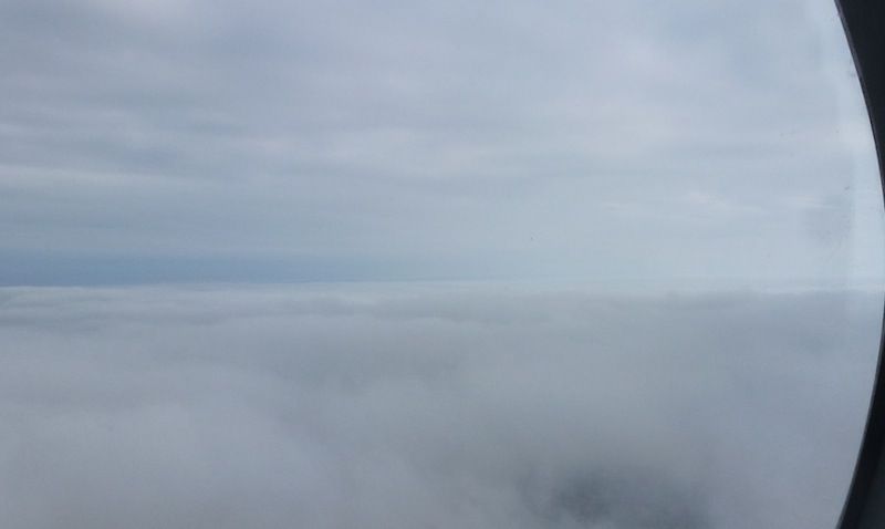

5. Под нижней кромкой высокого яруса облаков высота около 1900
6. Заходим в облако высота 1950 скороподъемность 1,6м/с скорость 110км/ч при оборотах 4760
7. Время набора до 2000метров в двоем по 90кг и при топливе 3/4 бака : 14минут
8. На мой вопрос: может не будем пробивать эти облака, Горец как-то загадочно улыбнулся и мы начали снижаться

фото в последовательности к каждому пункту
    28,1 КБ · Просмотры: 169
    12,5 КБ · Просмотры: 214
    42,5 КБ · Просмотры: 175

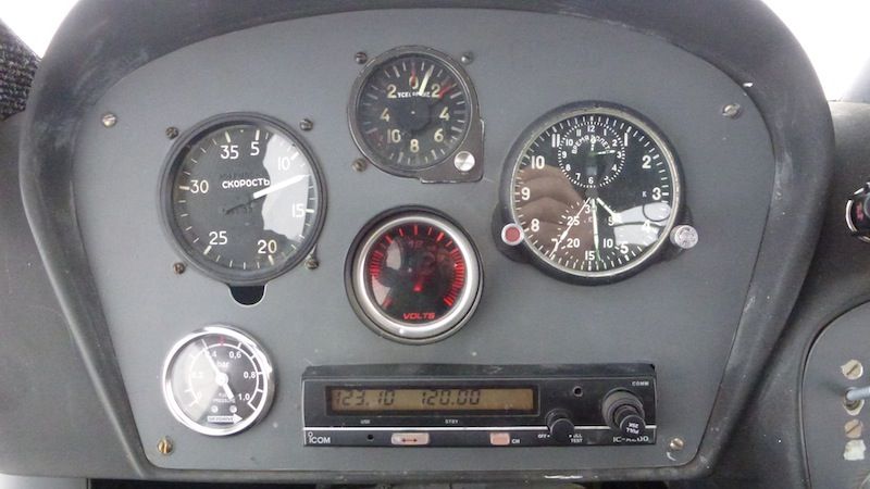

В свойстах под каждым фото есть точное время и место съемки (фотоапарат со встроенным ДЖИПИЭС)
трек полета в наличии
    53,7 КБ · Просмотры: 180
    32,4 КБ · Просмотры: 174
Давление, 753 мм.рт.ст.,влажность 92%. в облаках слабое обледенение, что худшило летно-тхнические характеристики самолета.
