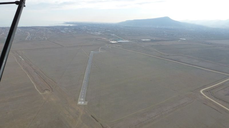

Приглащаю Вас весной или летом , хотя летаем круглый год, к нам.Полетаем и на равнине и в горах. Площадка у нас хорошая, 1000Х18 асфальтобетон и 600Х20 грунтовая. До маря 5 км., до гор 10 км., город 1,5 км.
Данные Аэродрома:
http://maps.aopa.ru/#bl/gm/lat/43.009081122216/lon/47.401451788331/z/12/p/5588/mode/r
