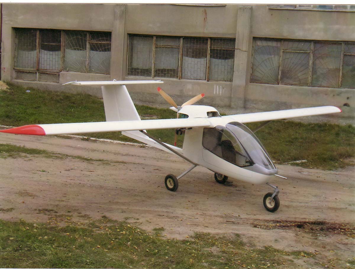

Ура! Наконец-то столько внимания незаслуженно замалчиваемой машине!
в родовом гнезде  😉

      Цель открытой темы конструктивно-информационная  -   поделиться своим маленьким опытом в строительстве самолетов, как помощь начинающим конструкторам-авиаторам,  да может быть опытным конструкторам будет интересно посмотреть "веселые картинки наночь".  А так-же кто-нибуть найдет ошибки конструкционные и выразит замечания в помощь мне  и свое мнение о самолете .

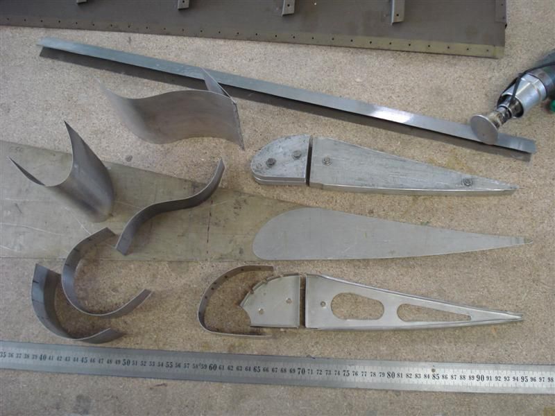

Какая технология гибки обшивки лобика крыла и оперения?
Можено немного по подробнее- материал нервюр и фото оснастки для их изготовления (какие были сложности и особенности при отработке их изготовления)? У вас отдельный стапель для изготовления лонжерона (можно фото), собираете лонжерон прессовой клёпкой? Если есть крутка крыла, какие особенности в связи с этим при сборке крыла и особенности в оснастке (рубильники, нивилировка оснастки)? Интересна конструкция проводки управления, особенно к рулю высоты....
