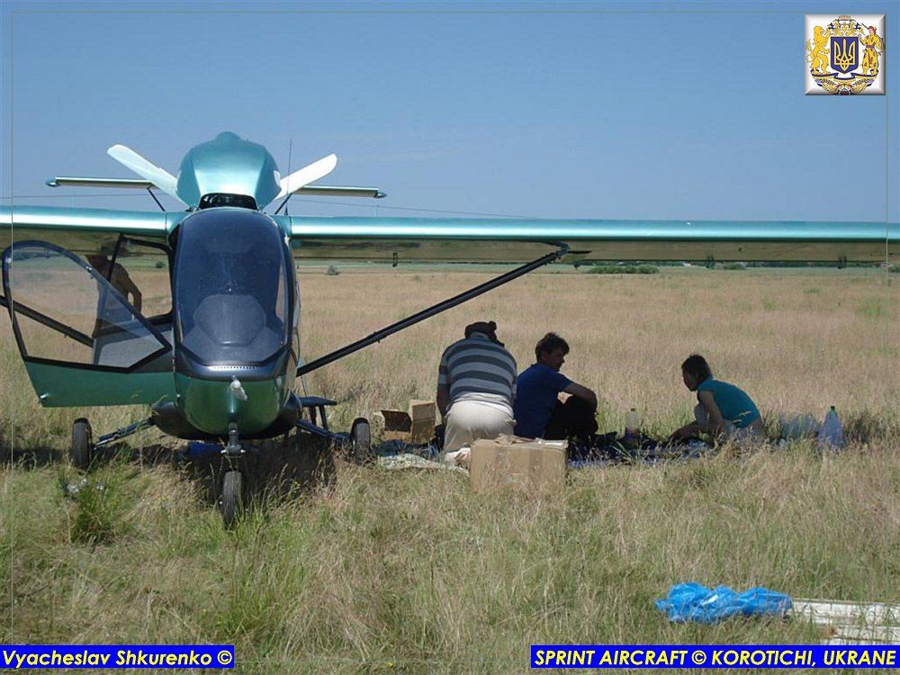

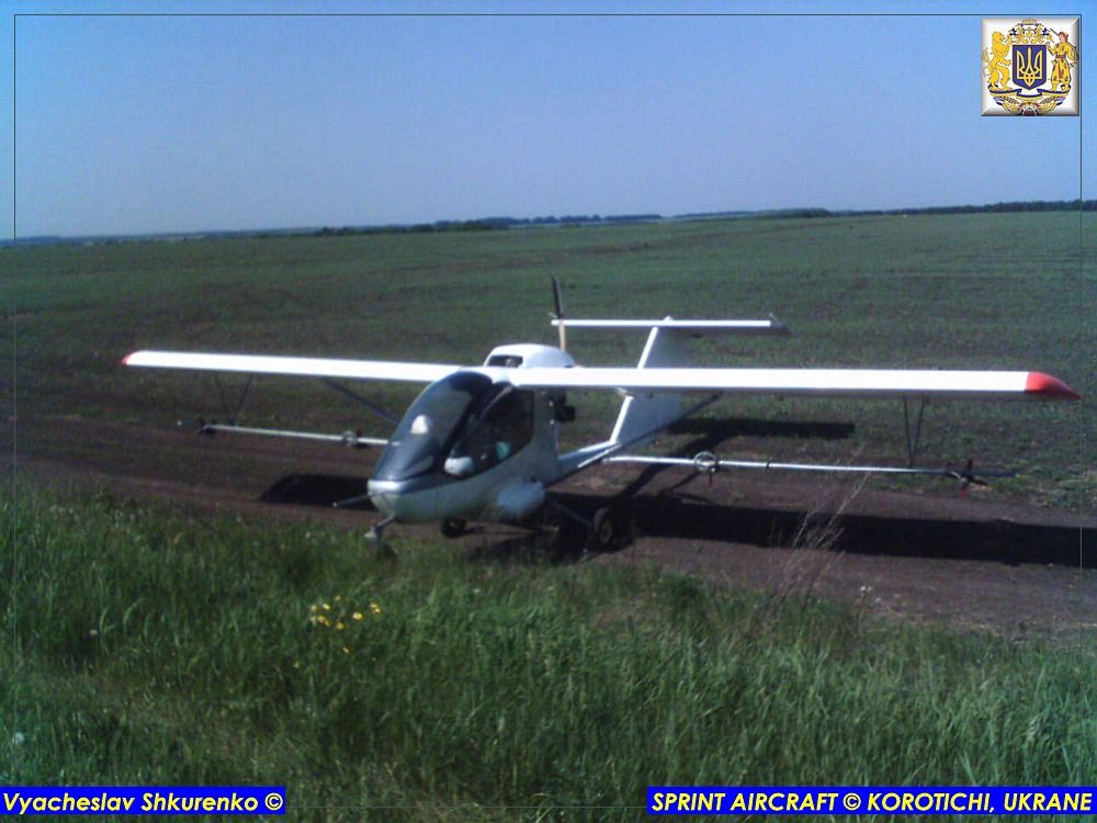

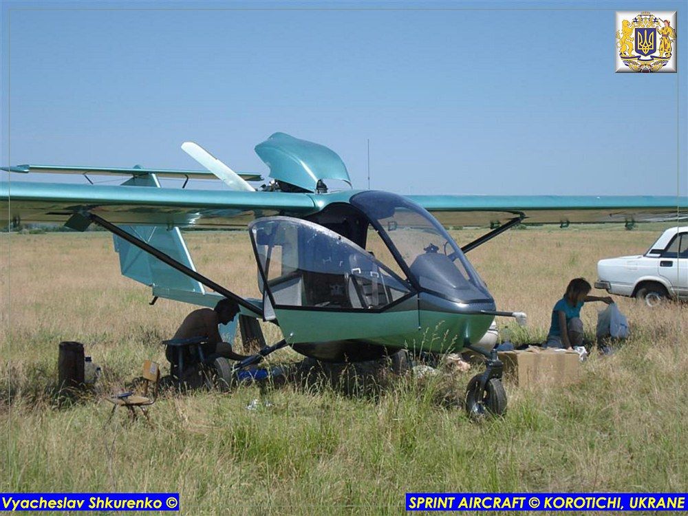

...SPRINT хорошо смотрится в поле на травке!
...только...без спас-системы! 😡

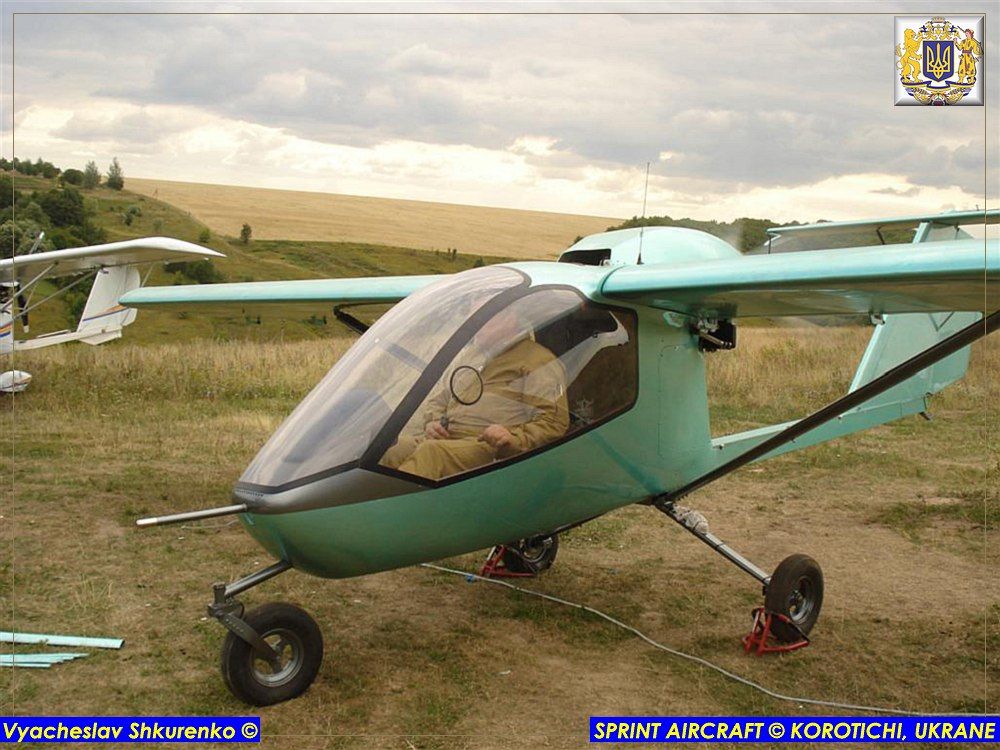

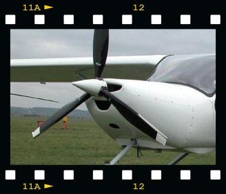

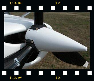

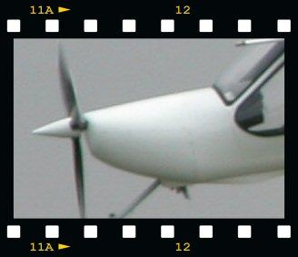

...Вячеслав Ш., худой и острый кок пропеллера - это твоя фишка?

Химикам спас система не поможет. Если нодо  - установим.
      Кок делал еще студентом на пилотажный самолет , так он и прилип пожизни. Подготовил фото как обещал, сегодня...

Кок делал еще студентом на пилотажный самолет, так он и прилип пожизни.
...ни знаю как кому!?
...а мне очень нравится - необычно и сразу виден почерк!

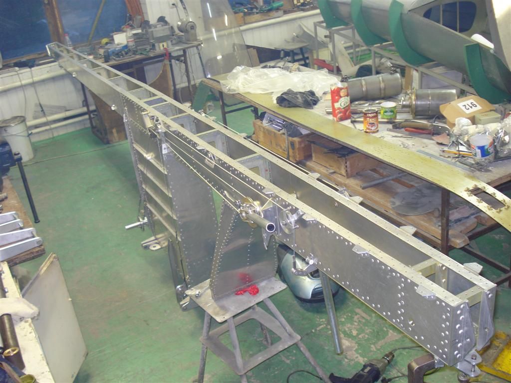

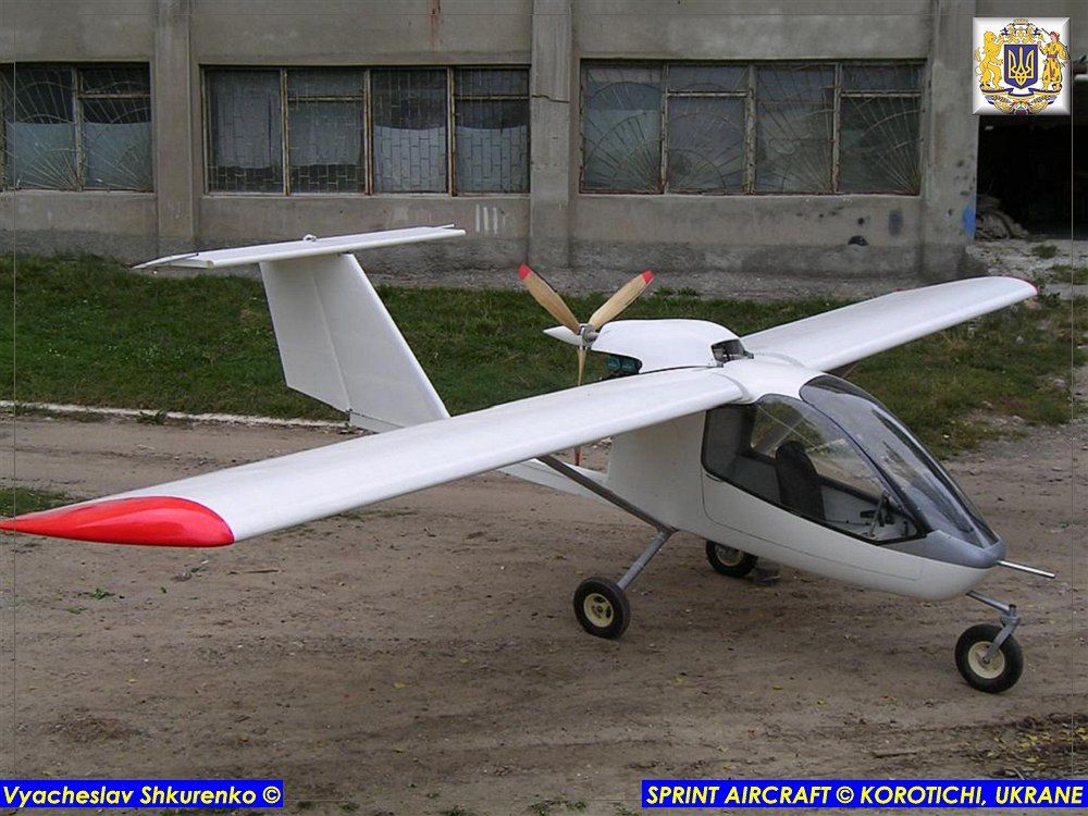

...балка на фото - просто шедевр! 🙂

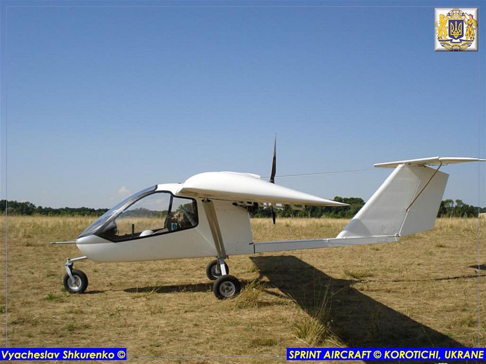

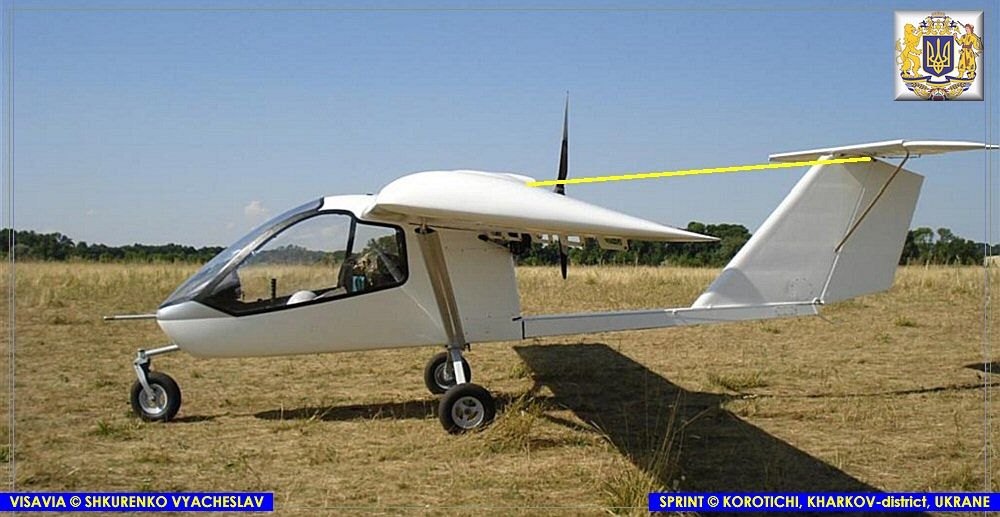

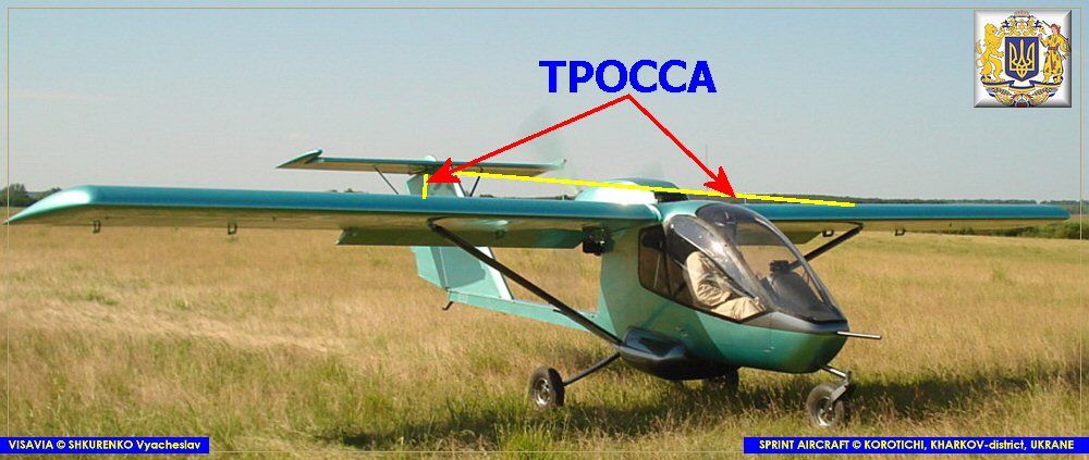

@ Slavik...троссы - это управление РВ?
...вот только это смущает... 😱
...пояснил бы про них...

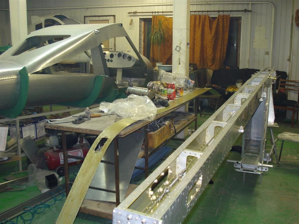

  Так точно.   Тяжелое наследие Бекаса на психологию летчиков.
   На протяжении 15 лет  Бекасов так много было выпущено, что все летчики прошедшие через Бекасы  считают тросса-растяжки неотЪемлемой частью самолета.   Даже  на ВИСе спрашивали где тросса.
   На Спринте хвостова балка выполнена с листа Д16-т толщиной 1,5 мм., набором шпангоутов и уголка  25х25х2 . Поперечного сечения  начала 150х150,   в конце 100х100 мм.
     Угол закручивания 1,5 градусов при максимальной эксплуотационной нагрузке. Такая деформация не влияет на динамику полета и ресурс заклепочного соединения.
     Испытывали первый Спринт на боевые развороты,полуперевороты, быстрой перекладки рулей . Запаздывания(кручения) оперения  не наблюдалось.
     Но летчик-химик попрасил сделать подкосы на ГО и тросса-растяжки, как на Бекасе, чтобы спокойно спалось. Пусть будут, максимальной скорости хватает.
   Так и продолжаем делать для химиков.
