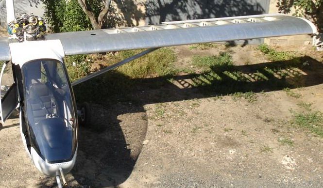

Леша,  все элементы лобики и хвостики крыла, элеронов оперения выполнены одним сплошным листом до 5 метров без всяких стыков.  На фотке  лобик сплошной , если это можно разглядеть.

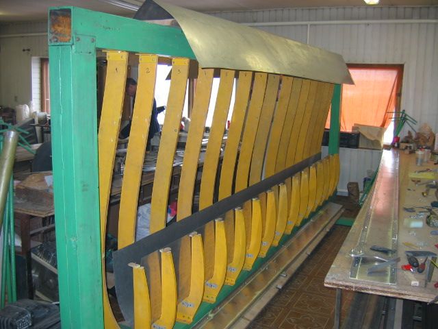

Вот на стапеле лежат цельные лобики крыла по всей длине.

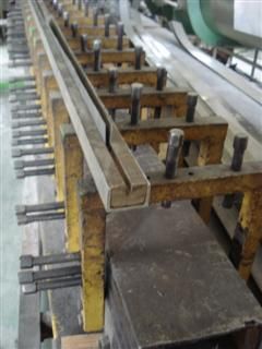

            Технология гибки дюралевых листов любой формы до  5 метров.

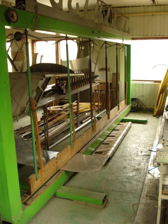

    Мы используем крыльевой стапель (можно сделать свой по уровню стола и желательно по-мощнее).  Внизу стапеля устанавливаем две рейки по всей длине. Они должны регулироваться под любой диаметр трубы. И между рейками трубой проваливаем дюралевый листик.
   Трубу крепим  на доску по всей длине  и специальними "крутилками" задавливаем наш листик. "Крутилки"- подобие домкрата сверху имеет упорные подшипники,   усилия приличные.
    67,6 КБ · Просмотры: 385

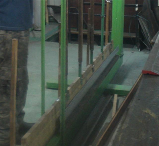

Вот так нагляднее. маленький образец.
    7,5 КБ · Просмотры: 359
Тренеруйтесь на образцах, подбираете нужные размеры труб.   Образцы разрисовываете по шагам гиба и храните.
      У нас три диаметра 25мм., 36(40)мм., 50мм. И труба 90мм. для подкосов, которые давятся в отдельный швеллер.

ОК! Всё понятно. В принципе дёшево по оснастве, ничего сложного. Покупные гибочники , даже ручные не дёшевы. Хотя в серии они в любом случае понадобятся.
Единственное, смущяет двойное использование стапеля крыла...? Не уйдёт его нивилировка, всётаки усилия от гибки листа приличные..... Действительно, хорошо такую приспособу отдельно изготовить.....

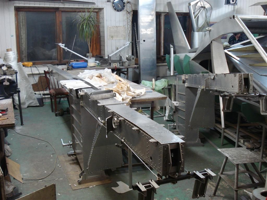

     С ВИСом просьба  чуть подождать. На фото он заметет.
       Извиняйте за рабочий беспорядок. Это не реклама.
           "Фотка" не знала, что ее покажут.
    119,6 КБ · Просмотры: 368

    Двойное использование  от бедности.
