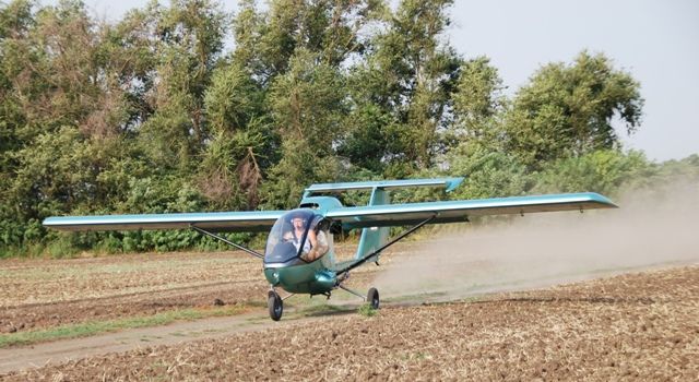

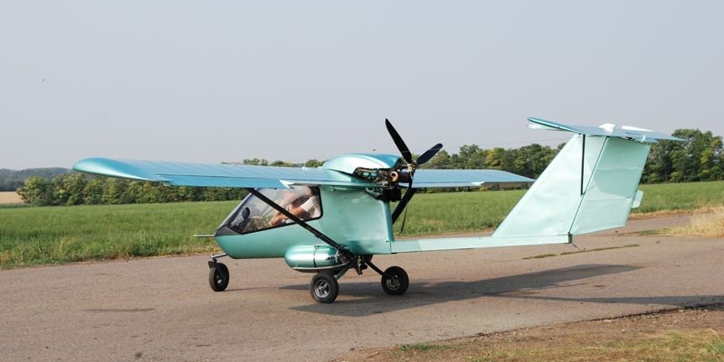

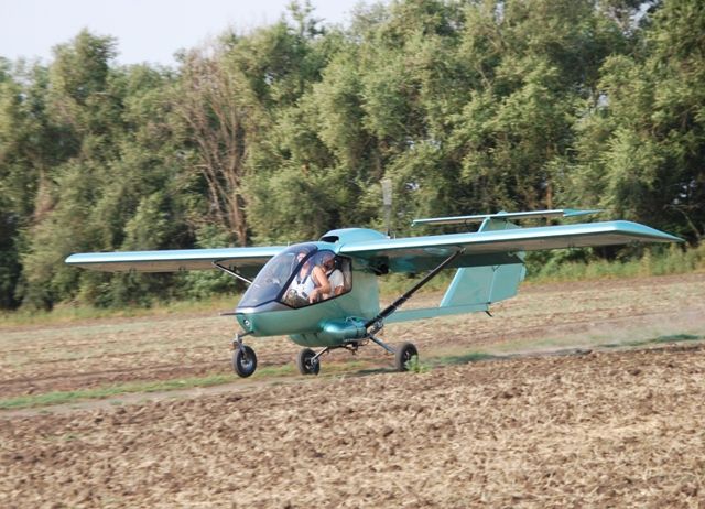

Самолет "Спринт".
Кстати, много кадров с люминем, но нигде не заметил клекосов.
Вы ими не пользуетесь? Какая у вас технология клепки? - получается вроде аккуратно.
...есть старый избитый метод, получше и дешевле применения клекосов...и.м.х.о. 😉
..."простые собачки"
...фото и метод "избежать клекосы" принадлежат Российскому строителю BearHawk из Кемерово - @kv72
/me
Ну, тогда уж подскажу самый дешевый способ, которым пользовался лично, собирая первые 11 оперений Х-32, первые металлические еще кабины и фюзеляжные балки. Отверстия - сверлом 2,7, детали свинчивал винтами М3. Отверстие получается обычно чуть больше, винты имеют диаметр - чуть меньше, винт входит с усилием, слегка нарезая в алюминии резьбу. Учитывая несчетное количество винтов разной длины, можно было все собрать на них, постепенно вывинчивая, рассверливая под нужный диаметр и заменяя заклепками. Недостаток - много работать отверткой, рука устает. Но если это несерийное производство - то вполне приемлемо, винты эти стоят копейки.

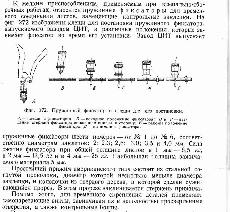

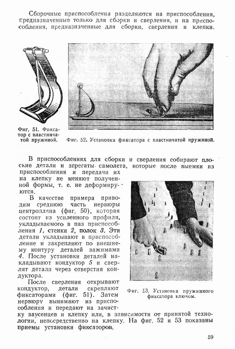

Будучи на ХАЗе на практике в 1979г. точно также собирали и серийные изделия, о клексах тогда еще не знали. 🙁
Называлось это добро быстросъемными фиксаторами и было их как грязи.
Просто современные молодые люди, не видевшие советского авиационного производства, писают кипятком при виде чего либо американского. 😡
Это точно.
Были они у профессиональных сборщиков в нужном количестве - просто мы ими не пользовались, обходясь тем, что было под рукой в избытке. Ну и клекосами их разумеется никто не называл🙂.
В. П. Григорьев
КЛЕПКА И КЛЕПАЛЬНОЕ ОБОРУДОВАНИЕ В САМОЛЕТОСТРОЕНИИ
Москва 1948
