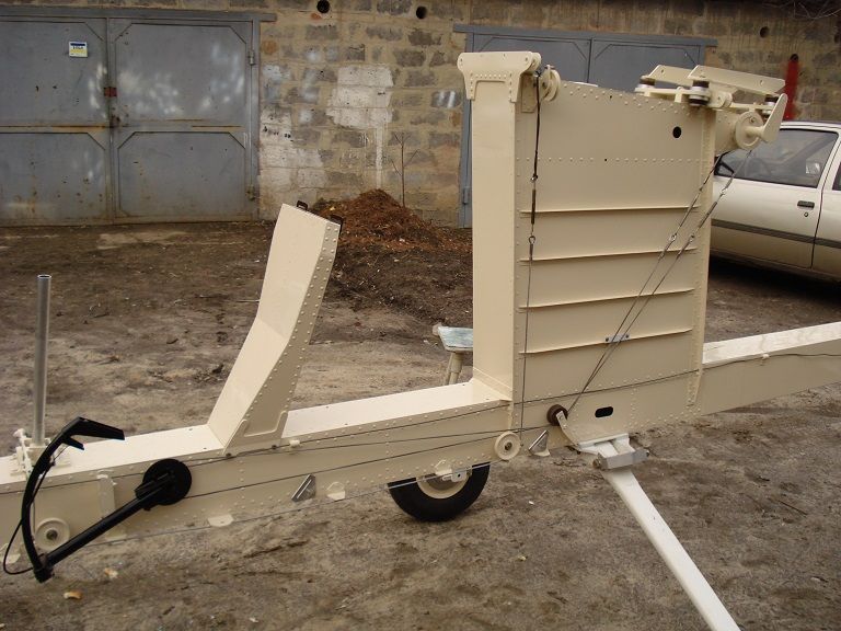

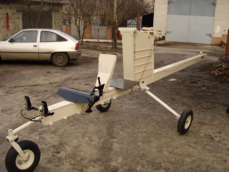

       Фюзеляж.
    102,8 КБ · Просмотры: 295
Еще.
    Фюзеляж.
    82,7 КБ · Просмотры: 272

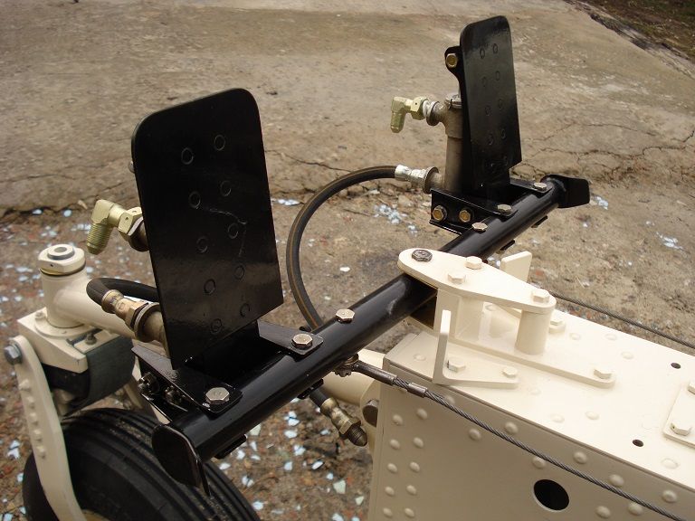

Педали.
    80,1 КБ · Просмотры: 282

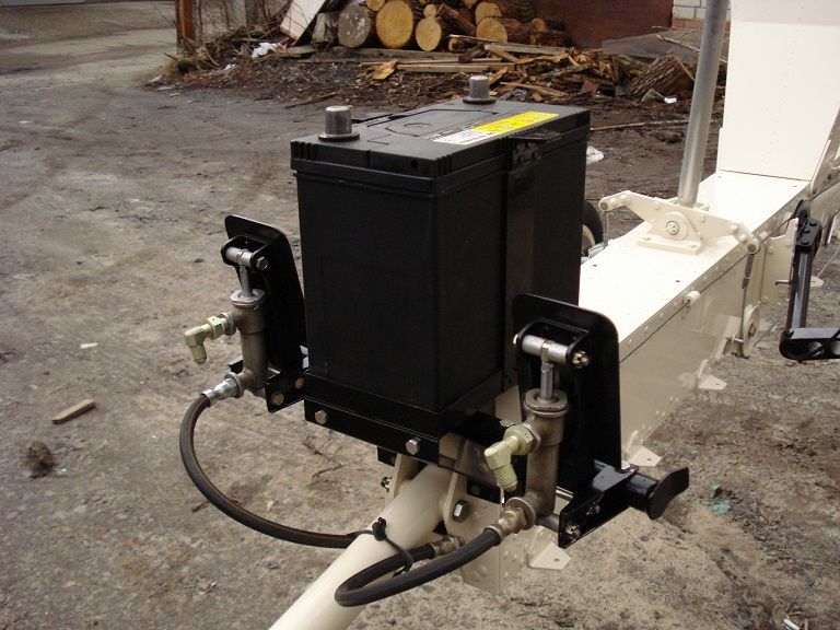

Педали с аккумулятором.
    87,9 КБ · Просмотры: 271

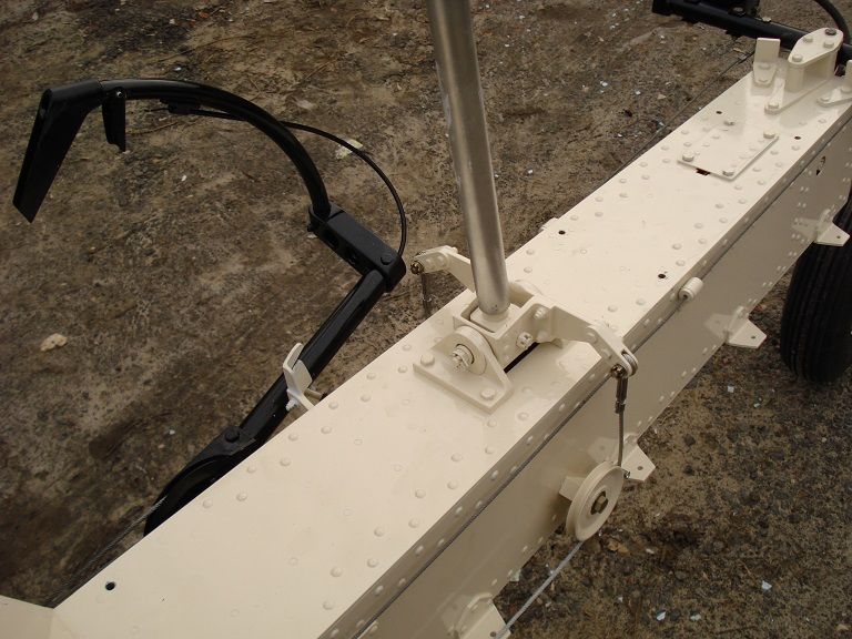

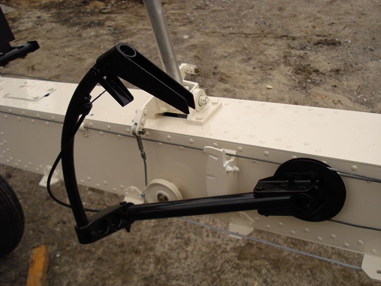

Ручка управления на подшипниках.
    86,5 КБ · Просмотры: 284

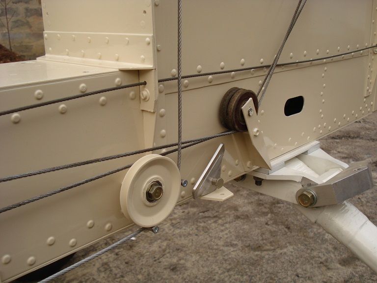

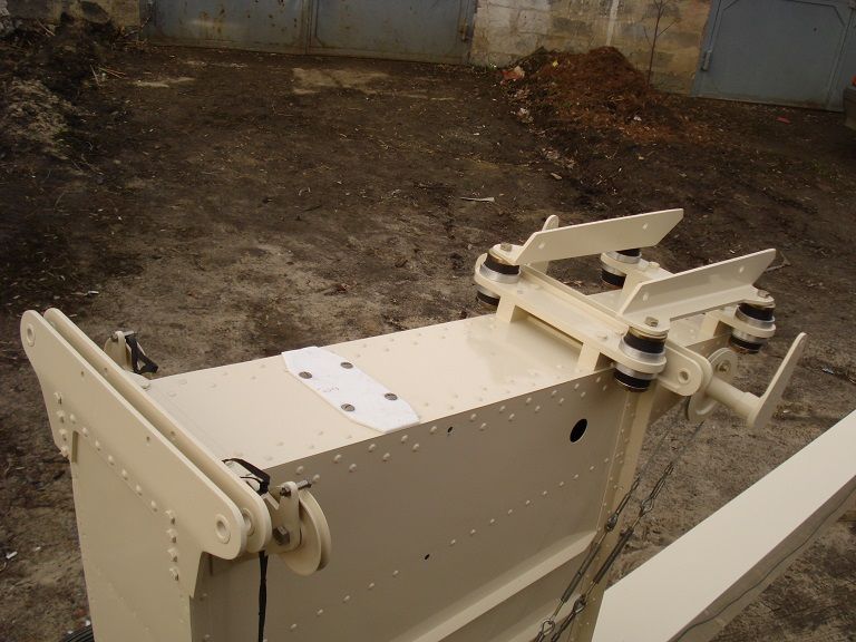

Ролики поворота тросов управления.
    56,7 КБ · Просмотры: 288
Задняя качалка на руль высоты.
    52,9 КБ · Просмотры: 273

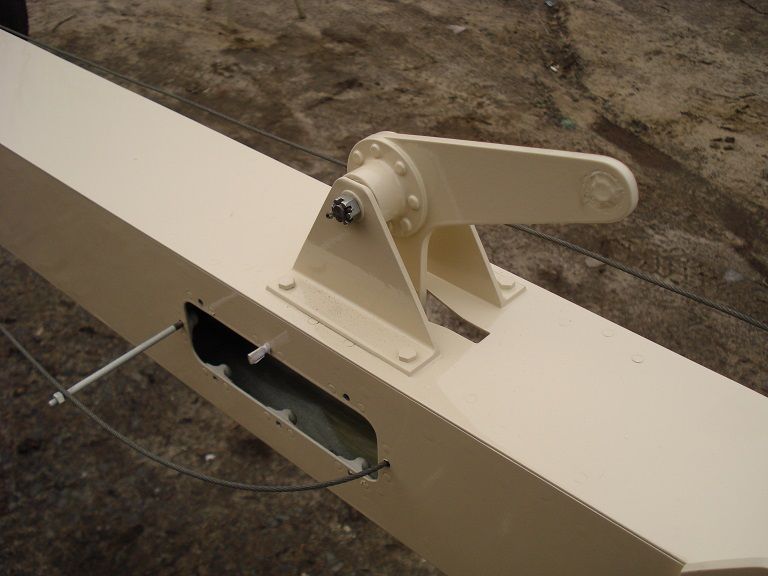

Верхняя часть пилона с моторамой.
    74,1 КБ · Просмотры: 271

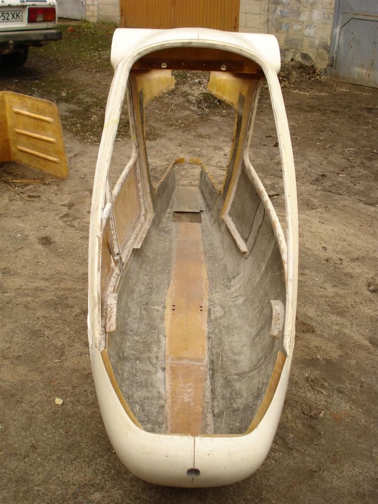

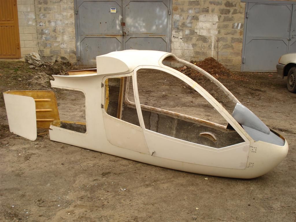

Кабина.
    116,2 КБ · Просмотры: 298
Кабина пластикавая однослойная армирована углилентой.
    129,5 КБ · Просмотры: 264

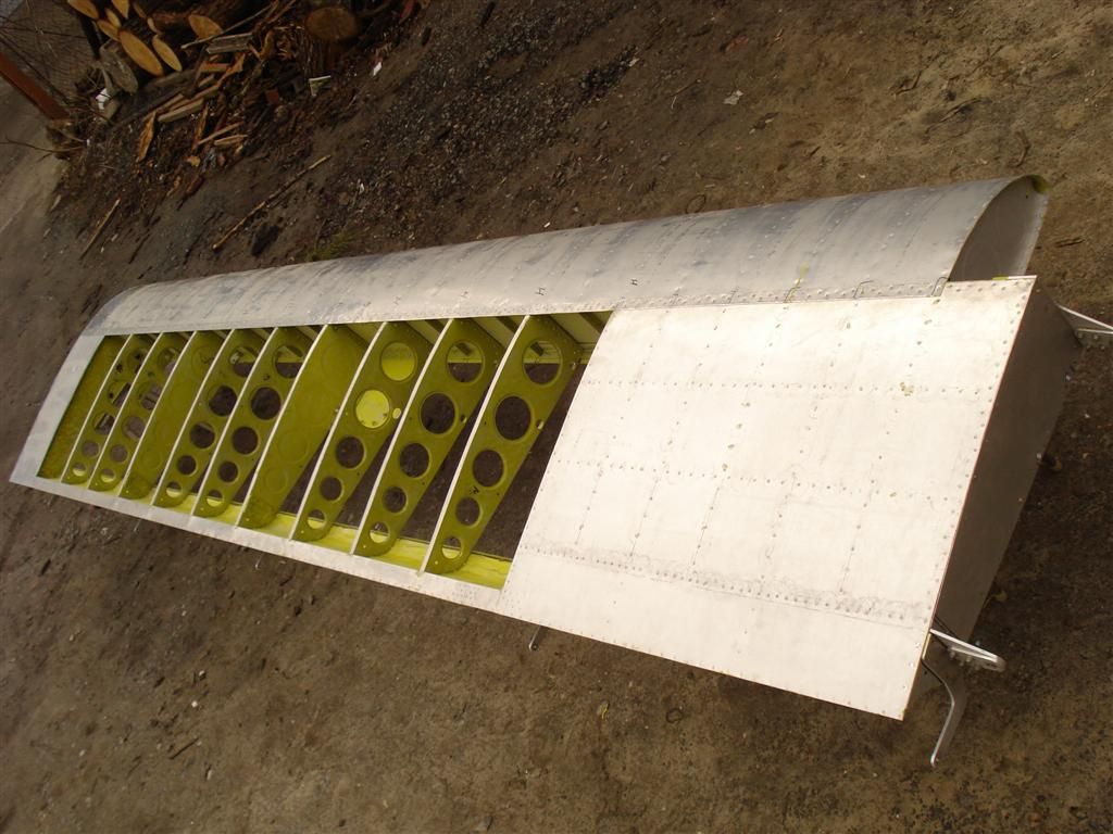

Консоль крыла.
    116 КБ · Просмотры: 278

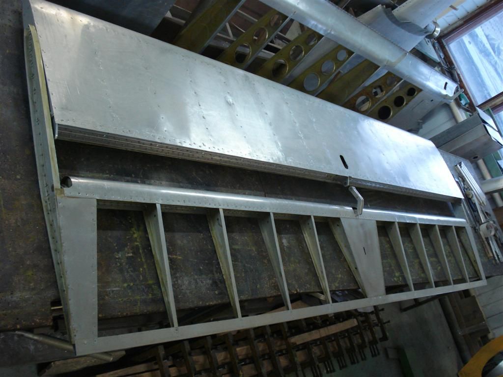

Элерон и закрылок.
    126 КБ · Просмотры: 255

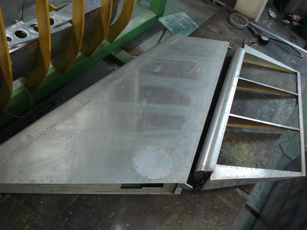

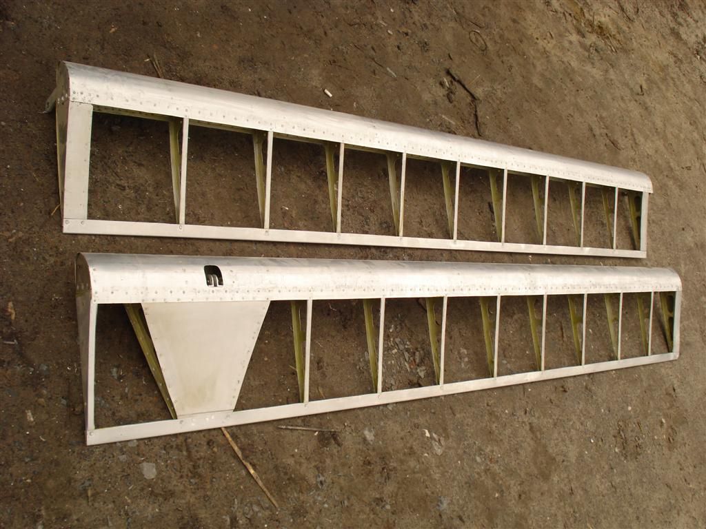

Горизонлальное оперение.
    98,8 КБ · Просмотры: 262

Прочитал всю тему,как мёду напился!!!
Дайте явки,пароли!!
Дражайший Вячеслав!..у вас паровозный стиль размещения заклёпок,это,конечно сверх прочно и сверх надёжно,но...во многих местах их шаг можно увеличить,равно,как и шаг нервюр и др.подкрепляющих элемэнтов...
Ваши застарелые бекасинные привычки умиляют,я не настаиваю,что это плохо....
К Бекасам не имею никакого отношения.
  Шаг заклепок по всей конструкции расчитан на прочность. Нибольше-нименьше. Проверено эксплуотацией.
Я же сказал,что я без претензии...магические слова"рассчитан на прочность"могут повлиять на мОлодёжь,но не на старых гусей...Невооружённым глазом виден перебор в частоколе...Если на практике проверены эти швы,и нет времени проверить более редкие,то и хрен бы с ними...на скорость почти не влияют,только на массу...посмотрите в личку,там запрос!!
