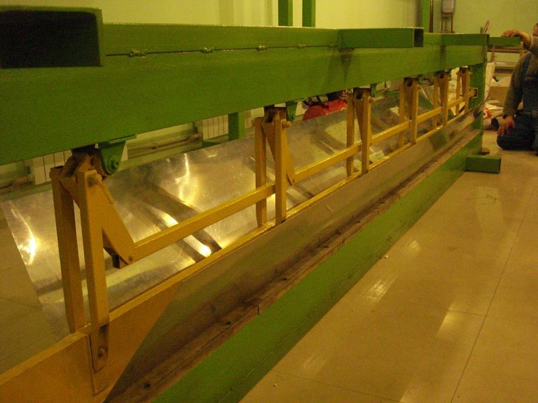

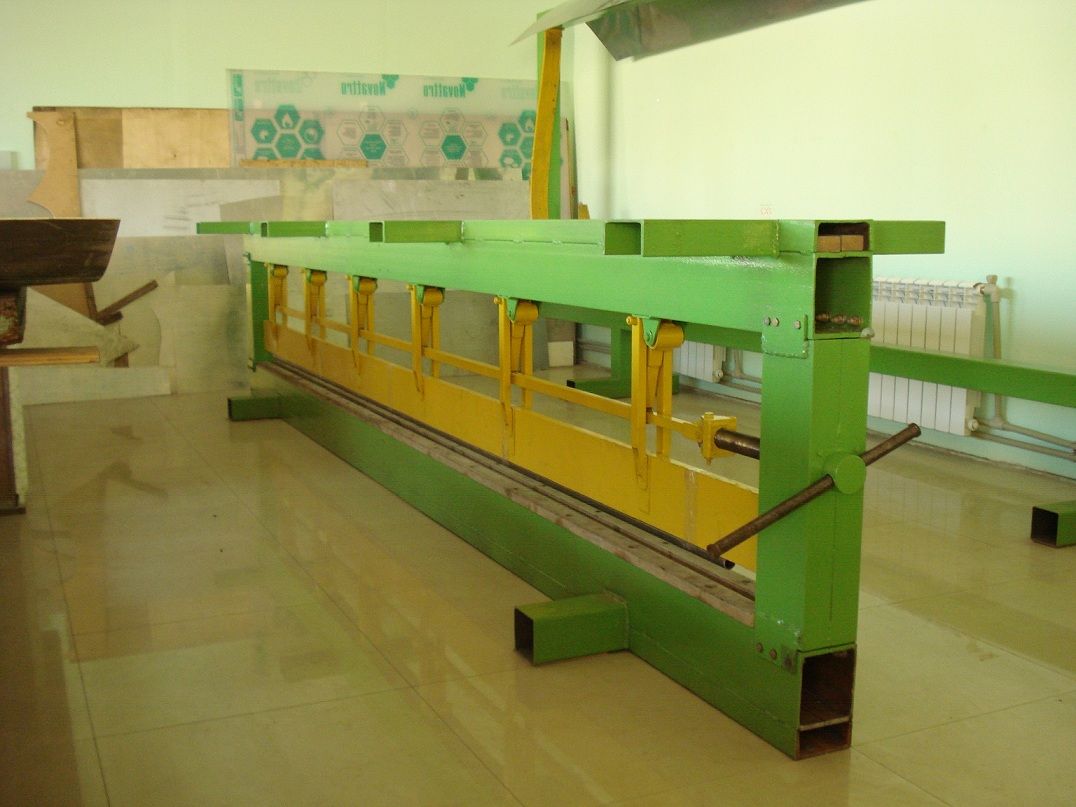

Вот сделали стапель для гибки лобиков крыла, элеронов, оперения и всех радиусных форм.

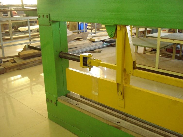

Один привод - винтовая пара.

Теперь гибка листов одно удовольствие.

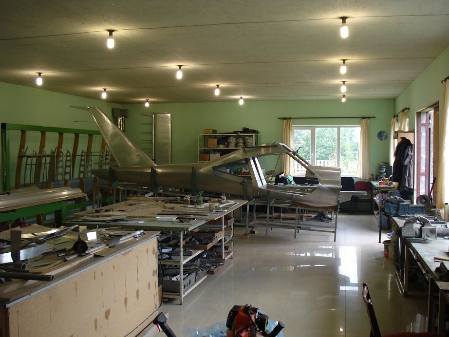

     Наша новая мастерская.
Построили сами вдвоем, почти год. Днем самолеты, по ночам кирпичи.  Площадь внутри 120 с лишним кв.метров. Для двоих работать прекрасно.  Трудоемкость мастерской где-то дотягивает к самолету ВИСу.

Работаем  второй год. !5-16 часов в сутки. Выходных не существует. Разве что поездки за материалами.

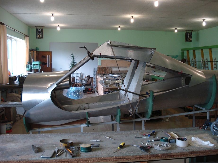

    Теперь в мастерской самолет собирается полностью и без лишних "переворотов" как раньще. И есть покрасочная комната без зависимости времени года.
    103,1 КБ · Просмотры: 253
Быстро вы, уже фюзеляж с килем "нарисовался", когда был только центральный бимс возвышался.

А быстрее не получится.  На сборке новый прект ВИСа .
По-новому все чертежи, новые обводы, новые раскрои, шаблоны, оснастки и пересчеты прочности.

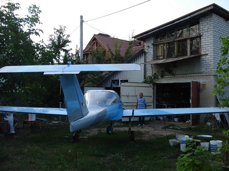

        А тем временем в небо рвется еще одна птица.
   Автор Витя-врач летчик Су-27.  Это его маленькая мастерская.
Вячеслав, а подкосы с 1,2....1,5 Д16Т хватает усилие согнуть. Те, которые с полосы и по задней кромке проклёпываются. Я на 40 тонном в два захода 2-х метровый на АИ-10..... фиг вам! Покорёжило всё, как после входа в атмосферу. Из космоса... 🙂
Если есть фото строительства помещения, было бы приятно увидеть.
Тоже хочу на дачке помещение себе сделать.
Очень радует чистота, я бы даже сказал блеск кафеля на полу.
