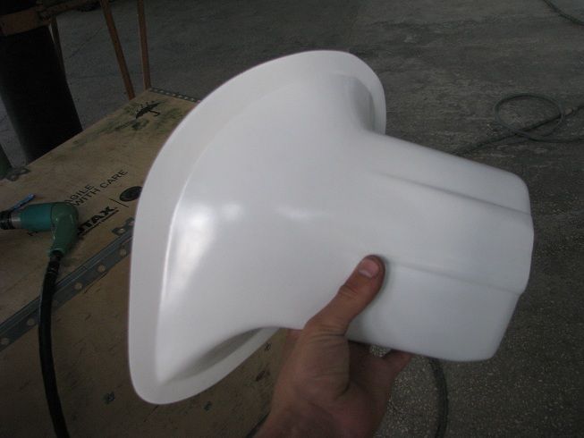

Оренбуржцы делают по-другому. Лучше всего на сжатие-растяжение работает абсолютно осесимметричная труба, согласитесь. И они ее не трогают. А идеально обтекаемый профиль создают пластиковой корочкой, выложенной на листе дюраля.
Это спорное техническое решение, Володя. Для примера: Каплевидный дюралевый профиль высотой 40 мм и толщиной стенки 2.5 мм, имеет момент инерции 10.4 см4, вес 1.5 кг/м. Такой же момент инерции имеет труба 52х2.5 мм, вес 1.1 кг/м. разница в весе может свестись к нулю если учесть вес пластиковой обшивки и вес узлов, которые для трубы будут массивнее. Сопротивление подкоса с трубой, на таких размерах, будет большим, повредить тонкую пластиковую оболочку не трудно, ну и трудоемкость доводки поверхности пластиковой детали до покраски в разы больше.
Голь на выдумки хитра и изобретательна! У некоторых удачно получается катать - хотя это и непросто: уж столько времени наши катают, а результат - в лучшем случае убогий эллипсоид. У кого-то неплохо получается гнуть из листа. Кто-то довел до совершенства изготовление корочки - получается легко и красиво. Ну а кто-то просто покупает нужную каплю идеального сечения. Делает ли кто стальные по типу Каба? Или пластину с деревом?

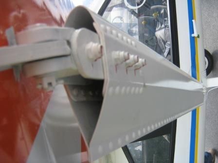

Хазовцы вообще выдали новое слово в подкосостроении: на ХАЗ-30 подкос граненный.

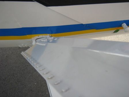

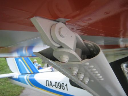

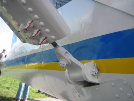

Чувствуется полёт казённой мысли! Выглядит устрашаюше. Могли бы, блин, болты подобрать с короткой резьбовой частью. Прессовые в аккурат такую имеют, и гайки низкие...На заводе-то с крепежом попроще. :-X
И ещё, резьбовой наконечник тонковат...как-то не внушает...
Оно понятно,что по расчёту держит. Но всёж резьба.
А я несильно верю расчетам, особенно на устойчивость стержней с переменным сечением и разными шарнирами. Единственным доказательством прочности являются испытания - эта фраза есть в каждых нормах прочности. Нагрузил -4,4g - и можно спать спокойно, пусть курсанты его курочат. А нету протокола испытаний - никакие сертификаты типа, а тем более сертификаты летной годности не помогут.
Как говорит мой друг и соратник  🙂  Ю.Осетров - ".... 30 самолетов летает и никто не жаловался...." ;D ;D ;D  Это о "граненых" подкосах. Мои подкосы  в виде трубы Д16Т с обтекателем листом  КАСТА, "лохматятся", и ломаются постоянно. Задрали меня в "не могу". И в своем (гаражном) случае, я не вижу альтернативу, как только вышеописанный способ изготовить рабочий подкос.  Готовые капли (буржуйские) свободно продаются. Но, слегка тяжеловаты и слегка дороговаты. Для одного комплекта выход не проблема - лучше купить (словосочетание от которого уже мозг болит - лучше купить). Если намечается небольшая серия, я за такой "граненый" стака.... тьфу! Подкос, офф коз!  И вопрос ведь не только в подкосе, сама приспособа - это главное. Т.е. технология. Ну, а кто владеет технологией, тот, как известно, владеет рынком.  :🙂
У нас такой-же наконечник стоял, отлетали сезон и всё как-то неприятно было на него смотреть. Подкос такоё солидный, а тут эдакая "спичка" торчит.  Достали наконечники значительно более "могучие", перерезали резьбу, закрутили на клей с алюм. пудрой и взгляду стало значительно приятнее, хотя по расчётам и старого хватало с головой. А на последнем самолёте Славик уже сделал по другому, чтобы у нашего брата нервы были спокойнее.

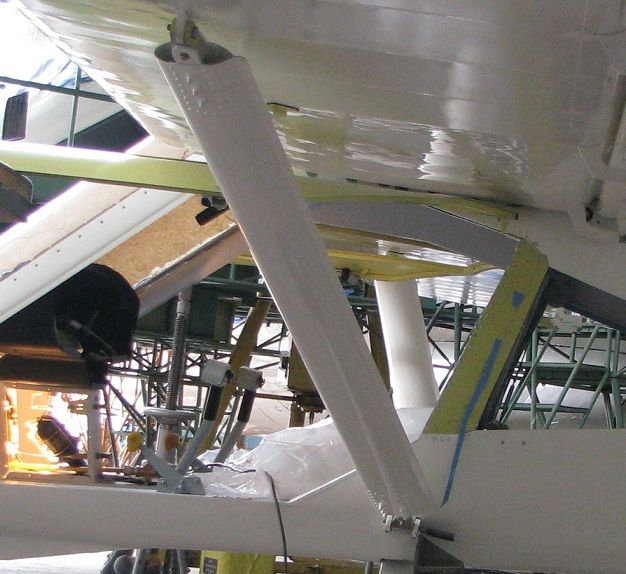

       Уже давно на заводе настроили гибочный станок и гнут правильную каплю по чертежу.
   На фото видно по блику.

   Торчащие гайки на заделках подкоса мы сделали по своим возможностям. Но изначально планировали эту грубость прятать под обтекатели-зализы. Рук наших так и не хватило на первые машины.
       А на заводе уже сделали.
