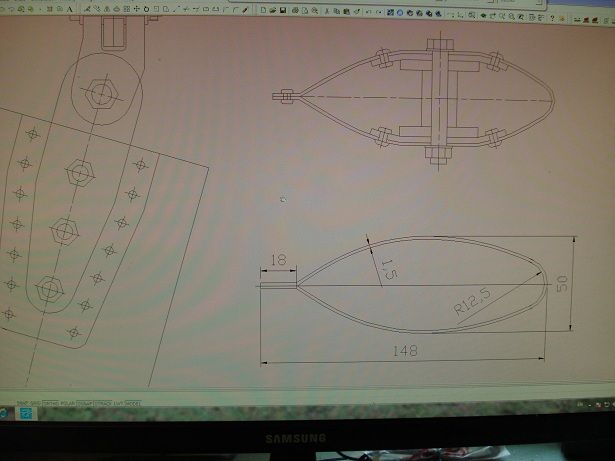

Вячеслав, а подкосы с 1,2....1,5 Д16Т хватает усилие согнуть. Те, которые с полосы и по задней кромке проклёпываются. Я на 40 тонном в два захода 2-х метровый на АИ-10..... фиг вам! Покорёжило всё, как после входа в атмосферу. Из
        Начну с подкоса.   Фото чертежа.
Гнуть боевой еще не скоро, покажу на образце как мы делаем.
    Заготовка Д16-т, толщина 1.5 мм., ширина 330 мм. ( плохая кратность на стандартный лист 1200).

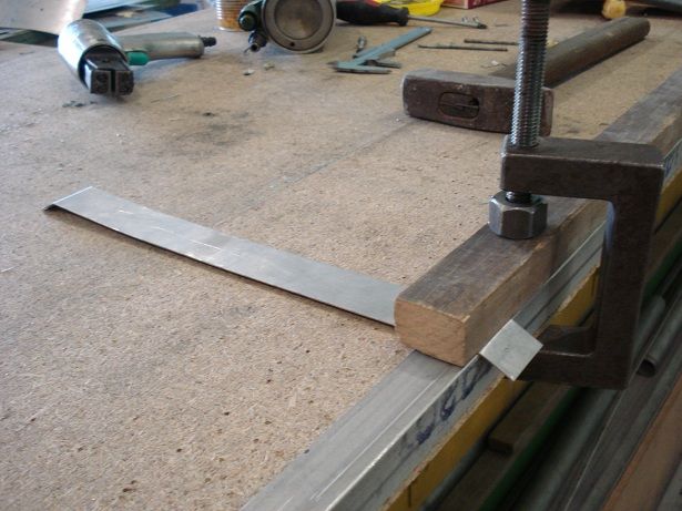

     Первый этап.
Отгибаем края по 18 мм. по шаблону.(вручную молотком чарез деревянный чепик).

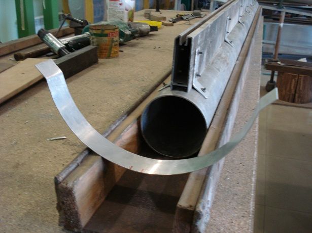

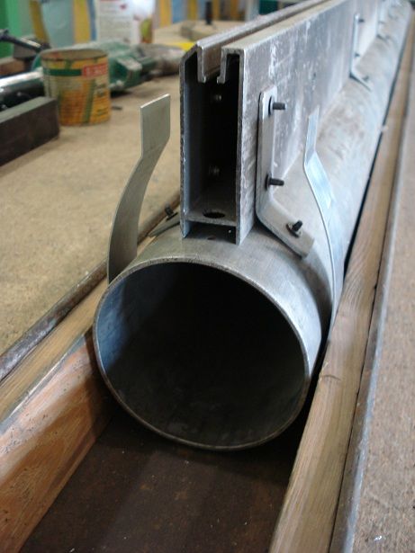

        Второй этап.
  Гнем в стапеле большие радиуса. Три дава трубой диаметром 90 мм.
    45,4 КБ · Просмотры: 221
... Понимаем что по всей длине.
    47,2 КБ · Просмотры: 243

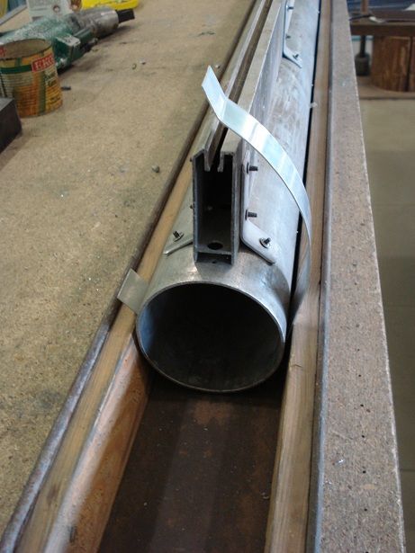

Получили такую форму.
    45 КБ · Просмотры: 232

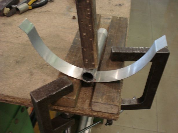

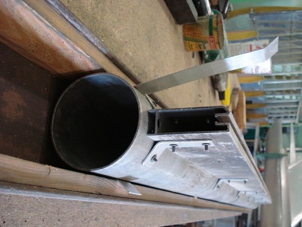

Третий этап.
Ломаем по середине трубой диаметром 25мм. (Стапель занят, показую примерно).
    36,2 КБ · Просмотры: 250
Это самые сложные этап. Можно помогать руками подгибать  края .

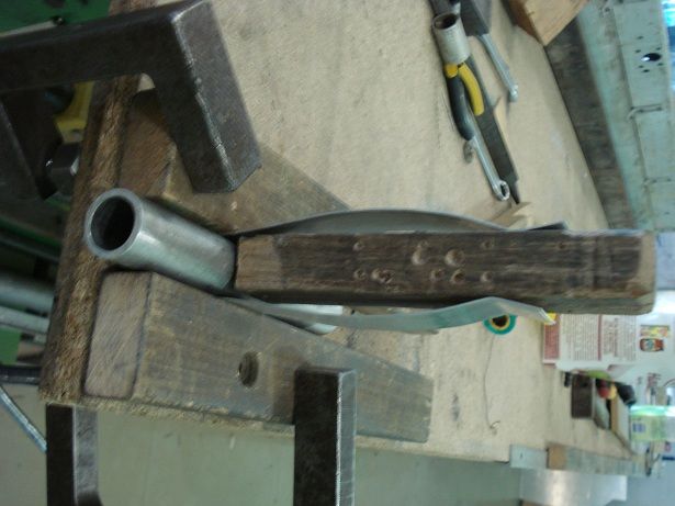

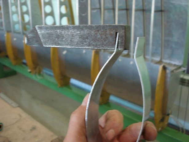

Получили профиль. Бывает сильно раскрытый. Тогда в плоскости дожимаем в другой оснастке.
    49,7 КБ · Просмотры: 244

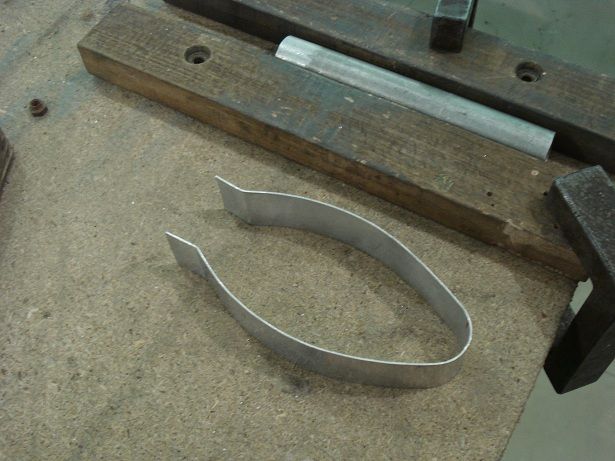

И заключительный этап.
Если отогнутые края не паралельны,  подгибаем.
  Надеюсь, что все понятно.
    34,4 КБ · Просмотры: 256

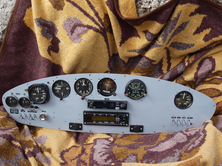

    С 02.08.13  вся Луганская милиция сбилась с ног в поисках УКРАДЕННОЙ  приборной панели с самолета ВИС-5. Выдрана с корнями самым варварским методом.
      И вот она нашлась на торговой ветке по теме "приборная панель продам!!!!!"
