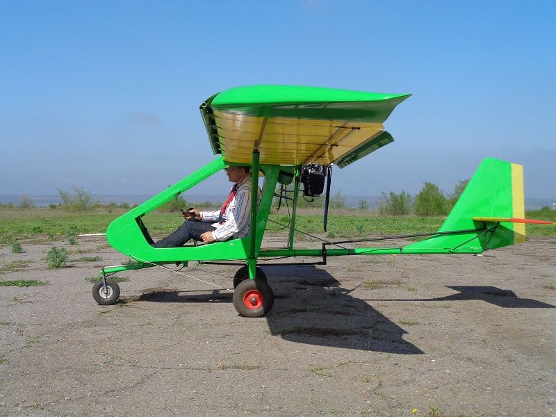

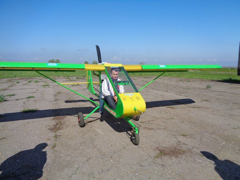

уважаемые авиаторы еще раз выражаю признательность за участие в проектировании..... за замечания.... мотораму мы усилили
Да, стараемся! Самолетик получается народный, и народ хочет видеть своих героев! Фоток поболее давайте

Так будете ли переделывать мотораму по-человечески или нет?
Переделали, по НЕчеловечески... :craZy

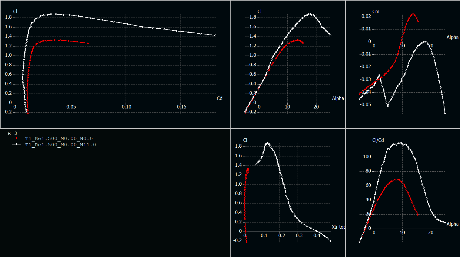

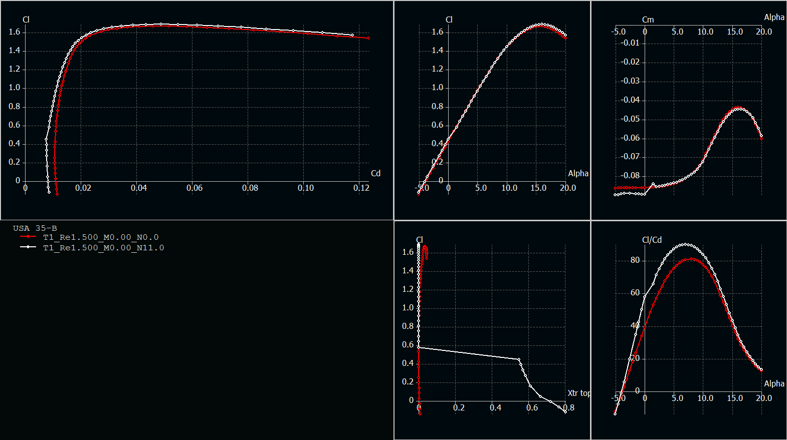

Пару рисунков влияния состояния погранслоя на х-ки.
Профиль Р-3-15.5

Профиль USA-35-B. Влияние нет.

Из расчетов в XFLR5 видно, что х-ки Р-3 (Р-2 в меньшей степени) несущие свойства очень сильно зависят от качества поверхности. Это чем-то напоминает профиль BR-72 на ЛАК-16. Планер хороший, но крыло никакое. Маленький дождик и не летит.

На Ан-2 профиль вообще-то Р-2. У Дяди Жени спросите про профиль Р-3. Этот вопрос столько перетирался на форуме, ну если люди говорят из своего опыта может стоит прислушаться. Р-3 если плохая поверхность, то его х-ки резко падают. Хотя есть профиля х-ки Су которых не зависит от состояния пс. USA-35-B GAW-1,2. И зачем игнорировать опыт, лучше говно но своё?

USA-35-B профиль с плоским низом технологичный, его х-ки гораздо лучше Р-2 и тем более Р-3. Если налипли мошки Сумах Р-3-15.5% падают до 1.2 может и ниже, у USA или GAW остаются прежними.
