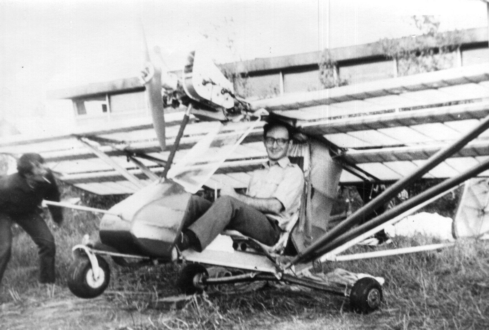

Зря вы так категорично! Вот был в нашем городке самолёт с 2-х щелевым крылом КАИ-61 (см.фото) Построили его 2 пилота самоучки.но профессиональные  конструкторы. Выучились на нём летать, НИ РАЗУ НЕ ПОЛОМАВ, и эксплуатировался он долго (20 лет), и летали на нём многие разные люди. А тяга была-60 кг, и двигатель "Привет-22" без редуктора. Легче 115 кг, кстати. Тут, как и в случае с крылом Юниора, имеем правильно приготовленных кошек. 😉

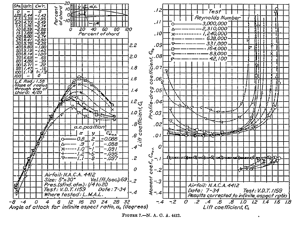

1).
Я рассчитываю (например) иметь Суmax=1.5
Скорость сваливания будет Vs=55.8км/ч
Число Рейнольдса будет Re=1.1х106
В этих условиях у профилей будут следующие величины Суmax:
Суmax=1.6(Р-IIIА 15)
Суmax=1.38(NACA 4412)
Суmax=1.31(GA(W)-1)
Но есть и другие данные...для крыла с удлинением 6 и профилем 4412!(см. картинку)
И зачем рассматривать 17% GA(W)-1, имея в виду подкосное крыло? Есть GA(W)-2, 13% , Сумах которого больше на 0,1 уже при Re= 2 млн, а Сх меньше на 10% !
И уже не так очевидно преимущество P-IIIA!Хотя обратная зависимость Су от Re-ценное свойство для данного аппарата!

Зря вы так категорично! Вот был в нашем городке самолёт с 2-х щелевым крылом КАИ-61 (см.фото) Построили его 2 пилота самоучки.но профессиональныеконструкторы. Выучились на нём летать, НИ РАЗУ НЕ ПОЛОМАВ, и эксплуатировался он долго (20 лет), и летали на нём многие разные люди. А тяга была-60 кг, и двигатель "Привет-22" без редуктора. Легче 115 кг, кстати. Тут, как и в случае с крылом Юниора, имеем правильно приготовленных кошек.
не убедительно. примеров успешных самолетов такого назначения без механизации на порядок больше.

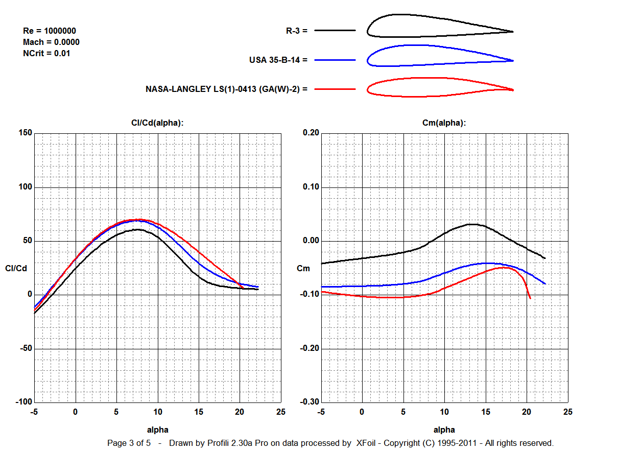

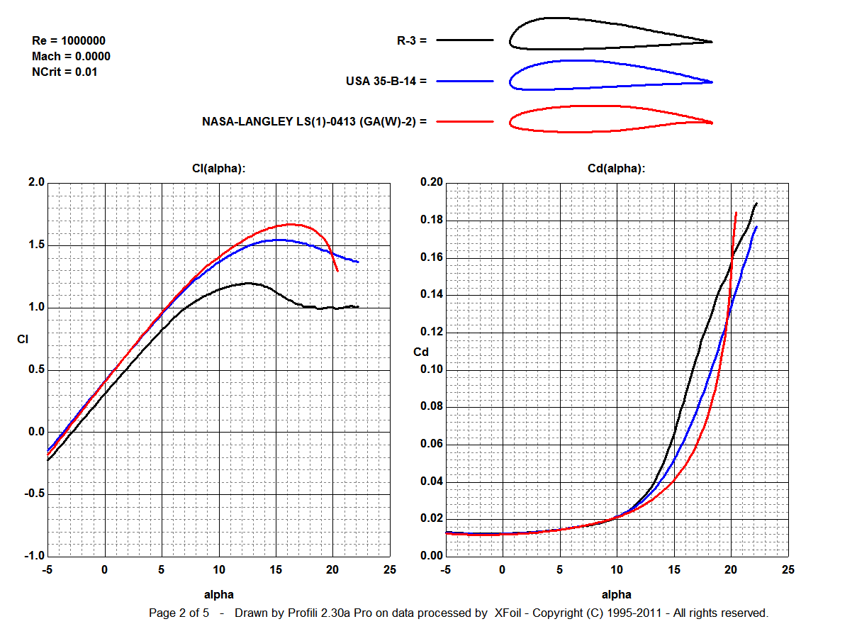

Уважаемый  КАА, еще раз обращаю ваше внимание на следующее:
- при сравнении профилей необходимо пользоваться данными, полученными в одних и тех же условиях (полученные в одной и той же аэродинамической трубе).
  Такие данные по профилям NACA 4412 и Р-IIIА 15 у меня есть. В этом случае ваши данные использовать некорректно.
- Рейнольдс на режиме ввода самолета Юниор-3 в сваливании не превышает Re= 1 млн. Т.е. это в 2 раза меньше чем благоприятные 2 млн для профиля GA(W)-2, 13%.
Я, не в коем случае, не пытаюсь охаять замечательные профиля  NACA 4412 и GA(W).
  Но они не могут реализовать свои достоинства на самолете Юниор-3.
И еще, для меня, уменьшение скорости сваливания на 1км/ч гораздо важнее увеличения максимальной скорости полета на 1км/ч.
Да, с этой позиции, применение P-IIIA совершенно оправдано.
