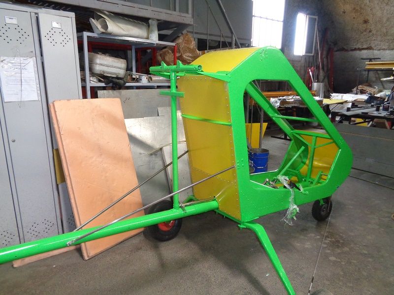

А д16 ли это ?
Он обычно матовый, а этот узел блестит.
И почему два отверстия ?
Если подкос, то только один нужен узел, а если два всё таки, то их по краям разносить надо. Что за узел такой у вас с двумя отверстиями ?

Ага.... еще бы школьную программу вспомнить. 😡  По металу... да Это Д16АТ только не Российского производства, они его сверху еще и плакируют.

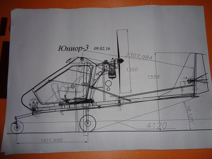

юниор 3

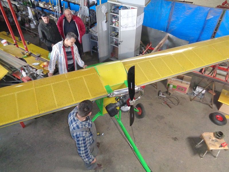

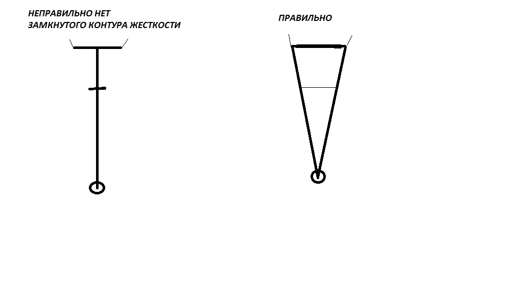

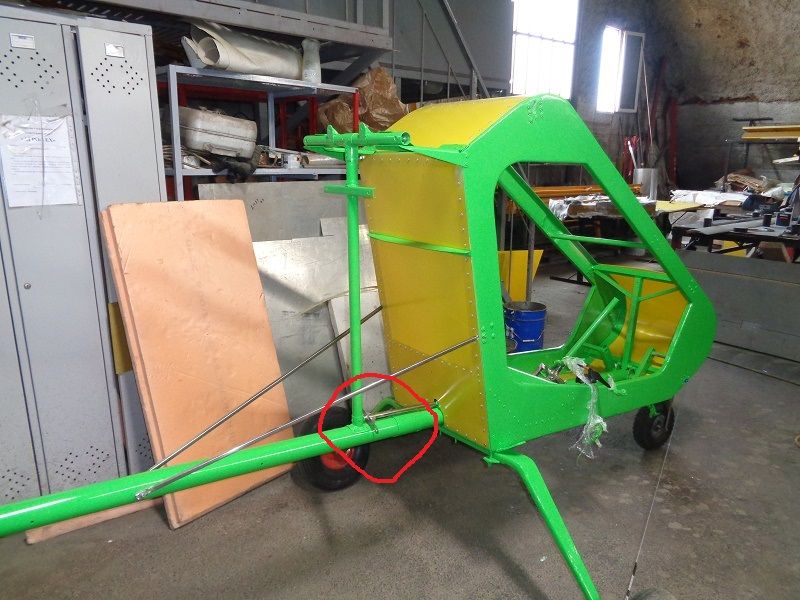

Желательно вместо Т-образного крепления мотора сделать грамотное V- образное

м. раму усилили по-человечески спасибо... усиление сделали как вы советуете.

По поводу моторамы есть старая присказка.
Технолог представляет самолет в виде летающего  деревянного ящика, сколоченного гвоздями.
Прочнист -  в виде толстой балки.
Двигателист - в виде летающей силовой установки.
Так вот, моторама, представленного самолета, воспринимает все нормируемые нагрузки в полном объеме.
Не вижу логики в желании ее демонтировать и установить "правильную",
не позволяющую монтировать задний обтекатель кабины.
Поговорки мы знаем, спасибо!
Я не предлагал увеличить вес моторамы. Просто одну Т-образную стойку заменяем на две, V-образные распорки, стянутые посередине. Это дает устойчивость к вибрациям. Охота пилоту спиной чувствовать работу мотора? К тому же крепление бывшей вертикальной стойки к продольной балке внизу неизбежно, со временем, разболтается!
Да и вообще, с точки зрения имиджа, выставлять на продажу самолет с откровенно любительской конструкцией моторамы просто будет стыдно
Прошу прощения, что влезаю, но мне очень непонятна Ваша позиция...
КАК может данная рама "[highlight]воспринимать все нормируемые нагрузки в полном объеме[/highlight]" если одной стороной рама закреплена к кабине (даже не к кабине а выносным пластинам), а другой к хвостовой балке, которая РАЗРЕЗАНА...???
Какая тут может быть прочность???
Почему нельзя было сделать соединение хвостовой балки ПОСЛЕ моторамы???
Где ж тут прочность??? Распиленное авто все хают, а тут.... авиация, твою мать...

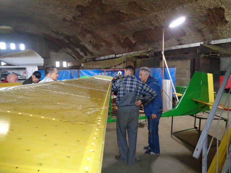

Я уважаю все грамотные советы. Но!
Друзья не ссылайтесь на фотографии не полностью собранного самолета.
В конструкции куча взаимосвязанных узлов и деталей, которые обеспечивают реальную прочность только в собранном состоянии.
Уважаемый Kch, следующие фотография за представленной вами, дает совсем иную силовую схему. Будьте внимательней.
Я не говорил, что конструкция без изъянов, мы их видим, дорабатываем, принимаем ваши позитивные советы.
В конце концов, наши возможности не безграничны, как по времени, так и по финансам.
Павел, упаси боже не хотел Вас "ткнуть носом".
И мысли таковой нет.
Есть желание собрать подобный самолетик, вот и пытаюсь разобраться с тем, что мне "режет глаза".
По представленному фото смущает еще тяга от РУ на элероны/флапероны (как кому удобнее). В случае небольшого усилия на хвост, есть БОЛЬШАЯ вероятность заклинивания последних...
Есть желание развеять мои сомнения?
Жду фото законченного пепелаца... 🙂
П.С. Может я слеповат, но на последующих фото ничего не увидАл, успокаивающего... к сожалению.

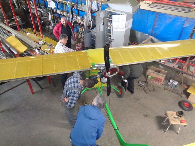

уважаемые авиаторы еще раз выражаю признательность за участие в проектировании..... за замечания.... мотораму мы усилили 2 раскосами пр 10х10 х1 нерж  установили ниже нижн. узла крепления двигателя   присоединили к вертикальной трубе д16т  ф 30х1.5 мм  а концы к профилю на стенке кабины................... вес мотор весит 15.6 кг винт 1.2 кг. перегрузка 14 т. о на каждую точку крепления приходится 16.8х14=235 кг делим на 4 ==58.8 кг. от этих нагрузок с коэфф. 1.5 и рассчитаны узлы моторамы. верхние 2 кронштейна держат с запасом эти 235 кг и без усиления. на каждый кронштейн по 117 кг на сжатие. проверим напряжения на сжатие  ширина кроншт.100 мм отгибы по 20 и 10 мм   плошадь на сжатие 13 см х 0.1 см = 1.3см квадр..... определяем напряжения в сечении 117 разделить1.3=87 кг \см кв.   это очень мало .
добавьте для одноцилиндрового мотора шестикратный крутящий момент. для исходной одиночной трубы это могло быть существенно.
Для двухцилиндрового по нормам этот коэфициент меньше...  😉
...но наизусть не помню...
