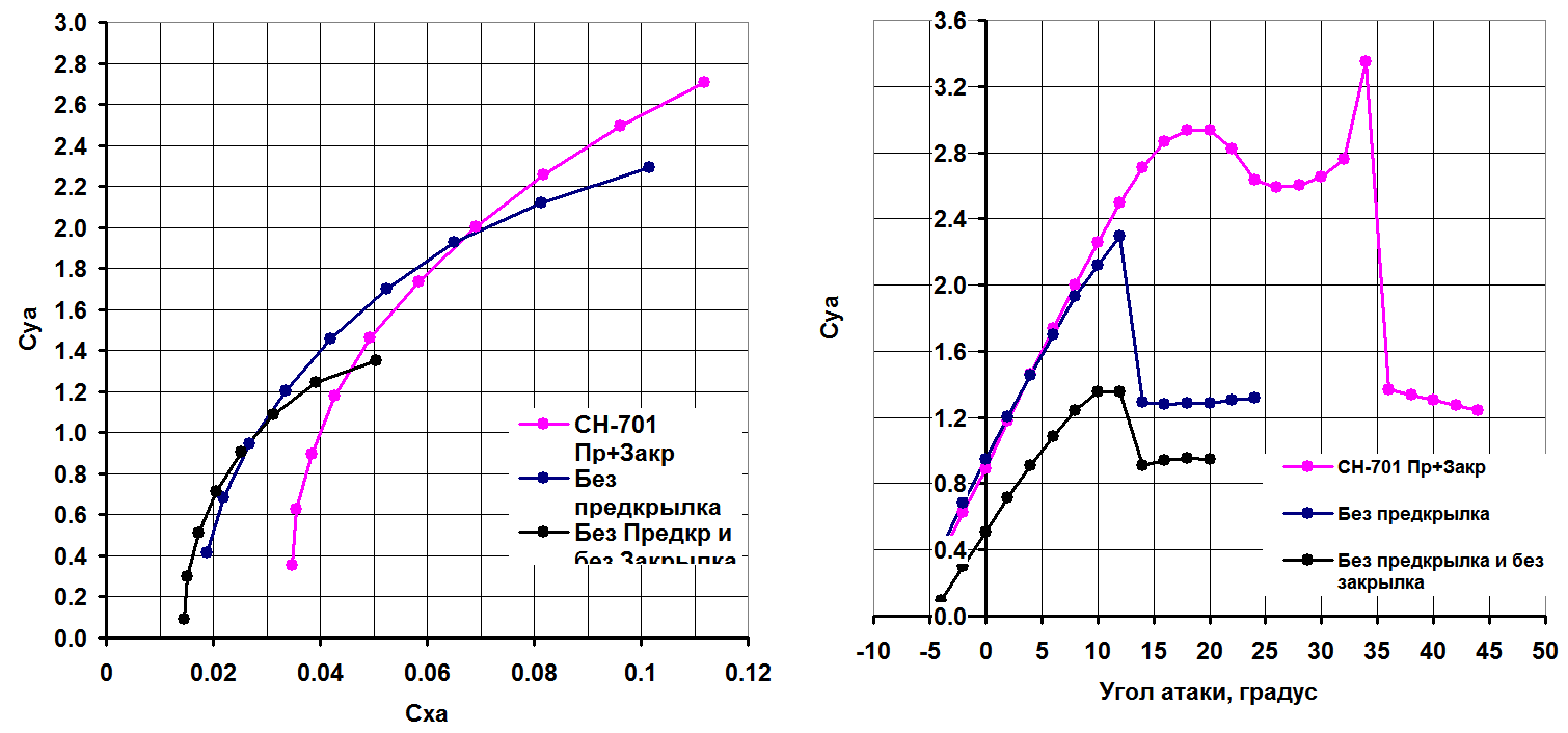

Насчитал профиль CH-701 пока не все обработал. Отнесено к основному профилю.
