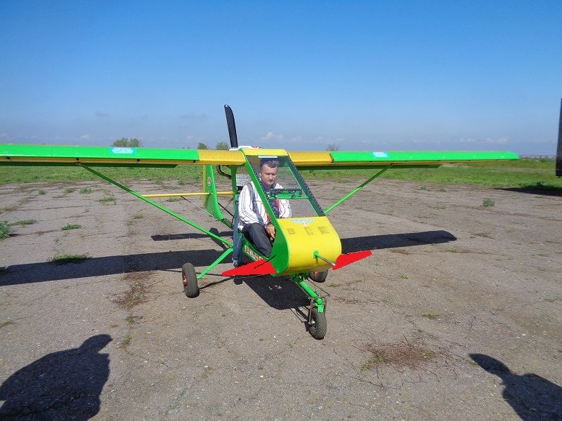

Кто бы что не говорил, а юниор уже самолет, сил еще не набрался, но уже самолет.  Вот ребята движок подберут и равных ему не будет. На фото не видно насколько он мал и легок, но при этом летает и возит не хуже взрослых собратьев.  а если фонарь округлить вообще будет красавец.
Субъективно думаю без проблем, а вот рост не больше 180, иначе макушку будет слегка давить. Но летать думаю будет без проблем.  Но это все ИМХО, пусть авторы ответят.
Уважаемый Н. В. сообщаю вам что сухой вес Юниор 3 с закрытой кабиной 93.5 кг
самолет взвесили на аэродроме 95 кг с 2 кг топлива
Значит последний Юниор весит "по сухому" 95-2=93 кГ.
мотор H&E Airmax 220 Forced Cooling (M) весит 15,9 кГ

Кто бы что не говорил, а юниор уже самолет, сил еще не набрался, но уже самолет.Вот ребята движок подберут и равных ему не будет. На фото не видно насколько он мал и легок, но при этом летает и возит не хуже взрослых собратьев.а если фонарь округлить вообще будет красавец
ЛТХ "Юниора" впечатляют и поражают. Невзирая на ящикообразные формы, парамоторный винт и некоторую небрежность в изготовлении, самолёт очень неплохо летает.
Думаю, дело в лёгкости его конструкции и удачной аэродинамической компоновке крыла.
Наш КАИ-60 имел аналогичную общую компоновку,близкие размеры, 8-метровое крыло с профилем Р-IIIА,  двигатель "Вихрь"в 25 л.с., совершенно зализанную кабину, и куда меньший диапазон скоростей (75-105) и скороподъёмность 2 м/с. Но был почти вдвое тяжелей. 🙁
Если не секрет,сколько уже Юниоров построили?Спассистему не планируете устанавливать?

Идея увеличить остойчивость самолетика на посадке, не давать ему "клевать носом". (вариант преврашения Юниора в сверх-маневренный Су-27). Сделайте, не пожалеете!

Поскольку на форуме большинство летчиков, я более детально опишу ситуацию, возникшую на авиашоу «Авиарегион-2016» в Ярославле.
До полетов нас допустили без проблем. Лететь должен был за пилотажной группой Челавиа, за мной пилотажная группа "Русь".
Программа: влет, набор 100м., разворот и восьмерка за ВПП в сторону обратную от зрителей, проход над ВПП на высоте не ниже 100 и посадка.
На отведенной площадке провели прогрев двигателя и проверку приборов. Все работало в штатном режиме.
Радиосвязи с РП не было, связь по мобильному.
Перед выруливанием ветер сменил направление и РП дал указание взлетать против ветра.
Получил разрешение на запуск, затем выруливание.
После страгивания произошло отключение основного прибора (скорость, высота, вариометр, ...).
Повторные включения приводили только к миганию экрана.
Мне и раньше приходилось летать "вслепую", поэтому я принял решение вырулить на взлетную.
Нужно было до рулить до места напротив СКП и развернуться против ветра.
К месту старта пришлось рулить по бетонке под горку и по ветру, скорость руления была повышенная, поэтому РУД перевел на МГ.
В процессе разворота двигатель заглох. РП (по МТ) дал указание на запуск.
До этого мы не практиковали запуск двигателя летчиком. Ручка запуска на противоположной стороне фюзеляжа.
Вылез, обошел нос, дернул за ручку - не запускается.
Немного увеличил угол отклонения РУД, дернул - двигатель запустился и начал интенсивно раскручиваться (а самолет легкий, почти без инерции).
Вот тут и началось ...
Перебегая к двери, пытался притормозить его разгон, самолет начал разворачиваться в сторону моего торможения по малому радиусу.
В результате - кренение и касание законцовкой бетона. В этот момент РУД был переведен на МГ.
Мобильник звонит! Я в кабине, разворачиваю самолет по курсу взлета, РУД на "взлетный" и далее по программе.
На глаза РП старался не попадаться. Будь я на его месте: на всегда отстранил бы от полетов.
Ну, есть над чем подумать и сделать выводы и доработки.

к сожалению вы активно топчетесь по хорошо известным граблям:
из дельтапланерного опыта: как только ставится обтекатель наличие тормоза становится обязательным- тк нельзя зафиксировать аппарат ногами.  даже при заруливании на парковку можно порубать встречающих. у вас я так понял тормоза нет?
ну и возможность автономного запуска в полевых условиях должна быть обеспечена. у вас закрытая кабина и это усложняет реализацию механического стартера. дверь у вас справа? можно попробовать вывести рукоятку к ее верхнему углу снаружи- так было на первой авиатике которую я увидел в 91м
