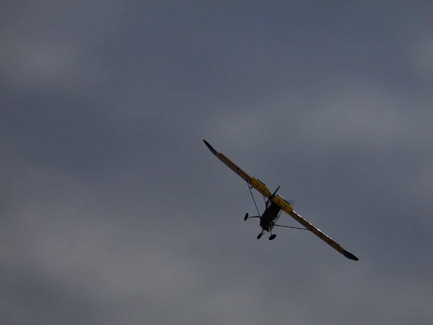

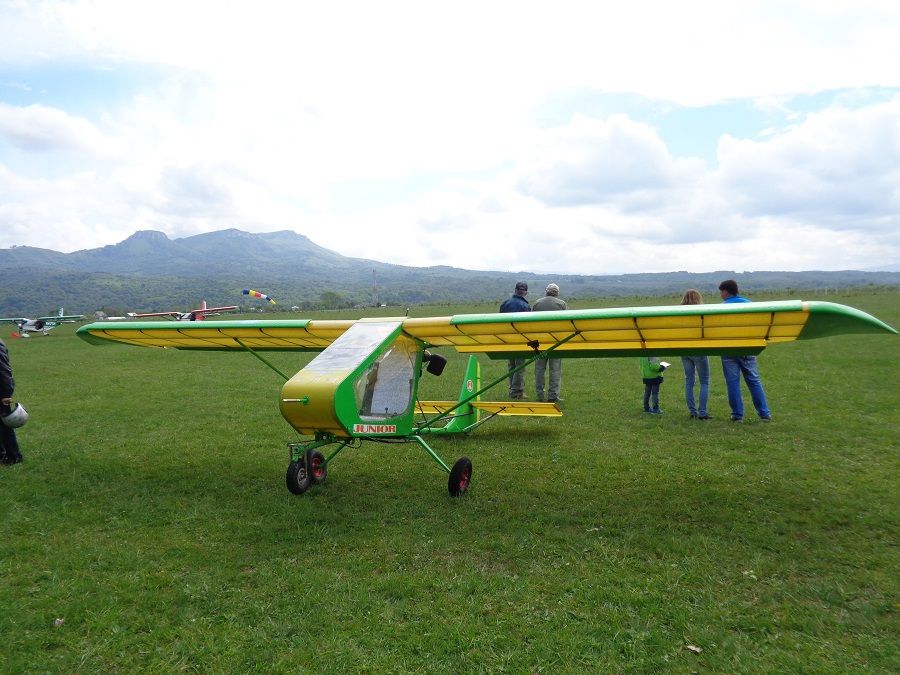

какие там профиля. вот она стрекоза 3(юниор)
    104,4 КБ · Просмотры: 235
    53,6 КБ · Просмотры: 241
=3 дня отлетали все довольны.7.8.9.псебай. всех с днём победы!
самолет взвесили на аэродроме 95 кг с 2 кг топлива летали высота аэродрома  625 м вес пилота 75-80 кг скорость отр 55-60     набора  85   креисер 90-100 мах в гор 120-125 двиг  тяга на трав. покрытии 48кг об дв. 7400 в полете винт раскр .до 8100     это мах об дв.   винт без крутки  парапланный ф 1350  дв. испания аэромах 220 с коэфф. ред. 2.5................. самолет не имеет управляемых из кабины закрылков   имеет надкрылок    кабина закрытая   торм. колесо  переднее   бак 10 л .             А го=0.38 пл. кр. 7.8 метр кв. диапазон центр. 28-35 Всах....................ПОЛЕТЫ НА ПОСТУ ВВЕРХУ.

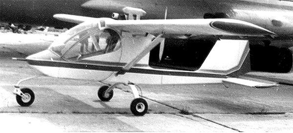

Сигма-1 (1987 г) – одноместный подкосный высокоплан с толкающим винтом, двигатель от снегохода Буран. Самолет изготовлен самодеятельно в единственном экземпляре.
Конструкция деревянная, шасси рессорное с самоориентирующимся передним колесом. Крыло однолонжеронное оснащено щелевым закрылком. [highlight]Профиль GA(W)-1[/highlight]. Двигатель «Буран» около 32 л.с. [highlight]Скорость минимальная 55 км/ч[/highlight], [highlight]максимальная 130 км/ч[/highlight]. Масса пустого самолета 142 кг. Первый вылет самолета Сигма-1 состоялся в мае 1987 г...
    45,8 КБ · Просмотры: 285

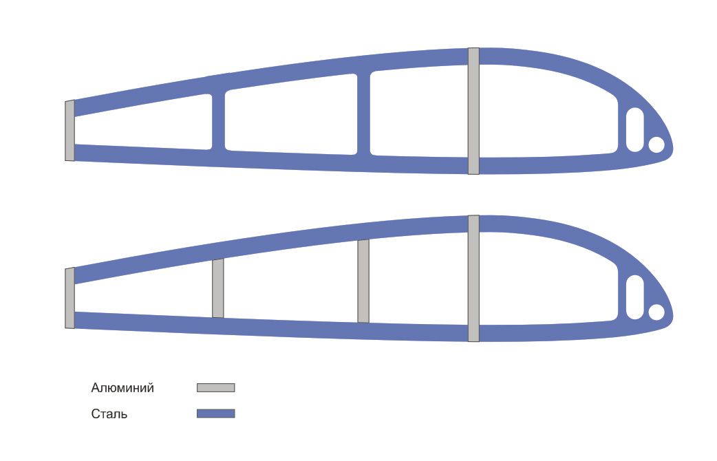

На данной ветке и на ветке о Шагмане не раз встречал нарекания на хлопуны на поверхности крыла.
Конечно, можно сделать нервюры пластиковыми, тем более что крыло прямоугольное, достаточно будет одной формы. Плюс небольшой приработок с продажи нервюр самостоятельным  строителям.
Также пришла мысль о возможности создания металлических нервюр. Так как сталь близка по температурному расширению к пластику, что позволит избежать появления хлопунов, железо проще в обработке и доступно. Да и увеличение массы крыла будет незначительной. Картинку прилагаю.
    30,1 КБ · Просмотры: 229
