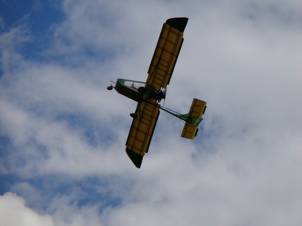

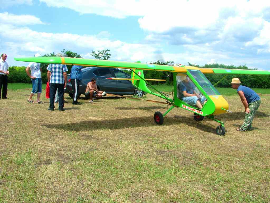

"Замеряли тягу, привязав самолёт к машине. Тяга вполне нормальная   ;D"

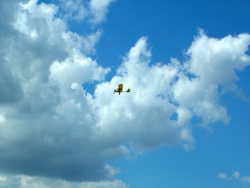

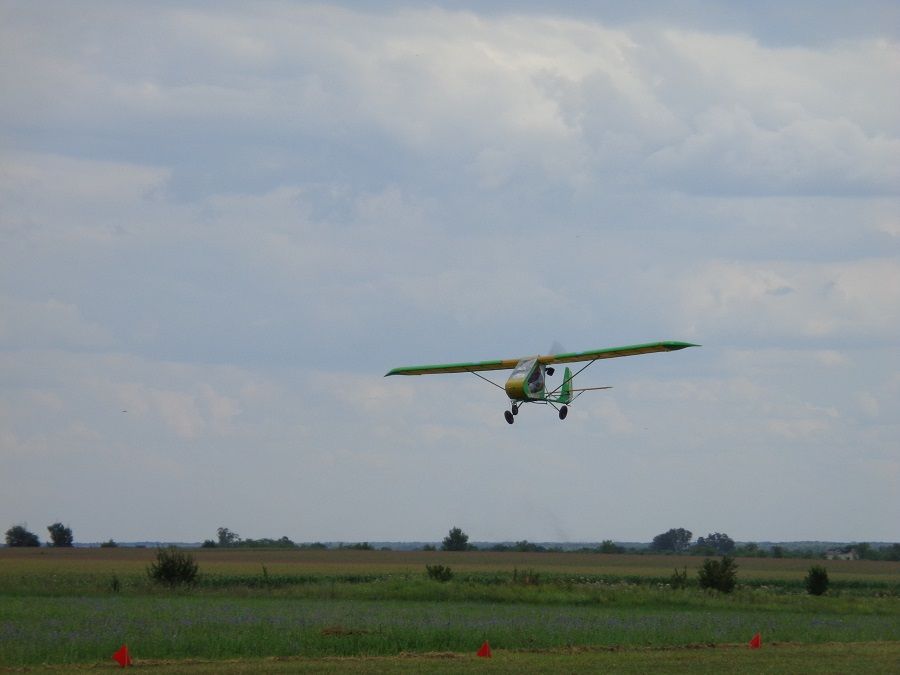

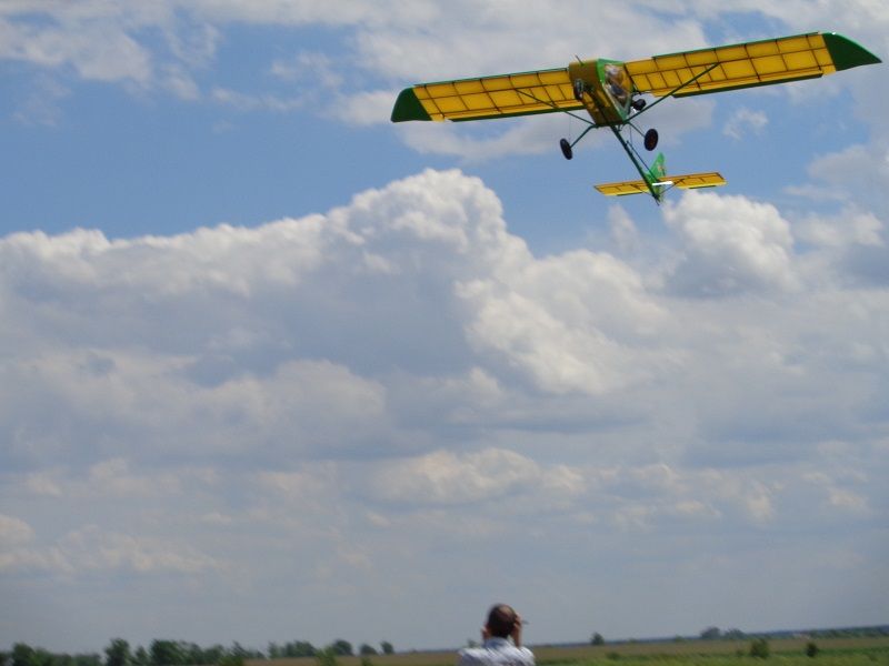

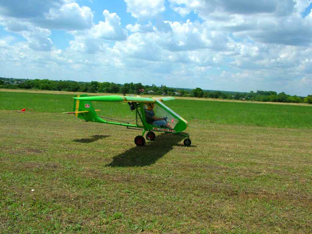

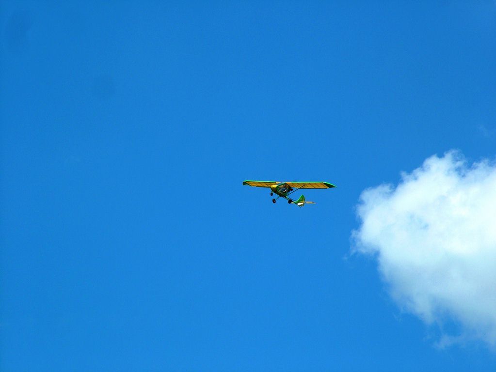

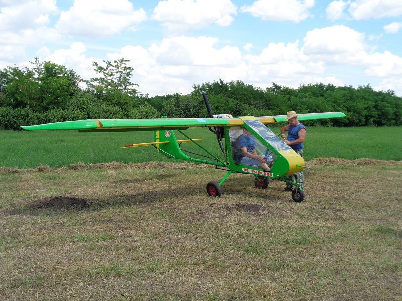

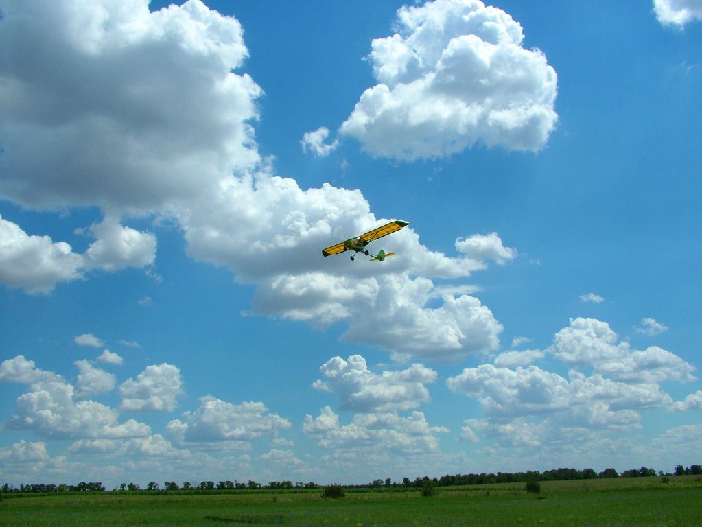

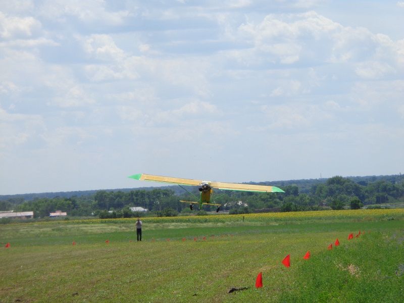

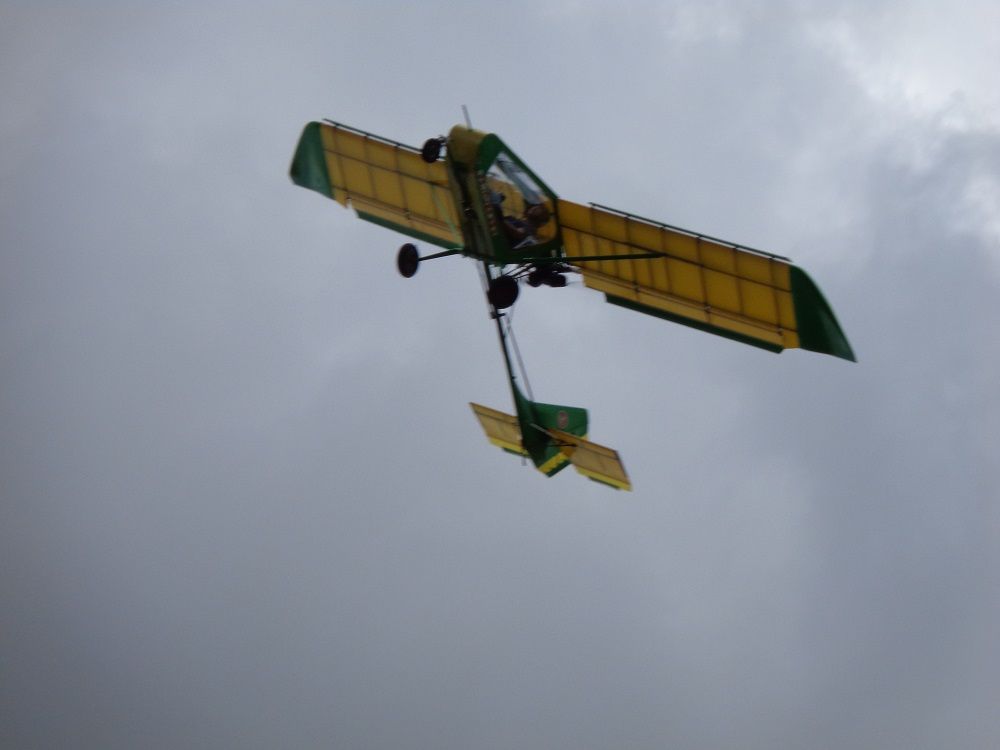

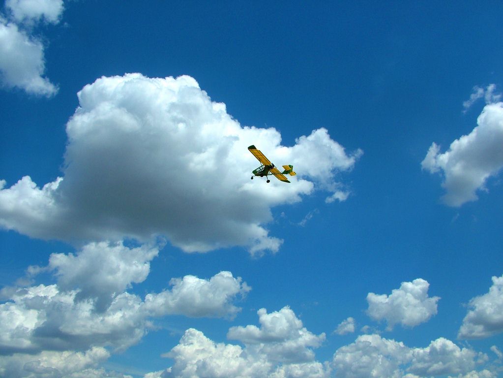

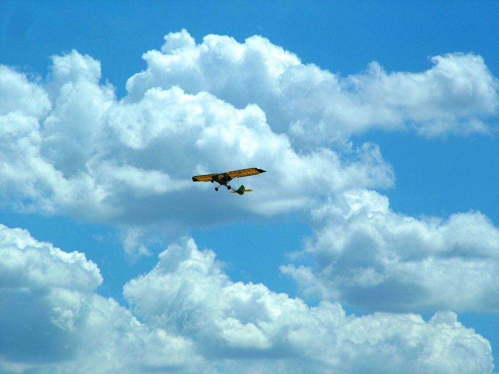

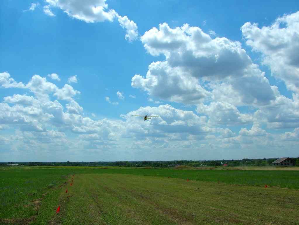

побывали в крыловской.полетали.
