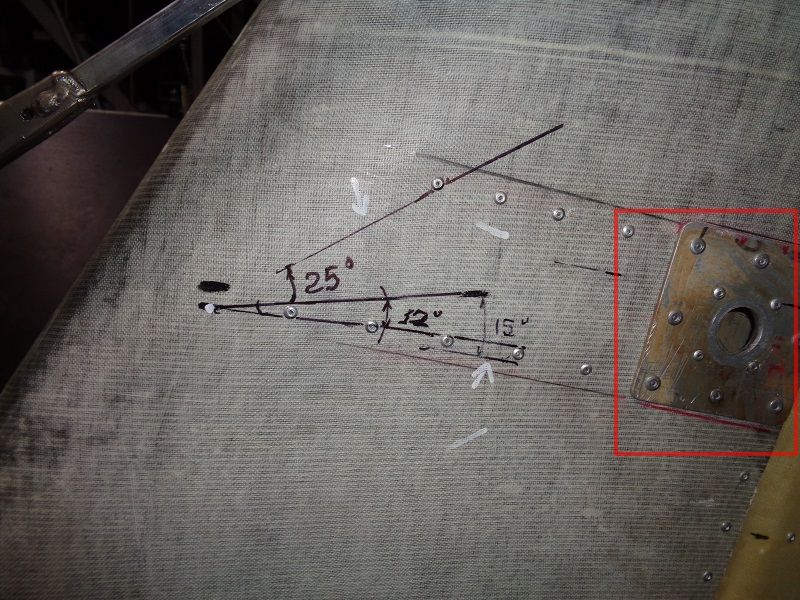

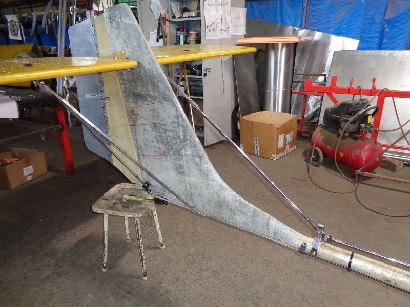

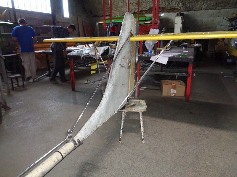

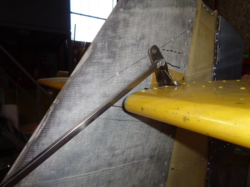

привет философыыыыы фото для пиз--------------ва

где видно ржавую а главное стальную пластину. чистый люминь
Спасибо! Увидели как вы ржавую стальную пластину на киль приклепали. 😱 ...уярьте дальше! 😉
Да нет конечно сделано не плохо учитывая, что это пока экспериментальный вариант на нём идёт опробование идей решений. Если ковыряться в носу то всегда можно найти козявку. Машина ещё будет претерпевать много изменений. И это нормально. Смотрите на то как она летает. И это качество не каким гарниром не закроешь.
Ммдаа... как всё запущено!
Стальная пластина выделена красным! 😡
Подозреваю, что лонжерон прямо в этом отверстии вращается?
    121,3 КБ · Просмотры: 178
Да  видимо  так.  Неправильно  это.  Наверно  стоило  сделать  хоть  какую  то  привязку  к  лонжерону, а  на  работающей  обшивке .............по  крайней  мере внутренние накладки  присутствуют  кроме  тех  что  на  снимке?
