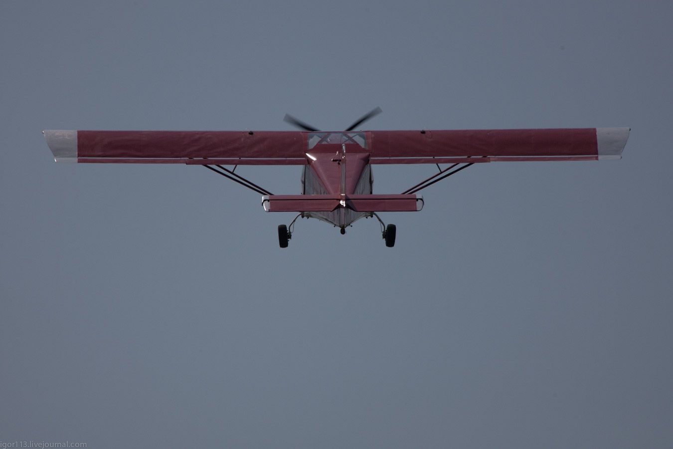

По сути, в стране надо менять подход (менталитет) изготовления подобных самолетов - можно ведь делать из того же дюраля, но не  с ручной разметкой отверстии, а с переходом на лазерный раскрой, гибку на ЧПУ и т.д.  Цена дюраля- 600 руб. за кг. Если его купить 115 кг(пусть весь будет в дюрале ), то это 600х115=69000 руб. Остальная стоимость планера- это ручной труд и накладные расходы. планер вроде стоит около 300 000.... Я не призываю к отказу от таких самолетов, а всего лишь рекомендую делать их из традиционных материалов, понижая цену за счет новых технологии.
    Пластиковое крыло легче по весу и в изготовлении, но основная причина не в этом.
     Ранее мы использовали для наших 1-2х местных самолетов крылья с дюралевой 0.5мм обшивкой.
Однако в ходе летной эксплуатации вынужденны были отказаться от дюрали в пользу пластика.
Основная причина состояла в "легкой" деформируемости дюралевой обшивки при нестандартных нагружениях.
При эксплуатации самолета с ограниченных по размеру площадок или, скажем, с "пригодной" пашни есть вероятность в процессе руления завалить самолет на крыло.
Аналогичнаяя ситуация возможна при посадке в сложных метеоусловиях.
Результат - волна деформации по всей обшивки крыла. Крыло выкидывается.
Пластик в аналогичных ситуациях держит большую нагрузку.
При критической нагрузке происходит поломка пластика,как правило, в одном месте, чем сохраняется хорошая ремонтопригодность крыла.
Вызывает вопрос срок эксплуатации такого крыла.
Созданный нами в 11 году самолет Шагман имеет пластиковое крыло. Его состояние до настоящего времени не вызывает претензий.

Когда проектируется самолет, то в зависимости от его характеристик и назначения используются нормы летной годности:
JARVLA, АП-23(FAR-23,JAR-23), АП-25(FAR-25,JAR-25), .....
В них изложены требования с разрабатываемому самолету по аэродинамике, прочности, компоновке и т.д. и т.п.
Нестандартные нагружения присутствуют в реальной жизни, но не описаны в требованиях вышеизложенных документов.
Например:
  - столкновение в процессе руления крыла со стеной гаража;
  - поломка шасси в процессе грубой посадки, в результате самолет жестко ложится на крыло;

Смею с вами не согласиться. Тот же CH-701 имеет в оригинале обшивку всего 0,4 мм и все норм. Просто обращаться надо соответствующе. Или к примеру планер Бланик- те же 0,5 мм.  А по поводу СТЭФа- вы его пытаетесь сочетать с металлическим каркасом, не учитывая коэф-ов теплового расширения. А она отличается примерно на 10х10 минс в 6-ой. Разница расширении металла и обшивки на 4-х метровом крыле при перепаде на 50 градусов будет 2 мм. Вы неизбежите хлопунов.
- да ни разу не норм. уже никому из наших и в голову не приходит строить их без усиления.
ну пишут же что первым самолетам уже порядочно лет- и как то все терпимо. Видимо при таком профиле и нагрузке какое то искажение профиля не играет значимой роли. Ну и из истории- як-з, дюралевый лонжерон с фанерной обшивкой- летал же и не по одному году. Так что похоже что не все так страшно
А с чего вы взяли что лист  СТЭФ используется цельный на 4 метра длинной ?  (Может там температурных швов больше чем надо.)
И с чего решили что не предпринято ни каких мер для исключения влияния разности температурных коэффициентов разных материалов ?

Что вы прицепились к этому СТЭФу. При таком весе как Юниор нагрузки мизерные ,хоть бумагой покрывай.
СТЭФ менее технологичен, чем дюраль. Ибо не имеет пластической деформации (что ему поставлено в достоинство).Чтобы согнуть его по передней кромке крыла, стабилизатора, или руля, нужно колдовать с местным нагревом.  Это раз!
Как ни крути, подвержен старению под ультрафиолетом.

Нормально. Если не вешать "Субару" и не возить крылья "навалом". Водолазский и сейчас по-моему использует 6061Т6  толщиной 0,4 мм. (нам по крайней мере такой лист для ремонта присылал)

Водолазский и сейчас по-моему использует 6061Т6толщиной 0,4 мм.
насколько я знаю на самолетах Водолзскокого существенно чаще чем на оригинале стоит внутренний набор. Что у него с толщинами обшивки по поверхностям- я не знаю и судя по вашему тексту вы не уверяете что везде 0,4.
я один раз в жизни имел дело с очень тонким дюралем- мои сенсеи одноклубники для обшивки балки самолета в советское время не нашли ничего кроме обшивки хвостовых отсеков лопастей от Ми-6. Там соты а к ним на БФе по моему 0,3. научились размачивать этот клей и аккуратно отдирать обшивку. Но при максимально аккуратном авиамодельном подходе к исполнению балка получилась абсолютно вся в хлопунах и безо всяких температурных деформаций.
я предполагаю что стеклотекстолит действительно допускает более похабное отношение к обшивке и в производстве и в эксплуатации и не вижу причин возбуждаться против этого эксперимента.
Когда-то, наша фирма совместно с Водолазским, заказывала листы Д16Т толщиной 0,4 мм. Потом он и нашу долю забрал...Полагаю, для обшивок. СП-30 тогда только начинались.
Да, стрингеров и нервюр у СП поболее, а у исходного самолёта обшивки грохочут и хлопают. Но без фатальных последствий. Одной из главных причин замены обшивок на более толстые-то, что дюраль 0,4- у нас как бы "нестандарт", а 0,5 встречается часто.
Делать обшивку 0,3-не здраво. Есть у нас кумертаусский самолёт "Визит" с такими крыльями. Сделаны без хлопунов, но очень "нежные".

Я лично, не возбуждаюсь. Но и не сторонник.СТЭФом пользовался раньше. Быль проблемы с приклейкой его на ЭД-20.
На фото-"Саванна" с дюралевой обшивкой.
