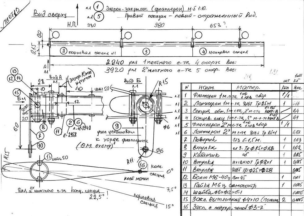

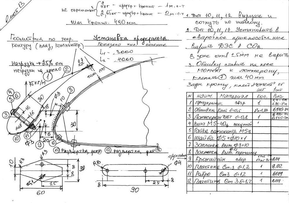

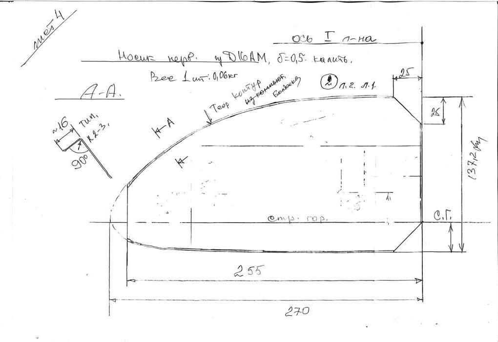

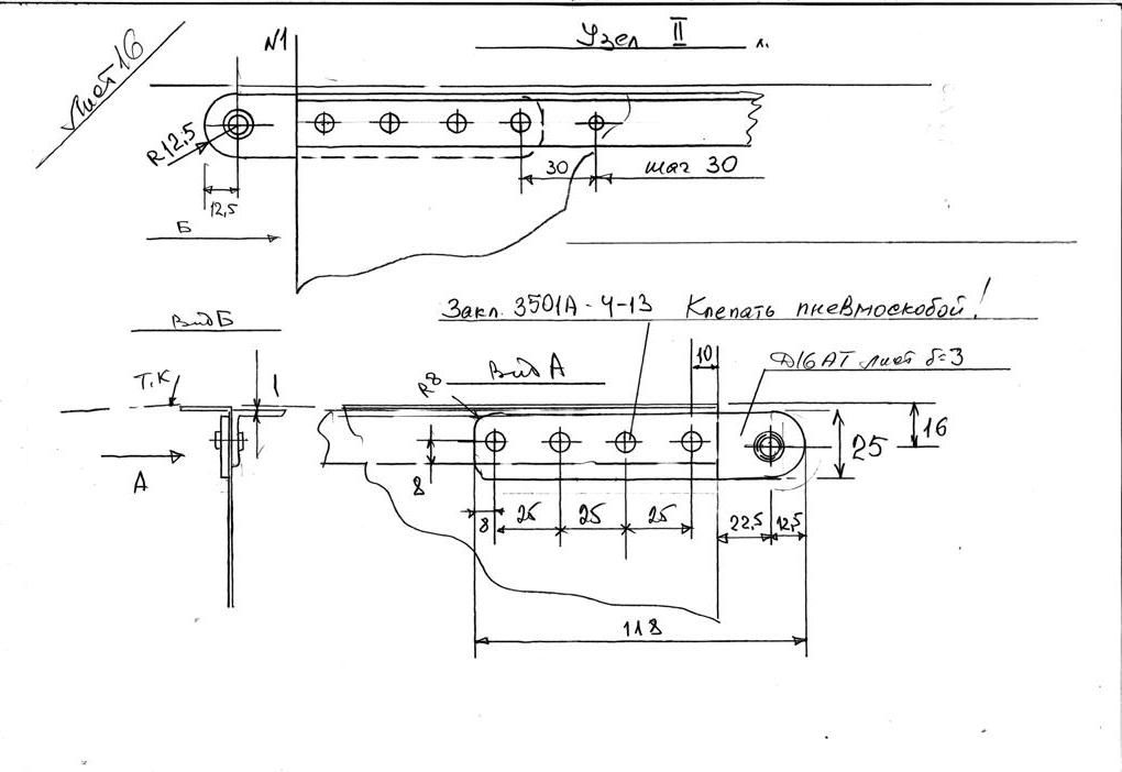

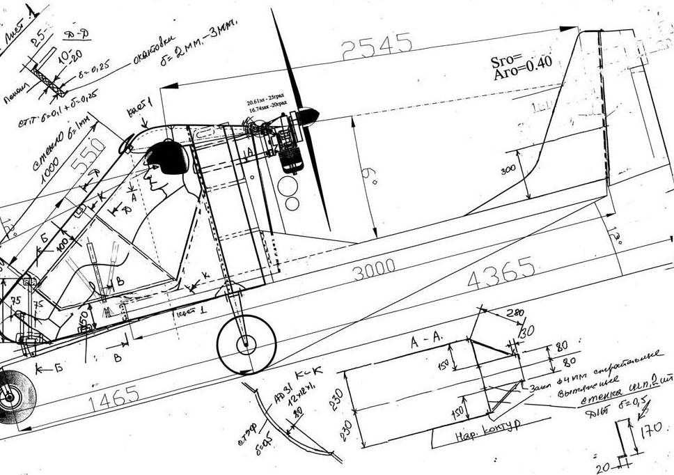

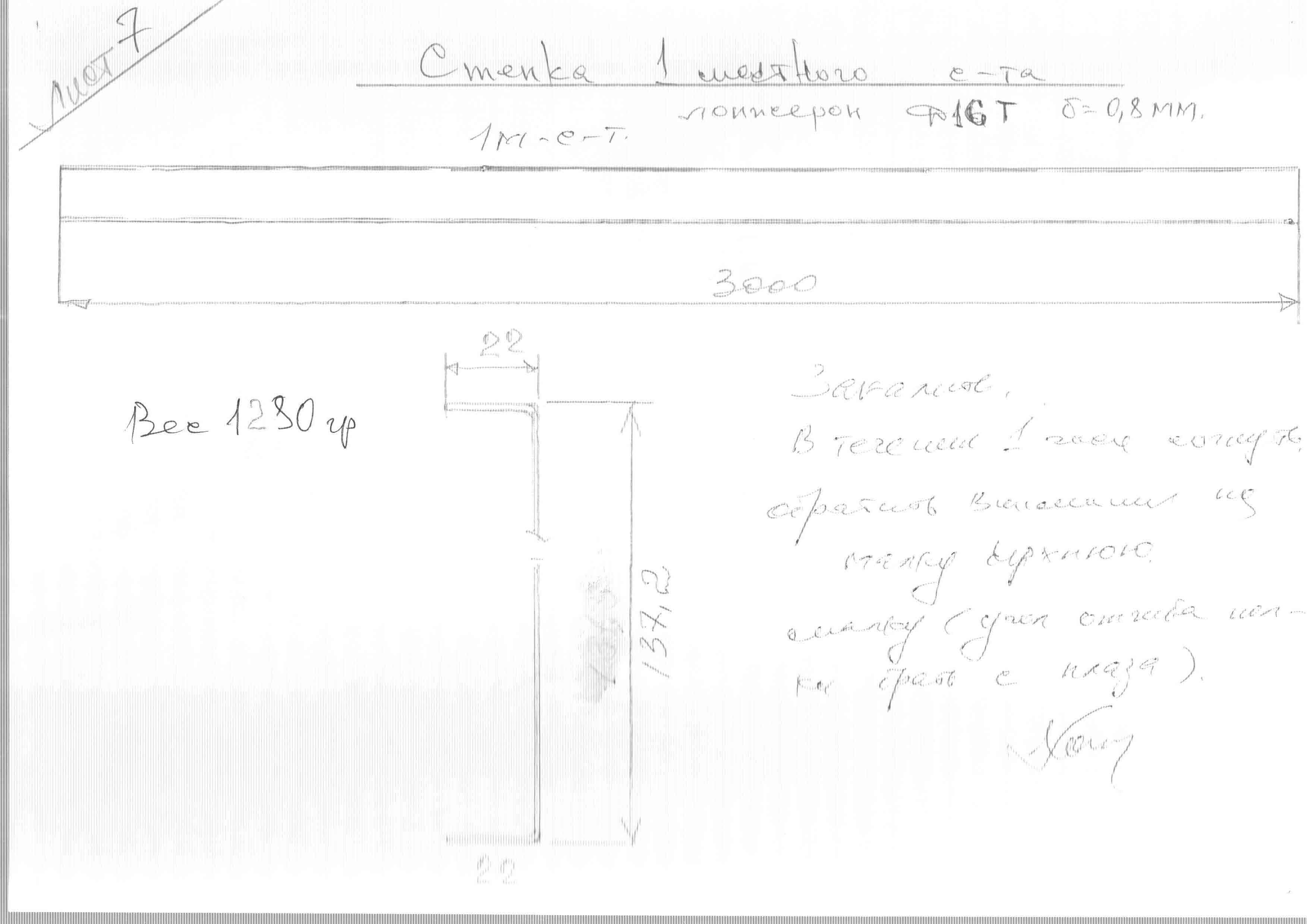

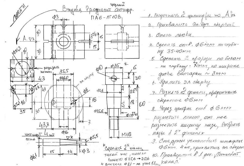

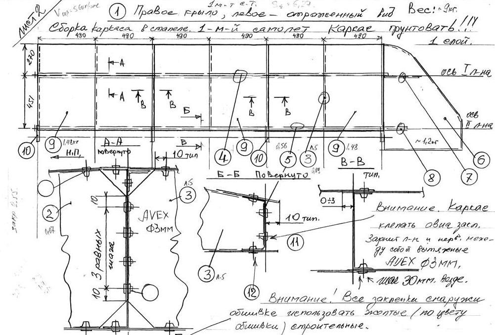

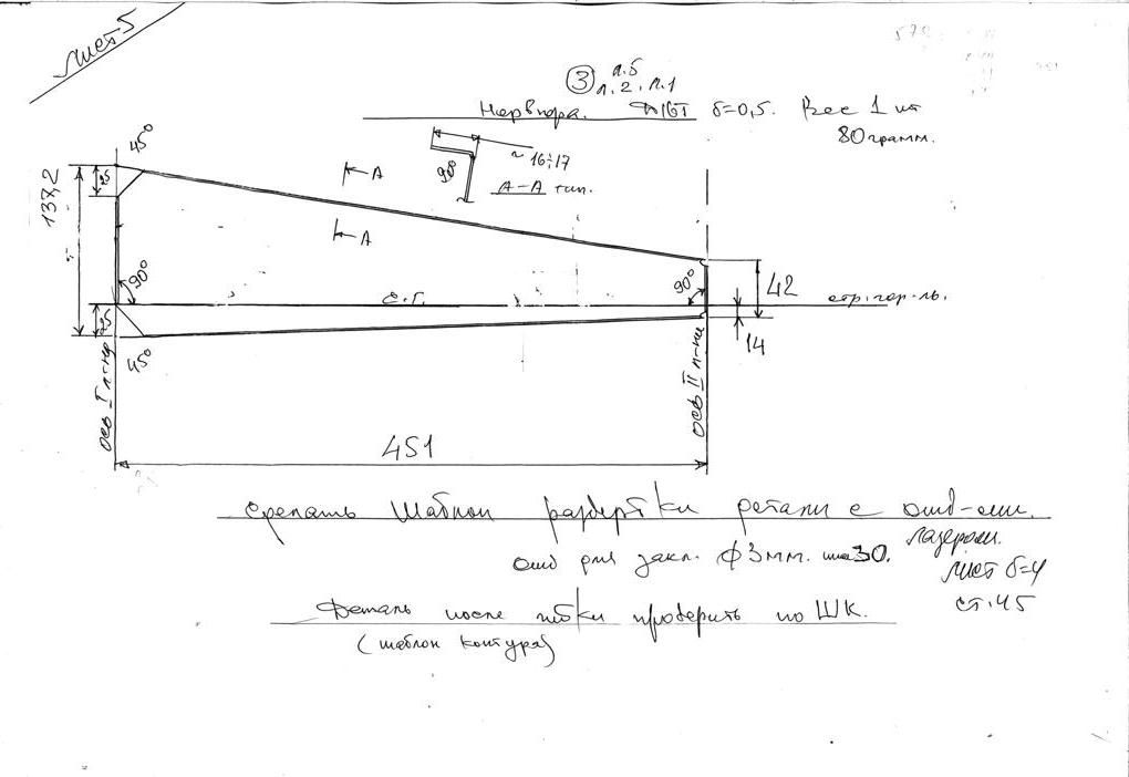

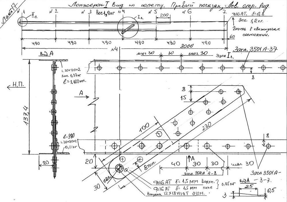

Эскизы элементов конструкции самолета

Уважаемый НП, СПАСИБО за чертежи!!!
Бум разбираться!!!  :craZy

очень интересный тормоз применен Вами на переднем колесе - пластина просто скребет по протектору. Насколько эффективно такое торможение и не приведет ли этот, извините за выражение, "скребок" к пробитию покрышки, взятой от садовой тачки? Может, стоит этот скребок обернуть резиной?

Профиль модернизированный, за основу взят  Р-III (30% носовой части соответствуют оригиналу).
Без предкрылков полеты не выполнялись.
С предкрылками до [ch8776] 22 град. сваливания не происходит.
Вывод самолета до этого угла атаки (крыла) проводился в процессе выполнения посадки на этапе выдерживания.
