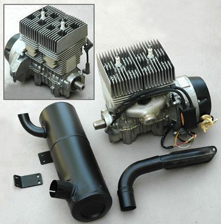

На самом , Володя, деле есть хороший движочек Кавасаки. Очень похож на 277-447. Наблюдал их на разных легких летательных аппаратах здесь в Штатах. Эпизодически появляются в сети на продажу на вторичном рынке. Стоят совсем смешных денег. Был бы спрос, а я то уж подсуетился бы.
Булат,что за движок? Предвижу проблемы с зап. частями. :🙂
Хотите песен, Леша? Их есть у меня. Итак два варианта по обьему 340 и 440, несколько вариантов по мощности: 35, 43, 48, 55 л.с. Вес от 29 кг до 32 кг.

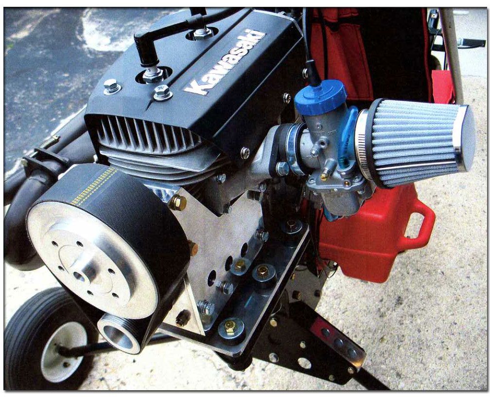

Вот нашел предложение маленького в таком виде и такими аксессуарами. Кину, Леша, тебе предложение в личку.
    35,5 КБ · Просмотры: 521
А вот еще, уже с редуктором. Красавец

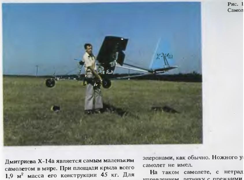

А вот интересно, есть ли двухместные ультралайты с массой пустого менее 115кг?
Построить такой было бы "высшим пилотажем" для самодельщика. Это очень сложно, но я уверен, что вполне реально.
Если уж такой был построен (который, почему-то не упомянут, как будто "[highlight]забыт[/highlight]"!) - то до двух местного рукой подать. К стати - весь пилотаж выполнял!...
    50 КБ · Просмотры: 596
Кстати - весь пилотаж выполнял!...
Вы лично это видели?
У этого самолёта скорость отрыва была равна скорости набора, крейсерской скорости и скорости планирования. Диапазон скоростей полёта НОЛЬ! О каком пилотаже речь идёт - о разворотах блинчиком на взлётном режиме работы перефорсированного мотоциклетного движка CZ?
