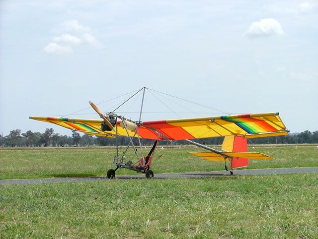

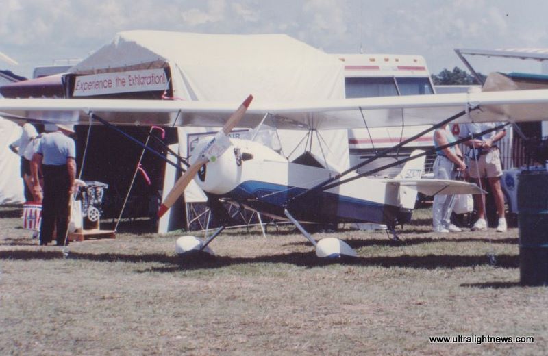

В 70-е...80-е было очень много самолетов класса до 115 кг (не у нас).
И не  только сухопутные, но и летающие лодки.
Распространенным двигателем был одноцилиндровый Ротакс 277 - 26 лс. Вроде как  его нынче и не выпускают.
Но, если набрать "ROTAX 277" в Гугле, то увидете много самолетов с ним. Как раз в этом классе.
А тк сейчас 277 заменяют на 477, то, думаю, также можно поискать...
